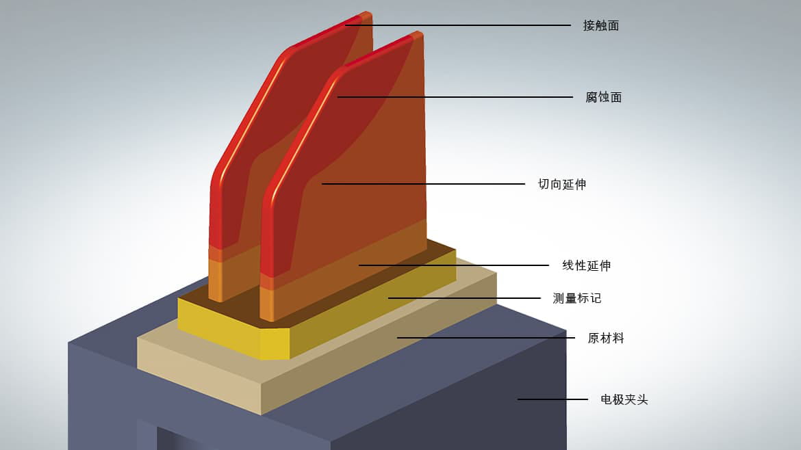

  • 测量电极标记
  • 自动定义单个电极区域颜色和图层
  • 使用最佳配合选项自动选择原材料和刀柄实现最佳对齐
  • 自动毛坯计算和避让碰撞
  • 电极参考作为倒角或半径

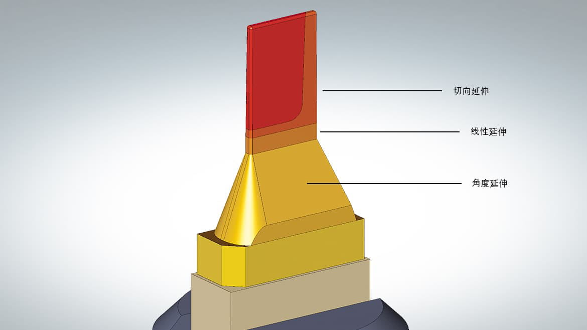

几何形状延伸
自动切向或线性延伸电极几何形状。角度延伸还可增加稳定性。
