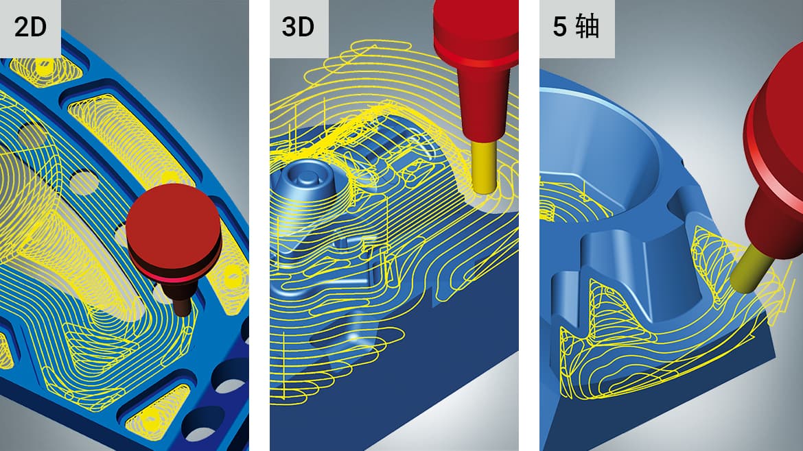

CAM 软件可进行高性能切削 (HPC)
这一套件提供通过螺旋和摆线刀具运动进行高性能切削 (HPC) 的优秀解决方案。它将诸多优点集于一身,最佳的加工路径、最大的材料去除以及最短的加工时间。
粗加工模块是一款可产生螺旋和摆线刀具路径的强大套件。极高材料去除率可实现超快的加工速度。其同时减少了刀具和机床所承受的应力。额外优势在于,用户拥有 2.5D、3D 或 5 轴加工工单的最大编程自由度。通过全面的 5 轴 HPC 套件可在弯曲部件表面绘制螺旋和摆线路径。
High-Performance-Cutting (HPC) | DMG HSC 75 linear
在 DMG HSC 75 Linear 上使用 hyperMILL MAXX Machining(高性能加工)策略对演示零件进行高性能切削 (HPC)。使用 5 轴螺旋钻孔和用于粗加工的高性能切削模块进行高效粗加工。
特点
  • 为 2.5D、3D 和 5 轴同步加工创建螺旋和摆线等刀具路径
  • 智能进给率调整
  • 在高速模式下快速重新定位,刀具从底部稍稍抬起
  • 避免满刀切削和突然的方向变化
  • 3D 加工期间智能划分切削
  • 即使是坚硬工件,也可快速去除大量材料
  • 全面控制加工参数:可自定义加工值
  • 采用久经考验的 VoluMill™ HPC 技术
