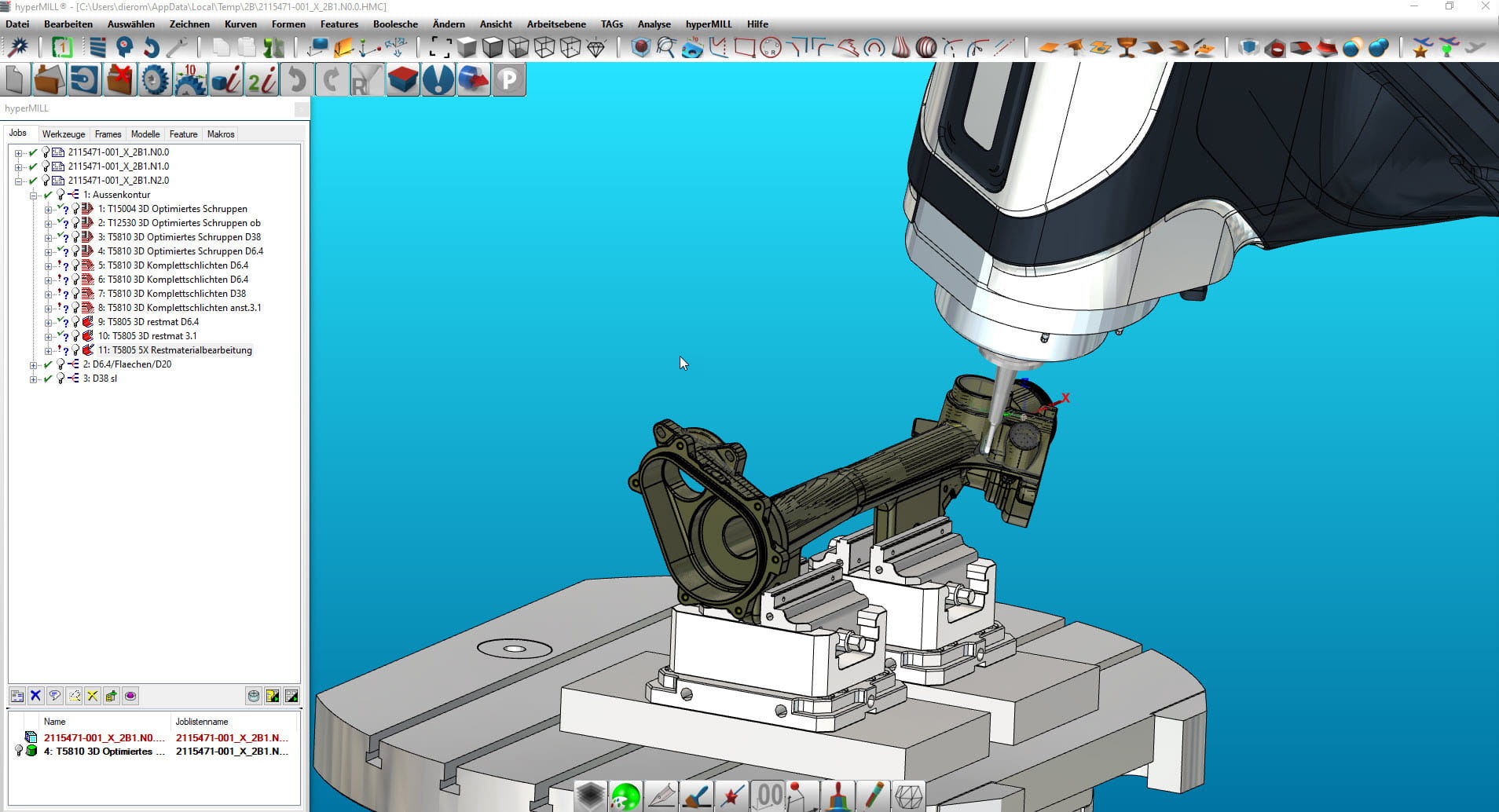

 – thyssenkrupp Presta的工具制造和技术中心一直使用 OPEN&nbsp;MIND 的 <em>hyper</em>MILL&nbsp;CAM 系统,尤其受益于其提供的广泛的五轴策略和自动化工具。图片显示的是实心铝制转向箱原型的编程和加工过程。<em>图片: WTZ thyssenkrupp&nbsp;Presta</em>
thyssenkrupp Presta的工具制造和技术中心一直使用 OPEN MIND 的 hyperMILL CAM 系统,尤其受益于其提供的广泛的五轴策略和自动化工具。图片显示的是实心铝制转向箱原型的编程和加工过程。图片: WTZ thyssenkrupp Presta

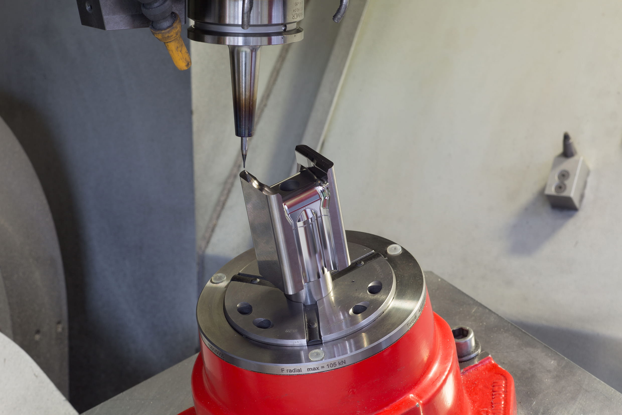

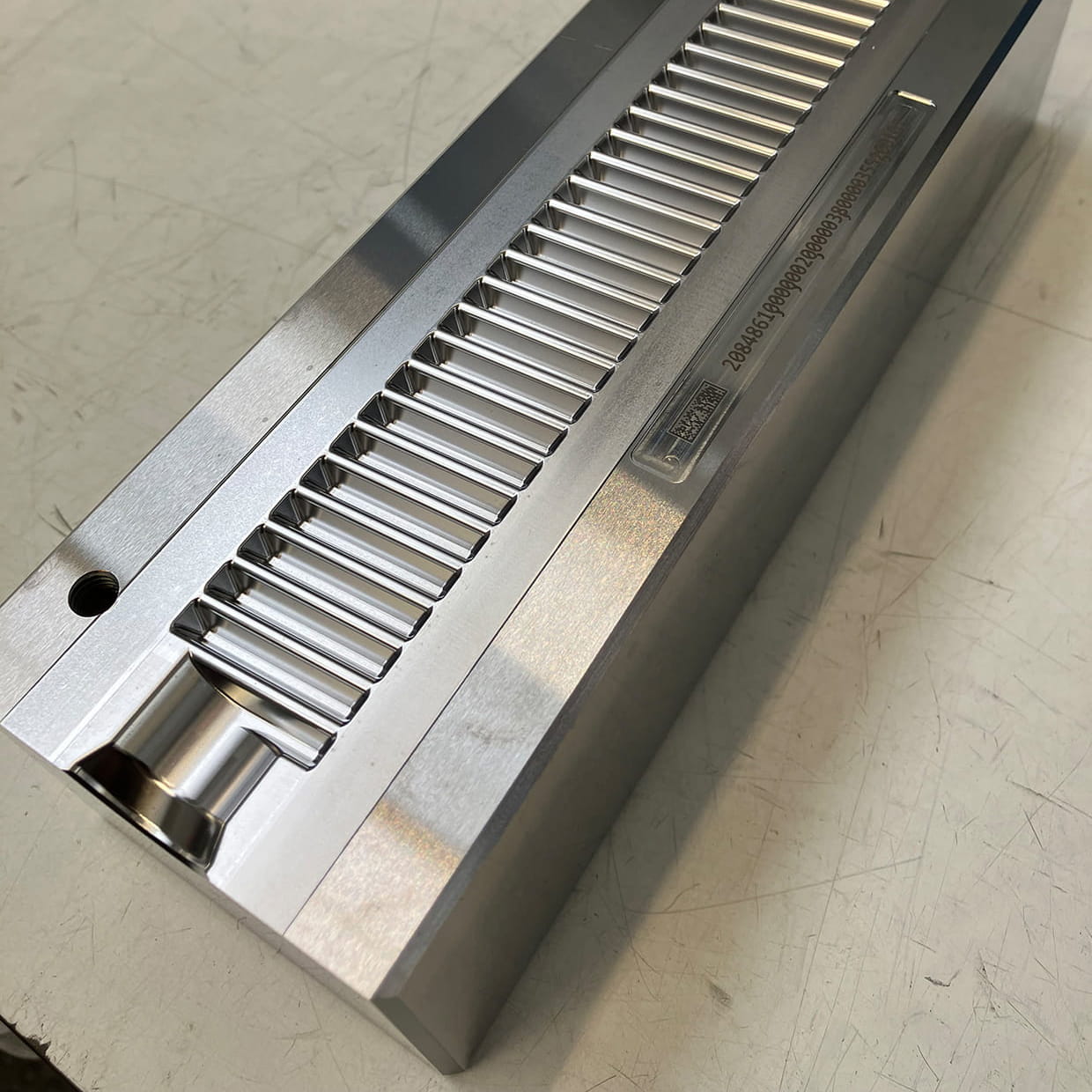

 – 自 2013 年以来,WTZ 一直使用 <em>hyper</em>MILL&nbsp;进行硬铣加工。通过广泛的 5 轴策略,冷锻工具、锤模和锻模可获得完美无瑕的表面。<br /><em>图片:WTZ thyssenkrupp&nbsp;Presta </em>
自 2013 年以来,WTZ 一直使用 hyperMILL 进行硬铣加工。通过广泛的 5 轴策略,冷锻工具、锤模和锻模可获得完美无瑕的表面。

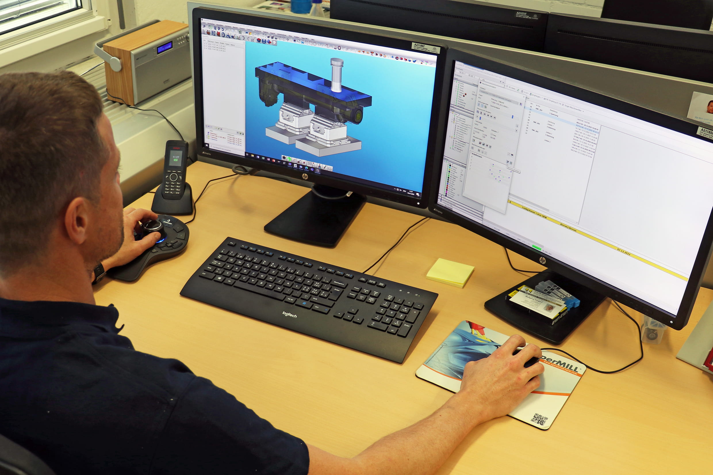

生产计划项目经理 Christoph Steiner 说出了选择 hyperMILL 的另一个决定性原因:"我们当然希望拥有一套 CAM 系统,在编程时为我们的加工专家提供最佳支持,并最大程度地减少他们的工作量。OPEN MIND 凭借其附加 CAD 模块 hyperCAD-S 和各种自动化选项,为我们的需求提供了最佳解决方案"。Roman Dietrich 代表整个软铣削团队的对此表示赞同:"在我们使用 hyperMILL 将近八年的时间里,证明了hyperCAD-S是一个出色的补充。它是真正的 CAM专用CAD 系统,使我们能够非常轻松地为 CAM 编程准备来自工程部门的 3D CAD 数据"。
现在,每一个为软铣编程的员工也使用自动化选项,例如特征和宏技术。hyperMILL 的集成特征浏览器提供孔、槽和 T 型槽的结构化显示,以便通过应用宏程序对它们进行百分之百的自动化编程。"我们完全根据自己的需要创建这些宏程序。"这些宏程序包含相关特征的所有刀具和技术数据,并存储了特定的加工步骤序列。Roman Dietrich 解释说:"这使工作变得更容易,并节省了编程人员的大量时间。

他举例说,齿轮齿条的切齿模就是一个典型的例子,这是一种需要各种尺寸和形状的锻造工具。过去,为每个模具编程需要花费八到十个小时。但有了 hyperMILL 自动化中心,编程人员现在只需要 20 至 30 分钟。"结果非常好。整个工作流程都已存储,并可应用于未来的部件,"hyperMILL 自动化专家兴奋地说。

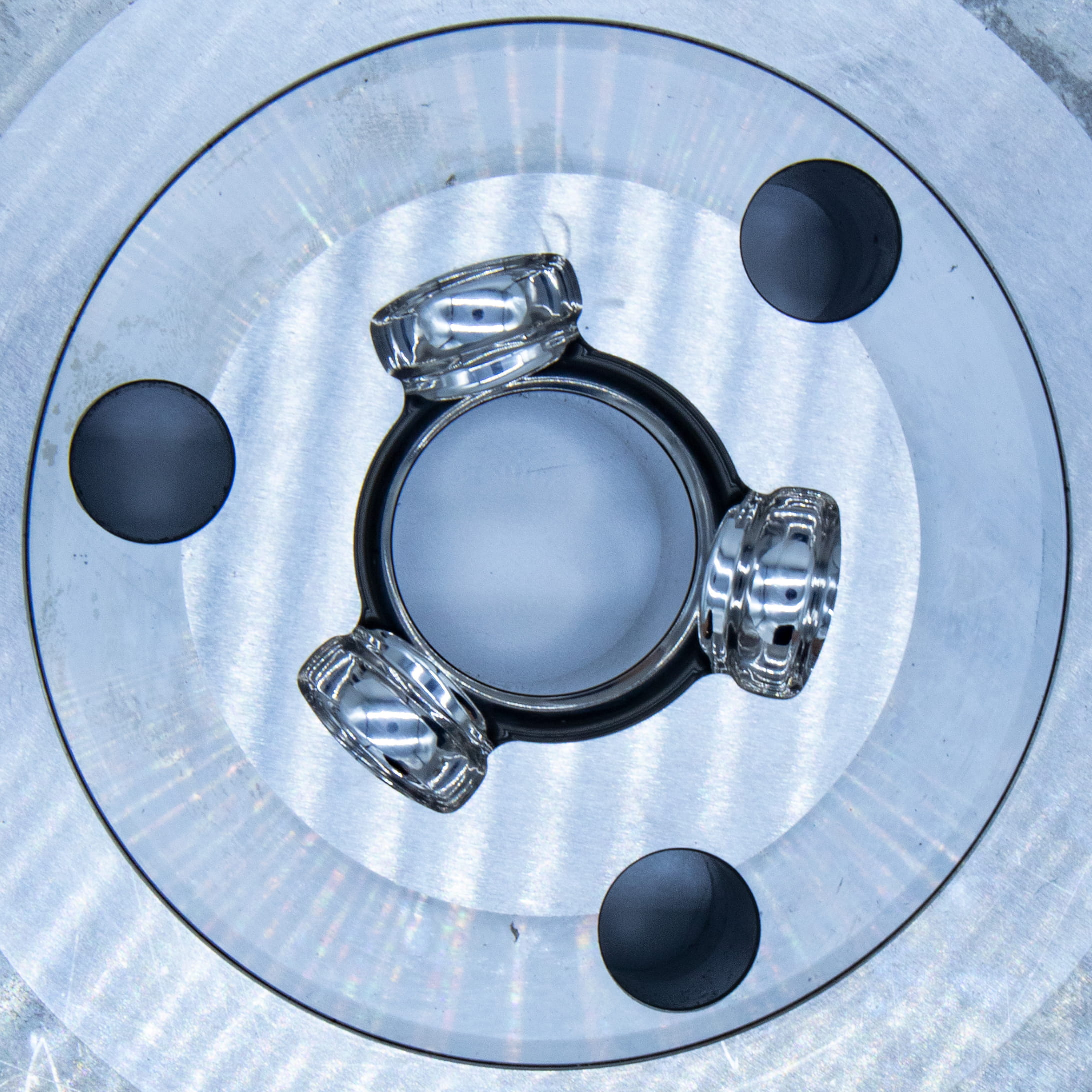

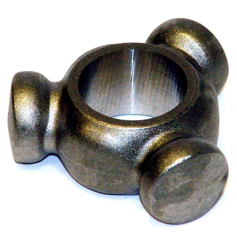

目前,这是 WTZ 在刀具编程方面节省大量时间的零件系列中最显著的例子,但这并不是唯一的例子。工具制造中心经理鲍恩费恩德还提到了一种三球体零件。这是一种带有三个圆柱销钉的网状冷锻件,在转向系统中需要使用。锻造工具包括一个锻造模具。"Rudi Bauernfeind 说:"就这个部件而言,我们能够将编程时间从 30 分钟缩短到 10 分钟。"一年下来,这些节省的时间都得到了回报"。
