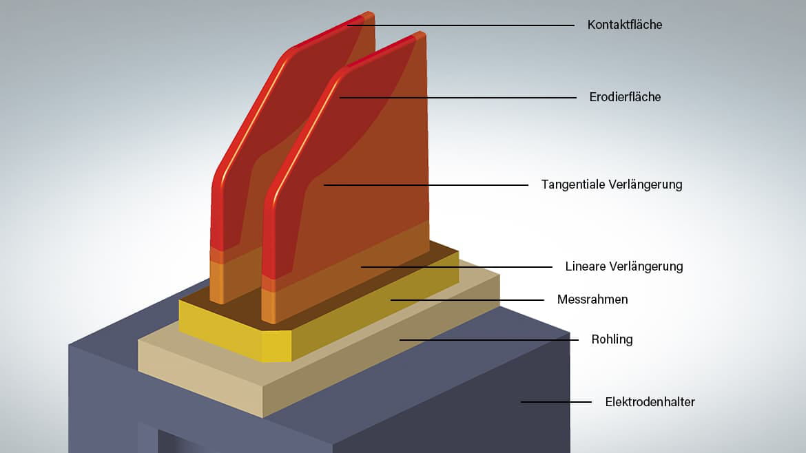

Das Elektrodenmodul automatisiert weitgehend den Konstruktionsprozess in der CAD-Software von hyperMILL®. Der NC-Programmierer wählt die zu erodierenden Flächen auf der Bauteilgeometrie und das hyperMILL®-Elektrodenmodul erstellt dazu passende, kollisionsfreie Elektroden. Das heißt, bei Bedarf verlängert hyperMILL® Electrode automatisch die Elektrodenflächen und leitet den Rohling sowie den Halter ab.

  • Geeignet für Solid- und Flächenmodelle
  • Geometrieauswahl über Flächen- und Konturauswahl
  • Automatische Verlängerung der Elektroden­geometrie
  • Durchbrüche in der Geometrie lassen sich automatisch schließen
  • Messrahmen für die Elektrode
  • Automatische Farb- und Layerdefinition der einzelnen Elektrodenbereiche
  • Automatische Rohlings- und Halterauswahl mit Best-Fit-Option zur optimalen Ausrichtung
  • Automatische Rohteilberechnung und Kollisionsvermeidung
  • Elektrodenreferenz als Fase oder Radius
  • Detaillierte Berichte
  • Übernahme manuell erstellter Elektroden­geometrien in den automatisierten Prozess
  • Automatische Berechnung des „minimalen Rippenabstands“
  • Automatische Berechnung der Länge und Anpassungsmöglichkeit für „nicht genutzte Länge“ des Rohlings

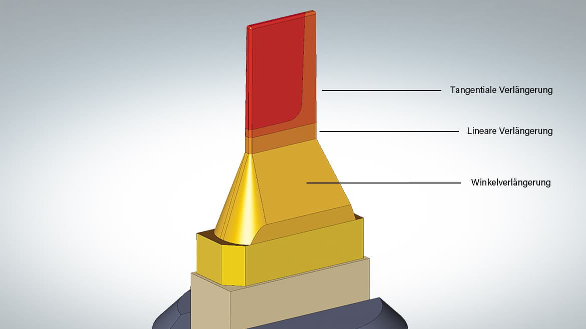

Geometrieverlängerung
Automatische tangentiale oder lineare Verlängerung der Elektrodengeometrie. Zur Stabilisierung steht auch eine Winkelverlängerung zur Verfügung.

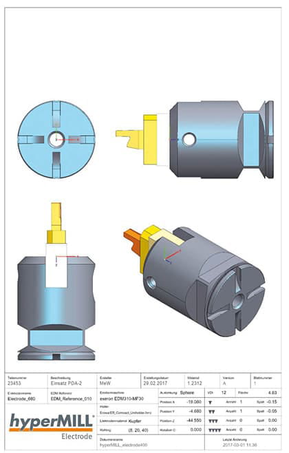

Fertigungsbericht
Für jede einzelne Elektrode kann eine Druckansicht mit Technologieangaben oder Elektroden- und Rohlingsbericht ausgegeben werden.
