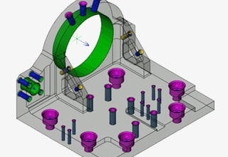

hyperMILL AUTOMATION Center Basic
In der Basisversion nutzen Anwender die Grundfunktionen des hyperMILL AUTOMATION Centers, um kleine Automatisierungsprojekte für prismatische Bauteile selbstständig zu verwirklichen. Hierbei lässt sich ein Prozess definieren und später auf verschiedenste Bauteile automatisiert anwenden. Diese automatisierte NC-Programmierung geht weit über Feature-Erkennung und Anwenden gespeicherter Fertigungsoperationen hinaus.
Unternehmen können ihre Bearbeitungen einfach standardisieren. Die Prozesse sind reproduzierbar und können so auch von weniger erfahrenen Programmierern ausgeführt werden. Bauteile lassen sich in kürzester Zeit programmieren und Fehler werden vermieden.
[Translate to German:] hypermill automation center basic – <em>hyper</em>MILL AUTOMATION Center Basic
Funktionsumfang
  • Joblisten-Erstellung inklusive Maschinendefinition
  • Rohteilerstellung
  • Spannmittelverwaltung und -auswahl inklusive automatischer Rohteilspannung
  • Bohrungs- und Taschenerkennung
  • Komponentenjob-Erstellung
  • Makro-Anwendung inklusive Optimierung der Jobliste und Sortierung der Job-IDs
  • Berechnung der globalen Sicherheitsebene
  • Berechnung aller Jobs
  • Ausgabe NC-Programm inklusive Report

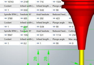

hyperMILL AUTOMATION Center Advanced
hyperMILL AUTOMATION Center Advanced bietet eine Technologie, die weit über die Automatisierung von Standardgeometriefeatures hinausgeht. Die Ausprägung der CAD-Modelle spielt dabei eine untergeordnete Rolle. Das Hauptaugenmerk liegt auf den Elementen, die ein CAD-Modell enthalten kann. Mit einer Vielzahl an Vorlagefunktionen können erfahrene hyperMILL Anwender die einzelnen Prozessschritte festlegen. Damit lassen sich auch komplexe Prozesse definieren und standardisieren.
hypermill automation center advanced – Automatisierung: vom CAD bis zum NC-Programm
Durchgängig automatisiert
Mit den CAD/CAM-Funktionen in hyperMILL lassen sich komplexe Fertigungsprozesse automatisieren. Dabei werden vom Anwender die einzelnen Schritte festgelegt: von der Datenaufbereitung über die Programmierung bis hin zur Simulation und NC-Programmerstellung.
Ein automatisierter Prozess lässt sich ebenso auf neue Bauteile anwenden: Nach dem Start wird dieser automatisch durchlaufen. Kommt es dann beispielsweise zu einer nicht eindeutigen Auswahl, macht dies ein Eingreifen des Anwenders notwendig. Das hyperMILL AUTOMATION Center Advanced führt ihn dabei interaktiv durch die einzelnen Prozessschritte.
Funktionsumfang
  • Zugriff auf über „500“ Vorlagenfunktionen
  • Sowohl CAD- als auch CAM-Funktionen in hyperMILL® sind automatisierbar
  • Jeder Schritt ist dokumentierbar
  • VIRTUAL Tool Unterstützung
