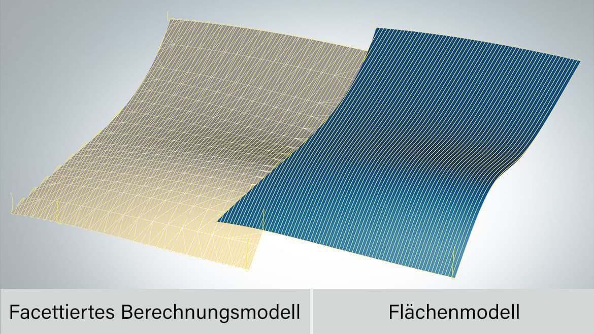

Mit dem „Hochgenauen Flächenmodus“ findet die Berechnung der Werkzeugbahnen direkt auf den Flächen des CAD-Modells statt. Die Bearbeitungstoleranz lässt sich bis in den µm-Bereich steuern, um so eine präzise Bearbeitung zu gewährleisten. Die Verteilung der NC-Punkte wird dabei optimal an die Bearbeitungstoleranz angepasst und es entsteht ein homogenes Fräsbild.
