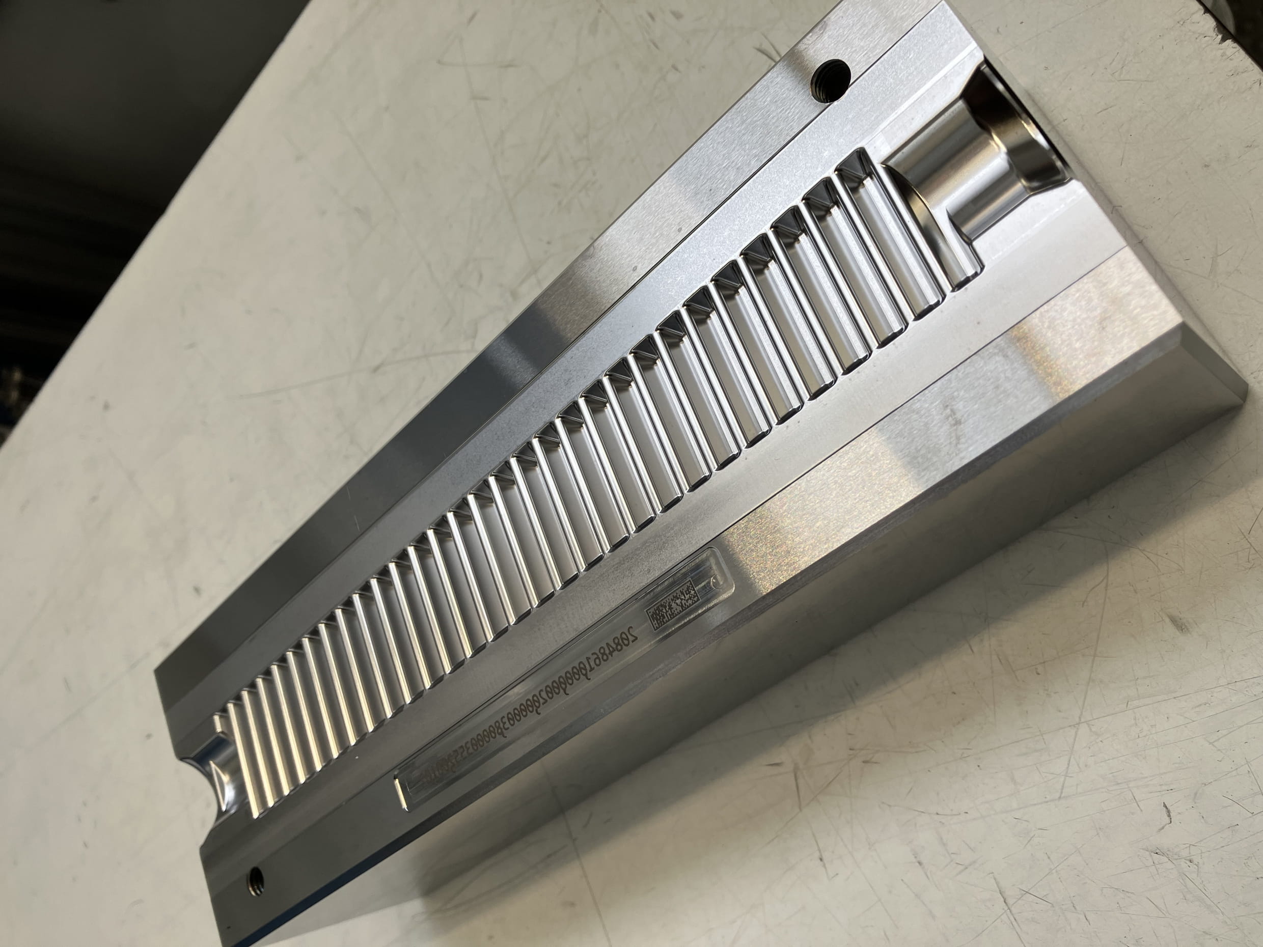

Verzahnungsmatrize inklusive Druck- und Packerplatte: Dank des hyperMILL AUTOMATION Center dauert das Programmieren statt bis zu zehn Stunden jetzt nur noch 30 Minuten.

Die Automatisierung des Programmierprozesses lohnt sich vor allem bei Teilefamilien, wenn immer wieder ähnliche Bauteile programmiert werden müssen, die sich lediglich in ihrer Größe sowie in der Anzahl und Form der zu bearbeitenden Flächen, Bohrungen und Gewinden unterscheiden. Als Paradebeispiel nennt Steiner die Verzahnungsmatrize für eine Zahnstange – ein Schmiedewerkzeug, das in verschiedenen Größen und Ausprägungen benötigt wird. Um jedes Werkzeug zu programmieren, waren früher acht bis zehn Stunden erforderlich. Dank des hyperMILL AUTOMATION Center ist der Programmierer jetzt in 20 bis 30 Minuten fertig.
