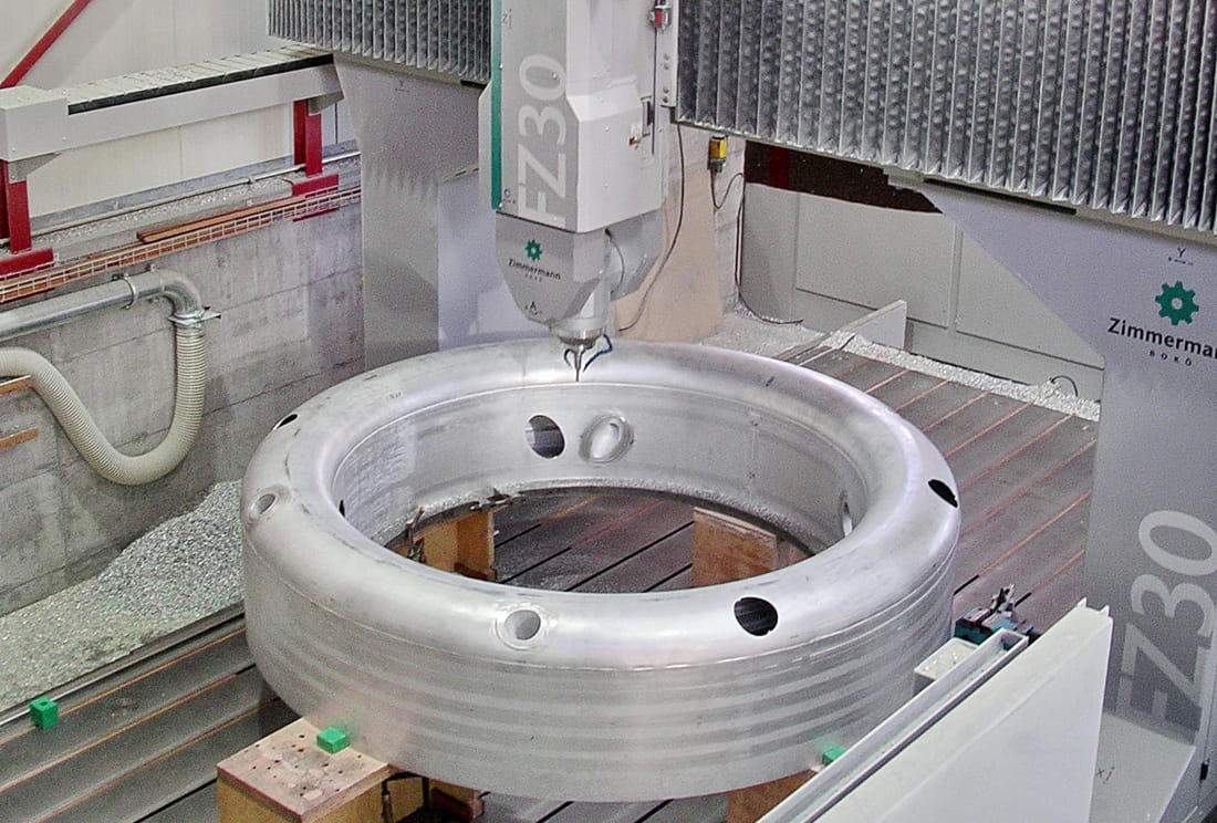

Im CAM-Bereich ist für cimform besonders der hohe Funktionalitätsgrad in der 5-Achs-Simultanbearbeitung wichtig. „Durchgängige Prozesse und einwandfrei funktionierende Postprozessoren erfüllen unsere Wünsche von der einfachen 2D-Bearbeitung bis zu sehr komplexen Aufgaben, wie z. B. dem Wälzen von 3D-Oberflächen“, wie Urs Studerus erläutert. „Weiter wollten wir eine stabile Simulation der Umgebung haben, weil wir bei großen Bauteilen trotz unserer großen Maschinen immer wieder mit Endschaltern oder Verfahrwegegrenzungen kämpfen müssen. Mit Hilfe von OPEN MIND und hyperMILL® gelang es cimform, dieses Ziel zu 100 Prozent zu erreichen: „Wenn wir ein Programm an die Maschine geben, wissen wir, dass es läuft.“ Vor Einführung dieser Lösung konnten potentielle Kollisionen sehr oft erst an der Maschine festgestellt werden. „Obwohl das Werkstück bereits aufgespannt und die Maschine entsprechend belegt war, mussten wir dann jeweils wieder mit der Programmierung von vorne beginnen. Das gehört nun der Vergangenheit an.“

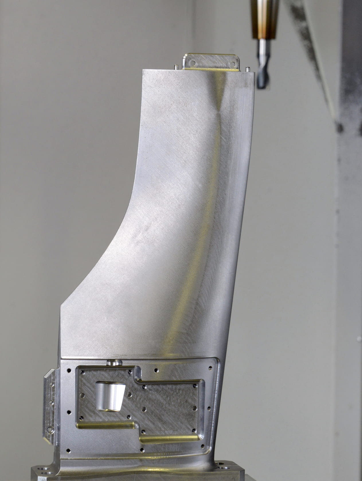

cimform arbeitet aktuell mit sechs Lizenzen der hyperMILL®-Version 5-Achs EXPERT, hat fünf hyperCAD®-Arbeitsplätze mit der kompletten Maschinensimulation. Urs Studerus erläutert den Wechsel zu hyperMILL® vor rund drei Jahren. „Ein Hauptgrund, sich für hyperMILL® zu entscheiden, war die Durchgängigkeit vom CAD bis hin zum High-End-CAM-System – also alles auf einer Plattform.“ Sämtliche Maschinen sind bei cimform auch virtuell abgebildet. Es werden sehr oft 5-Achs-Simultanbearbeitungen benötigt für die hochkomplexen Modelle oder Formen. „Und die lassen sich in hyperMILL® fast so einfach wie 3-Achs-Programme programmieren und sind sicher. Dazu laufen sie durch die perfekt abgestimmten Postprozessoren auch ohne Risiko auf der Maschine“, sagt Urs Studerus weiter. Für die speziellen Anforderungen in der Aluminiumbearbeitung, also trocken oder mit Minimalmengenschmierung, hat OPEN MIND extra eine Erweiterung zum Schruppzyklus entwickelt. „Dieser erlaubt es uns, an vertikalen Wänden entlang mit kleinen Spanvolumen zu arbeiten, was ein Verkleben der Schneiden im Aluminium verhindert“, so Urs Studerus.

Wenn hier in St. Pelagiberg Hightechmaterialien oder Unikate be- oder weiterverarbeitet werden, gibt es keinen Spielraum für Fehler bei der Bearbeitung. Die großen 5-Achs-Fräsmaschinen und die darauf bearbeiteten Produkte dürfen keinen Risiken ausgesetzt werden. Wie wichtig dies ist, betont Adrian Studerus: „Seit der Einführung von hyperMILL® haben wir keinen Maschinencrash mehr gehabt.“ Urs Studerus präzisiert dazu: „Wir mussten auch keine Spindeln mehr ersetzen an unseren Maschinen. Zuvor hatten wir früher ein bis zwei wirklich massive Crashs pro Jahr. Seit wir hyperMILL® im Einsatz haben, ist Schluss damit.“ Bei einem Auftrag zur Bearbeitung von Raumfahrt-Strukturbauteilen war es z. B. so, dass der Wert eines einzelnen angelieferten Halbfabrikates den gesamten Auftragswert für cimform weit überstiegen hat. Da versteht es sich von selbst, dass keine Fehler in der Bearbeitung passieren dürfen. „Es gibt keine Möglichkeit, solche Risiken auf eine Versicherung abzuwälzen“, sagt der für die Finanzen zuständige Adrian Studerus. Im geschilderten Fall habe man das finanzielle Risiko für cimform durch die Festlegung einer maximalen Kostenübernahme im Schadenfall zwar begrenzen können, das zu tragende Risiko blieb trotzdem sehr hoch. „Ohne das Vertrauen in unsere hochqualifizierten Mitarbeiter und in die verwendete Programmiersoftware, hätten wir dieses Risiko niemals eingehen können.
