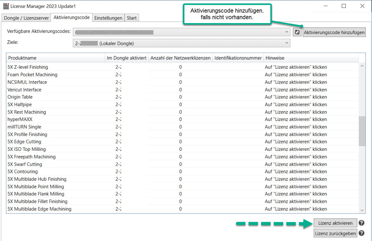

2. Wie aktiviere ich mein hyperMILL®?
Starten Sie den Lizenzmanager als Administrator (rechte Maus -> Als Administrator starten). Damit erhalten Sie den vollen Funktionsumfang und sehen die Reiter Dongle/Server, Aktivierungscode sowie Optionen. Ohne Administratorrechte können Sie mit dem Lizenzmanager lediglich den Lizenzstatus abrufen.
Für die Aktivierung/Aktualisierung einer Produktlizenz sind nur wenige Mausklicks notwendig.
Wichtig: Eine Internetverbindung muss vorhanden sein.
  • Öffnen Sie den Lizenz-Manager als Administrator.
    Windows Start-Button | hyperMILL 20xx
    Mit rechter Maustaste auf die Anwendung „Lizenzmanager“ klicken und Option „Als Administrator ausführen“ wählen
  • Gehen Sie zum Reiter „Dongle/Lizenzserver“.
    Haben Ihre lizenzierten Produkte ein Wartungsdatum, das nach dem aktuellen Release von hyperMILL® liegt, können Sie die aktuellste Version sofort nutzen. Bei einem Datum vor dem Releasedatum wechseln Sie bitte zum Reiter „Aktivierungscode“.
  • Reiter „Aktivierungscode“
    Ist ein Aktivierungscode vorhanden und zeigt die Bemerkung: Auf 'Lizenz aktivieren' klicken. Dann den Button „Lizenz aktivieren“ drücken.
    Ist kein Aktivierungscode vorhanden, fügen Sie diesen bitte ein und drücken Sie dann den Button „Lizenz aktivieren“.
    Sollten Sie den Aktivierungscode nicht zur Hand haben, dann können Sie diesen bei license@misaificaopenmind-tech.com anfordern.
