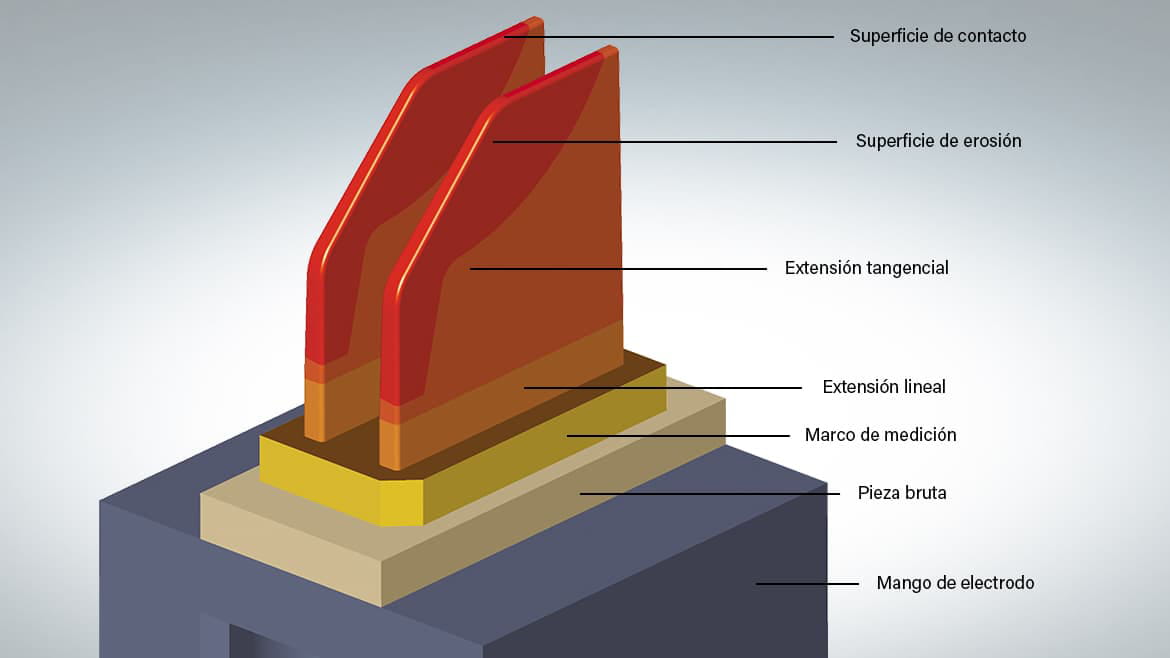

Características del módulo para electrodos
  • Apropiado para modelos sólidos y superficiales
  • Selección de geometría mediante selección de superficies y contornos
  • Prolongación automática de la geometría de los electrodos
  • Los orificios en la geometría pueden cerrarse automáticamente
  • Marco de medición para el electrodo
  • Definición automática de colores y capas de las áreas individuales del electrodo
  • Selección automática de pieza bruta y mango con opción más apropiada para la orientación óptima
  • Cálculo automático de pieza bruta y prevención de colisiones
  • Referencia de electrodo como chaflán o radio
  • Informes detallados
  • Transferencia de geometrías de electrodo generadas manualmente en el proceso automatizado
  • Cálculo automatizado de la «distancia de rotura mínima»
  • Cálculo automático de la longitud y el posible ajuste para la «longitud de material bruto no válido»
  • Programación rápida en hyperMILL®:
    En hyperMILL® se asumen automáticamente todos los datos tecnológicos, tales como cota inferior, tamaño de pieza bruta y referencia de posición. Mediante macros de mecanizado es posible automatizar todavía más las tareas de programación.

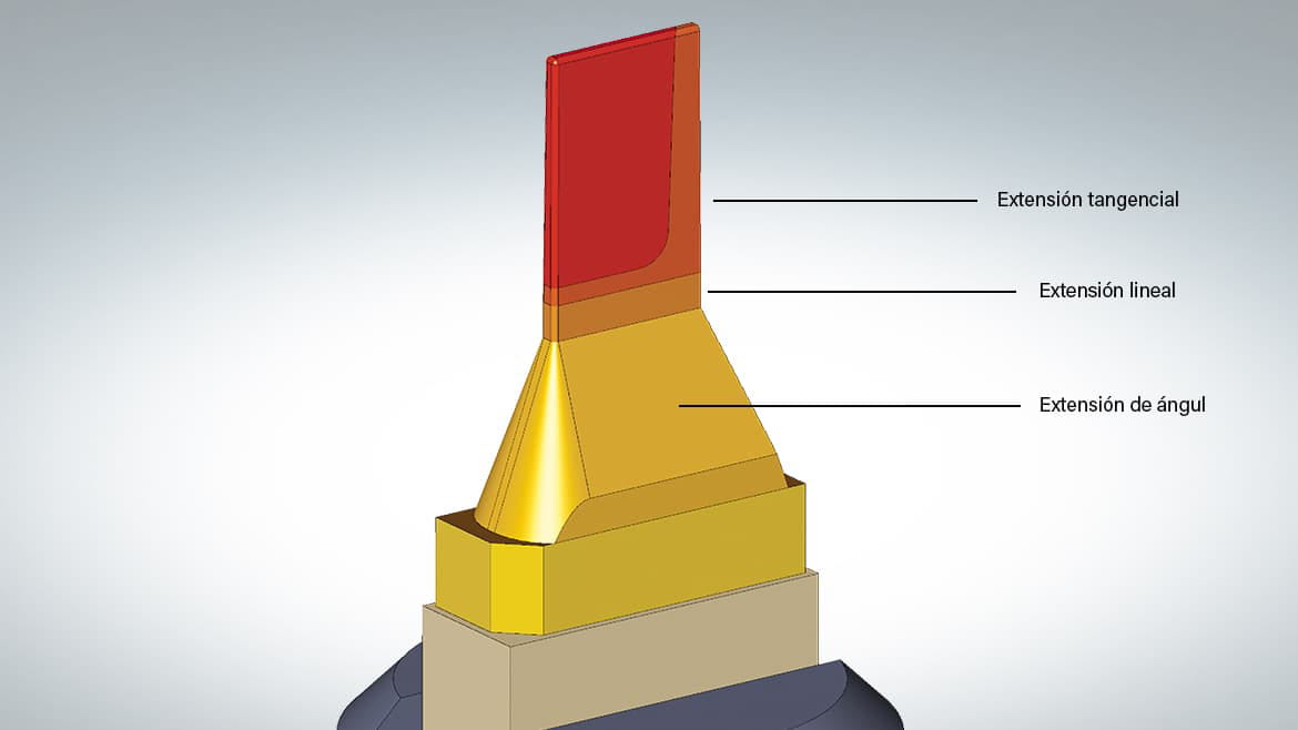

Extensión de la geometría
Extensión automática tangencial o lineal de la geometría del electrodo. Para estabilizar también se dispone de una extensión de ángulo.
