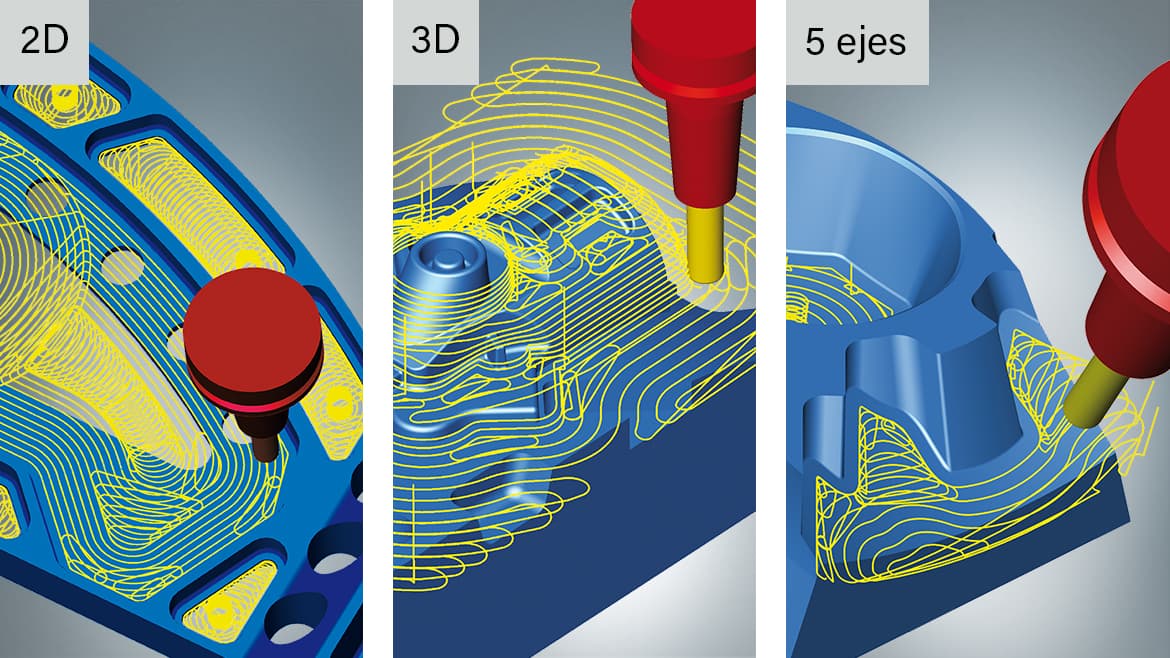

Este paquete ofrece magníficas soluciones para el corte de alto rendimiento (High Performance Cutting, HPC) con movimientos espirales y trocoidales de la herramienta. El paquete combina numerosas ventajas: trayectorias de fresado óptimas, la máxxima eliminación de material y tiempos de fabricación mínimos.
El módulo de desbaste es un potente paquete que permite generar trayectorias de herramienta espirales y trocoidales. El considerable incremento del volumen total de viruta por unidad de tiempo asegura un mecanizado extremadamente rápido. Esto protege al mismo tiempo la herramienta y la máquina. Otra de sus ventajas es que los usuarios tienen total libertad para programar, ya sea para mecanizados 2,5D o 3D o para los de 5 ejes. Con el amplio paquete HPC de 5 ejes pueden definirse trayectorias de apariencia trocoidal o espiral en superficies de pieza curvadas.

  • Trayectorias de herramienta espirales y trocoidales para el mecanizado simultáneo 2,5D, 3D y de 5 ejes.
  • Adaptación inteligente del avance.
  • Cambio de posición rápido en modo de alta velocidad
  • Se evitan los cortes completos y los cambios bruscos de dirección
  • División inteligente de los cortes en mecanizados 3D.
  • Gran retirada de material incluso con materiales difíciles de mecanizar
  • Pleno control de los parámetros de mecanizado
  • Aprovechamiento de la tecnología HPC probada de Celeritive™

Con hyperMILL® MAXX Machining, los tiempos de fresado disminuyen enormemente en relación con el desbaste convencional. La división inteligente en trayectorias de herramienta espirales y trocoidales permite una retirada de material elevada.
Prolongación MÁXXima de la vida útil
hyperMILL® MAXX Machining ayuda a evitar los cortes completos. De este modo, se reduce la carga de la herramienta y aumenta considerablemente la vida útil de las herramientas, incluso con los materiales más duros.
Adaptación inteligente de los valores de avance
Unos automatismos especiales analizan las particularidades de la pieza local (como el abrazado y la velocidad al cortar) y adaptan automáticamente los valores de avance a lo largo de la trayectoria de herramienta.
MÁXXimo volumen de viruta por unidad de tiempo
hyperMILL® MAXX Machining permite definir valores de avance mínimos y “máxximos” para diferentes situaciones de mecanizado, por ejemplo, para la aproximación, el descenso y el propio mecanizado en el nivel.
hyperMILL® MAXX Machining detecta automáticamente una situación de mecanizado con diferentes niveles y se adapta a ella de forma óptima. Se retira material con la “máxxima” profundidad de pasada posible y, a continuación, se retira el material restante de abajo hacia arriba en pasos intermedios que se pueden configurar.
