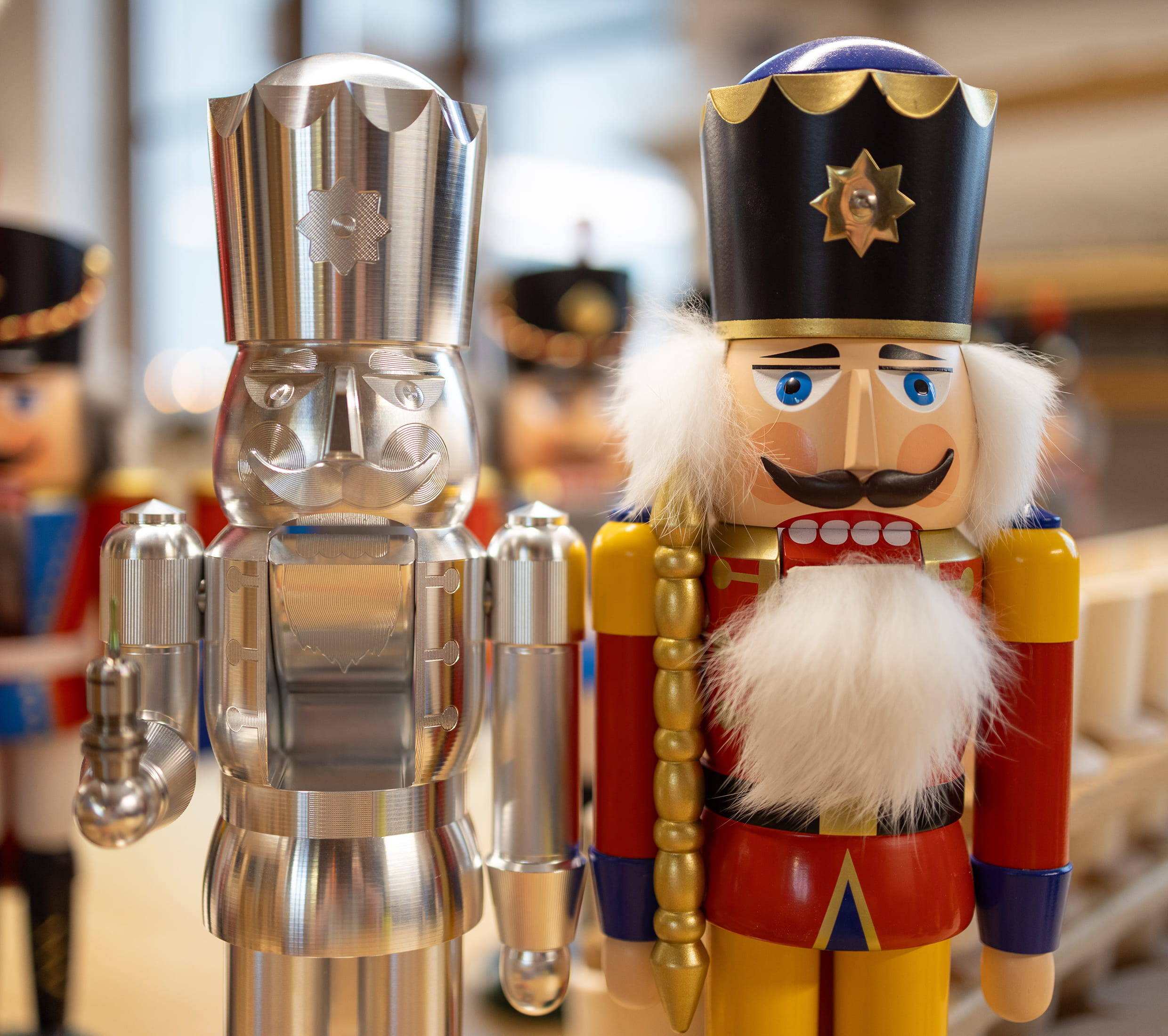

Junto con EMUGE-FRANKEN, el fabricante de CAD/CAM OPEN MIND se impuso una tarea: había que reproducir digitalmente un cascanueces de 40 centímetros con la mayor precisión posible y fresarlo en aluminio de la forma más eficiente posible. La tradicional Seiffener Volkskunst eG proporcionó la figura de madera, que se elaboró a mano en unos 150 pasos y consta de unas treinta piezas individuales.

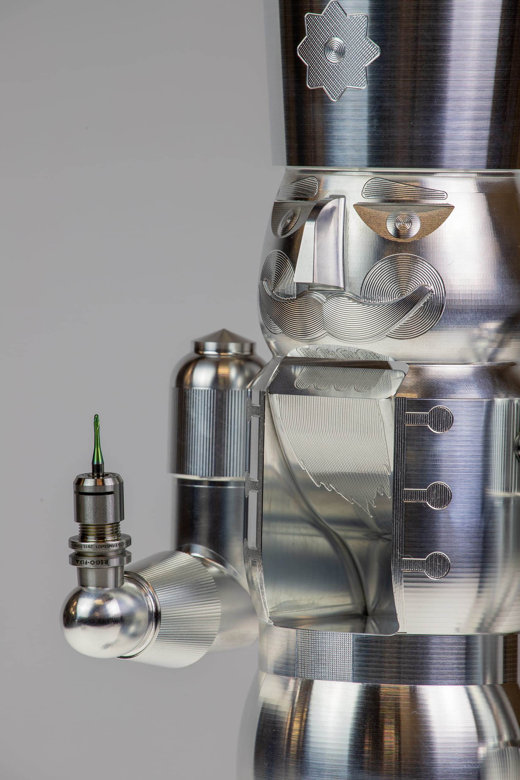

La producción se llevó a cabo en el centro de aplicaciones de FRANKEN en Rückersdorf, con una Hermle C32, en una sola operación de sujeción de5 ejes y procesos simultáneos en 5 ejes. Esto permitió mecanizar las superficies de forma continua sin segmentación. El corte de apertura de la gran cavidad central de la parte superior del cuerpo se logró eficazmente con un taladrado helicoidal de 5 ejes, que permite un arranque de material especialmente elevado, yademás es más suave para la herramienta que un movimiento de penetración helicoidal. Para el desbaste posterior se utilizaron estrategias del paquete de alto rendimiento hyperMILL® MAXX Machining. La función de mecanizado de material restante en 5 ejes garantizó que el trabajo de desbaste se completara de forma segura y eficiente. Para la sujeción de las piezas de trabajo se utilizó la nueva fijacióncéntrica EvoGrip de EMUGE. Gracias a su diseño modular y esbelto, se garantizó una sujeción fiable.
Modelo CAD/CAM y pieza fresada: patas y cuerpo del cascanueces de aluminio
Acabado con fresa de segmento circular
Para el acabado se utilizó el modo "superficie de alta precisión", en el que hyperMILL® genera trayectorias de herramienta sobre las superficies CAD reales y no sobre un modelo de cálculo. Las grandes superficies del cascanueces, curvadas en dos direcciones, se prestaron al uso de fresas de segmentos circulares de FRANKEN de diversas formas: formas de cono y de lágrima con radios de corte de 200 mm a 1.000 mm. Estas herramientas, también conocidas como fresas de barril, permiten producir de forma especialmente eficiente superficies de alta calidad a pesar de grandes avances o grandes saltos de línea. hyperMILL® ofrece un control óptimo del área del filo de corte de las fresas de segmentos circulares.

Los vídeos de mecanizado de OPEN MIND y sus socios gozan de gran popularidad. El cascanueces prenavideño muestra una vez más las ventajas que pueden obtenerse de la interacción óptima entre CAM, herramientas y máquina. "Queremos agradecer a EMUGE-FRANKEN, WESTCAM y Seiffener Volkskunst su colaboración. Estamos encantados de haber podido impresionar a los artesanos del Erzgebirge con la realización detallada de esta adaptación de su diseño original", afirma Förster.
