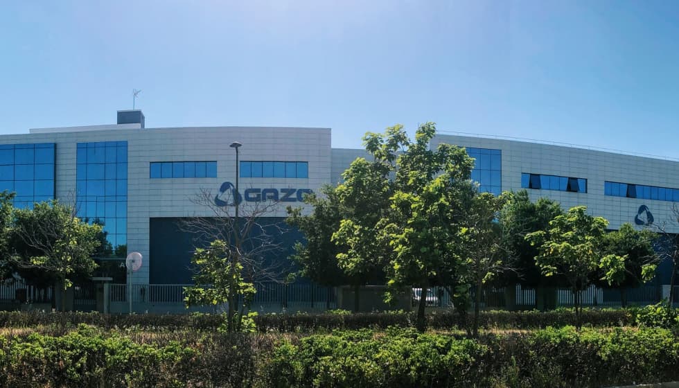

En la sede de GAZC, ubicada en Getafe, Madrid, muy cerca de las instalaciones que Airbus tiene en la ciudad madrileña, nos reciben Eduardo Manubens y Alberto Huerta de Mora, Chief Commercial Officer y Production Manager, respectivamente, de la empresa, que cuenta con otro centro productivo en el Parque Tecnológico Aeroespacial de Andalucía, ubicado muy cerca del aeropuerto de Sevilla.
Manubens apunta que, desde su creación, GAZC ha incrementado su facturación desde los seis millones logrados de 1998 a los 65 de 2019 (con una plantilla que hace dos años estaba integrada por 472 empleados). El de 2019 fue el último ejercicio que puede ser calificado de normal, puesto que —como todos sabemos— la pandemia limitó los desplazamientos, particularmente los realizados en avión, provocando una profunda contracción de la actividad en el sector aeronáutico mundial. No obstante, señala el Chief Commercial Officer de GAZC, la demanda de aviones “está volviendo a coger velocidad, en particular la de aviones destinados a trayectos medios”.

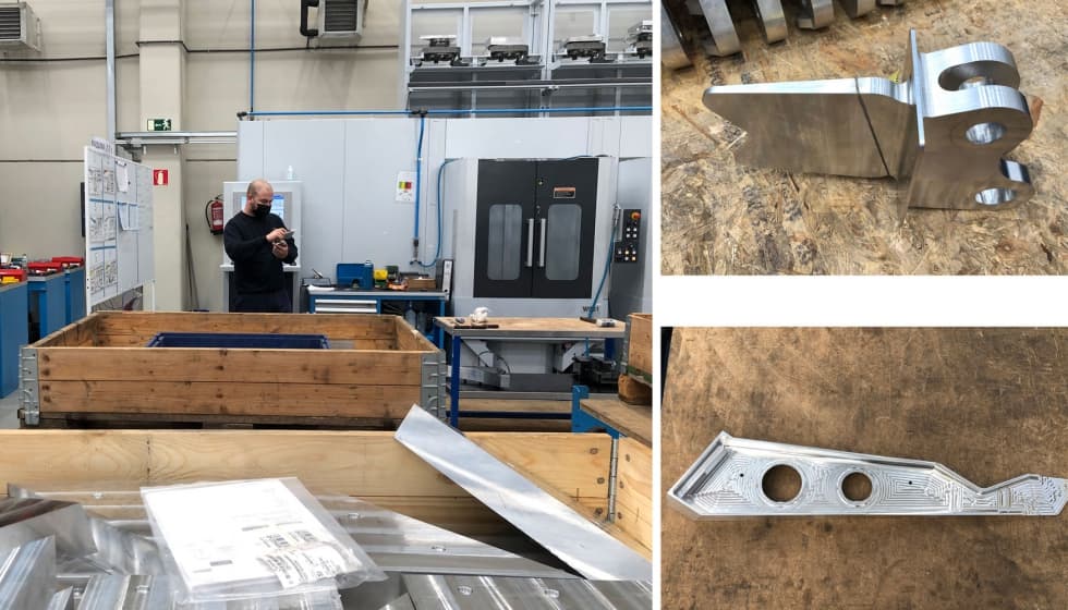

GAZC está especializada en la fabricación de piezas cilíndricas y cúbicas que se incorporan a las alas y la cola de los aviones ensamblados por sus clientes. Huerta de Mora explica que “de ambos tipos fabricamos desde piezas muy sencillas a muy complejas” y añade que la empresa también elabora cuerpos hidráulicos.
Manubens apunta que “en piezas cúbicas hay un mayor abanico de tipos y materiales. Trabajamos sobre todo con aluminio, titanio, acero y materiales no metálicos. En cuanto al diseño de las piezas, es propiedad de nuestros clientes, que se encargan de su desarrollo. Nosotros, en base a ese diseño y a sus requerimientos técnicos, producimos la pieza, pero siempre siguiendo los requisitos que nos marca cada cliente. Fabricamos piezas tanto para primer equipo como para el ‘aftermarket’, que es un segmento de actividad bastante importante para nuestra empresa, ya que el mantenimiento de los aviones es muy exigente, lo que provoca una rotación de piezas bastante elevada”.

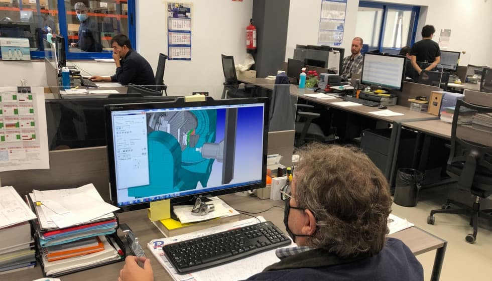

En este sentido, GAZC recurre desde hace siete años al CAM hyperMILL, desarrollado por OPEN MIND, que permite programar de forma precisa tareas de fresado 2,5D, 3D y de cinco ejes y de fresado-torneado. Desde el principio, las mejorías aportadas por esta herramienta se hicieron evidentes, puesto que “las incidencias relacionadas con las colisiones cayeron un 80%. La fiabilidad que ofrece el sistema es altísima” afirma con satisfacción Huerta de Mora, quien añade que “antes teníamos de forma casi permanente en nuestras instalaciones a un técnico de máquina herramienta y ahora pasan meses sin que lo veamos. Y cuando lo hacemos es por intervenciones preventivas, no por incidencias imprevistas”.
hyperMILL es una herramienta con la que estamos muy contentos. Es muy buena, flexible y ágil. Y ha convencido a los programadores de la casa. Uno de ellos era reticente al cambio y ahora, cuando le planteamos en broma la posibilidad de volver al anterior software, nos dice que ni se nos ocurra. Nuestros programadores destacan lo sencillo que resulta introducir cambios, mover ejes, manipular las piezas dentro del CAM… Además, valoran muy favorablemente que la programación sea tan intuitiva”, detalla el Production Manager de GAZC.
“Otra enorme ventaja —que además ha mejorado mucho nuestra eficiencia y, por tanto, nuestra rentabilidad— es la rapidez con la que se puede programar el diseño y obtención de una nueva pieza. Antes esta tarea podía llevar entre 30 y 40 horas y ahora nos lleva entre 20 y 25 horas”, concreta Huerta de Mora.
