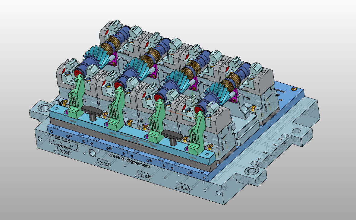

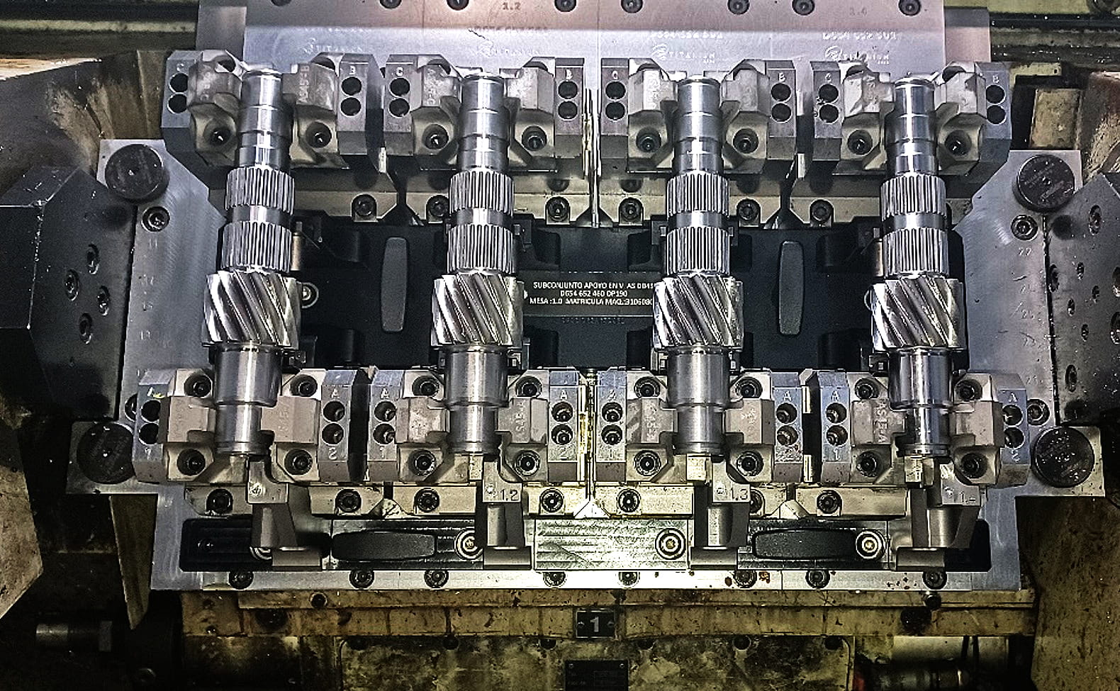

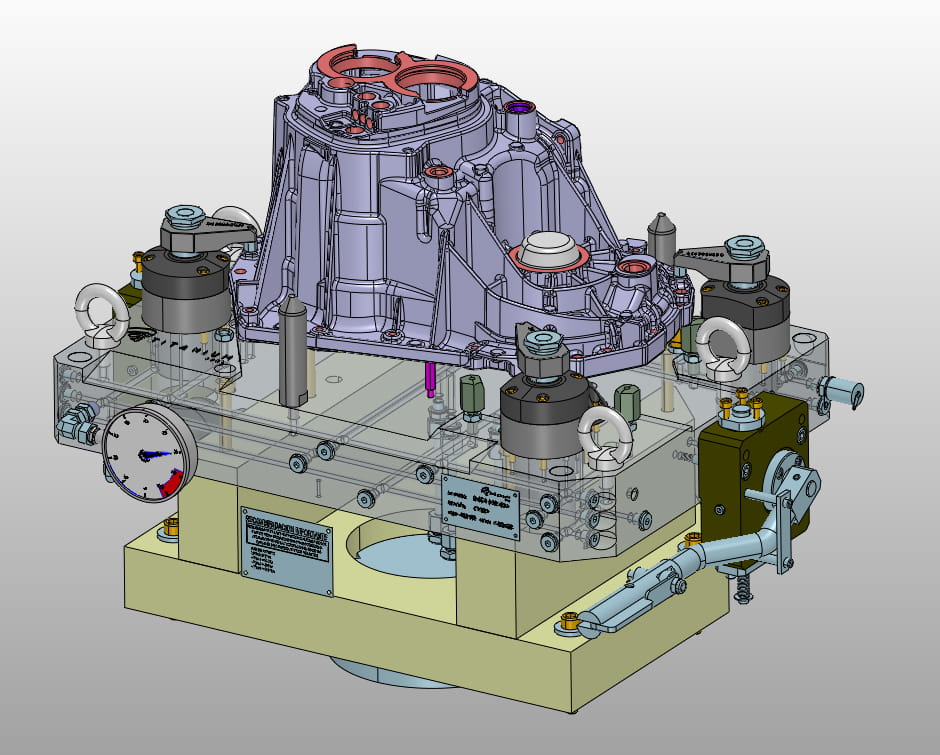

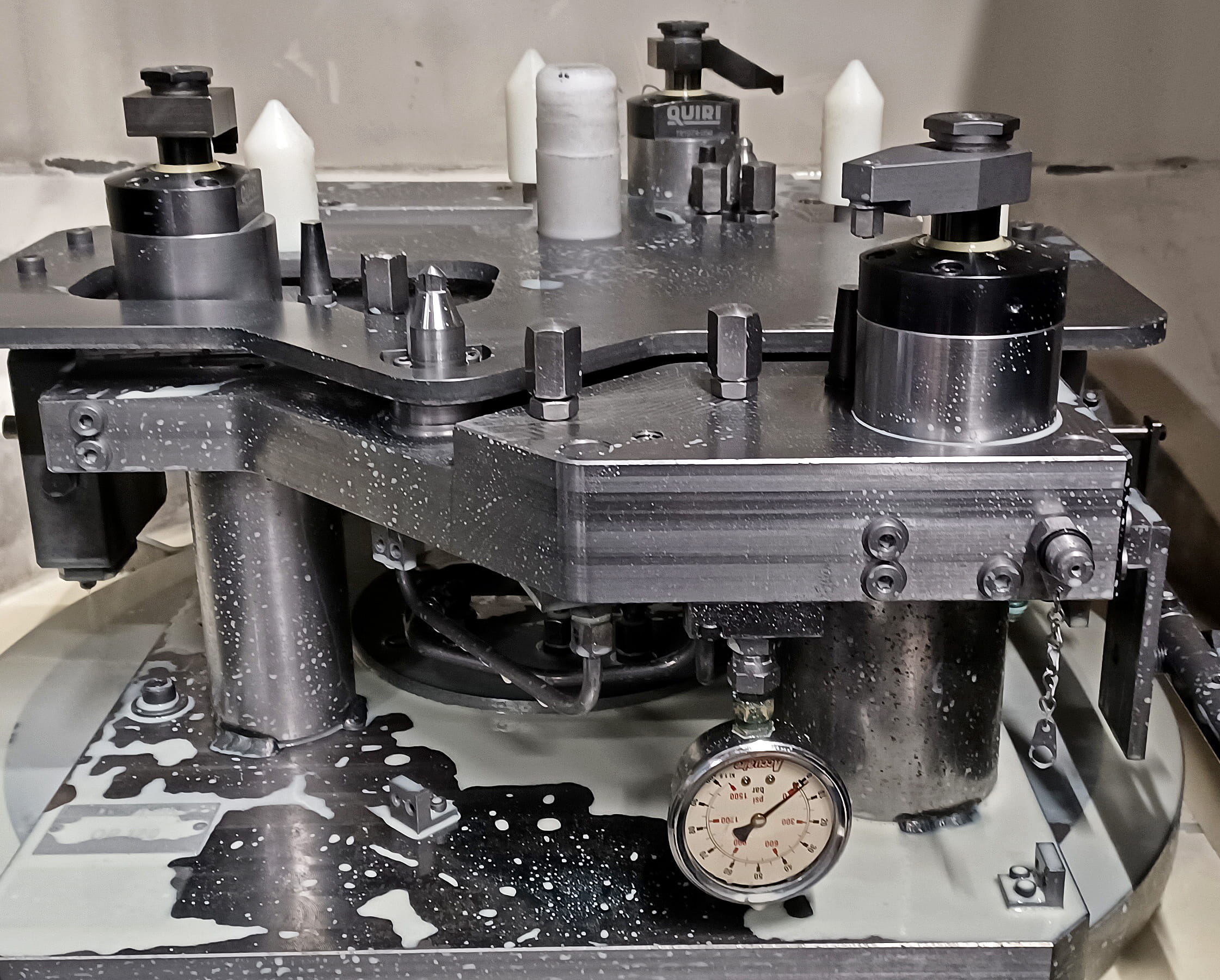

Utillajes diseñados y fabricados por Titanium Aero

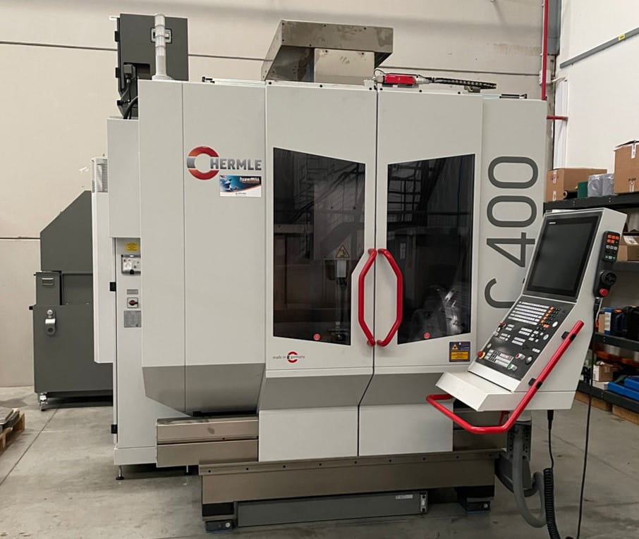

hyperMILL es compatible con la gran mayoría de máquinas CNC actuales, incluidos tornos, fresadoras, centros de mecanizado, máquinas de corte por láser, máquinas de electroerosión por hilo y penetración. Trabajamos en interno con nuestra Hermle C400 y en externo trabajamos con el parque de máquina que tengan nuestros clientes dando soporte, formación, puesta en marcha de los postprocesadores y toma de datos para la creación del gemelo digital hyperMILL VIRTUAL Machining.
