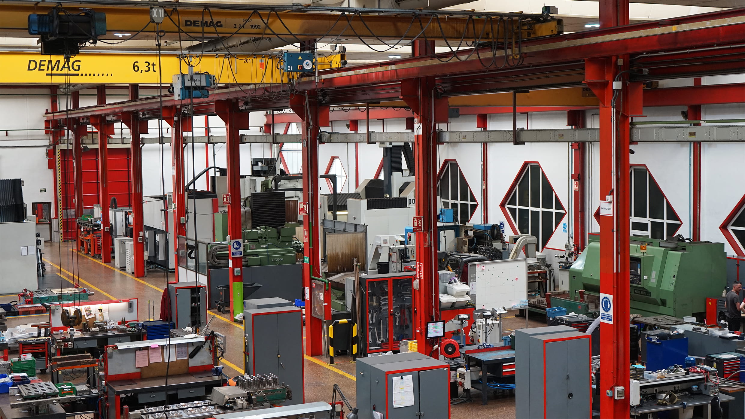

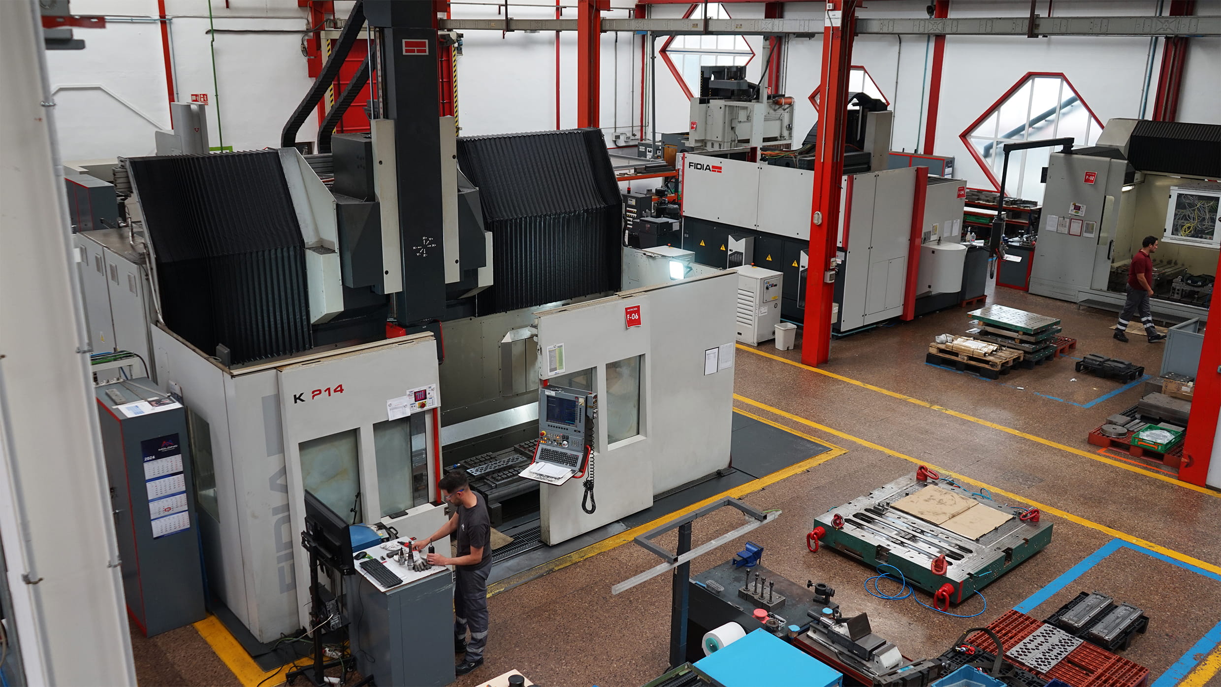

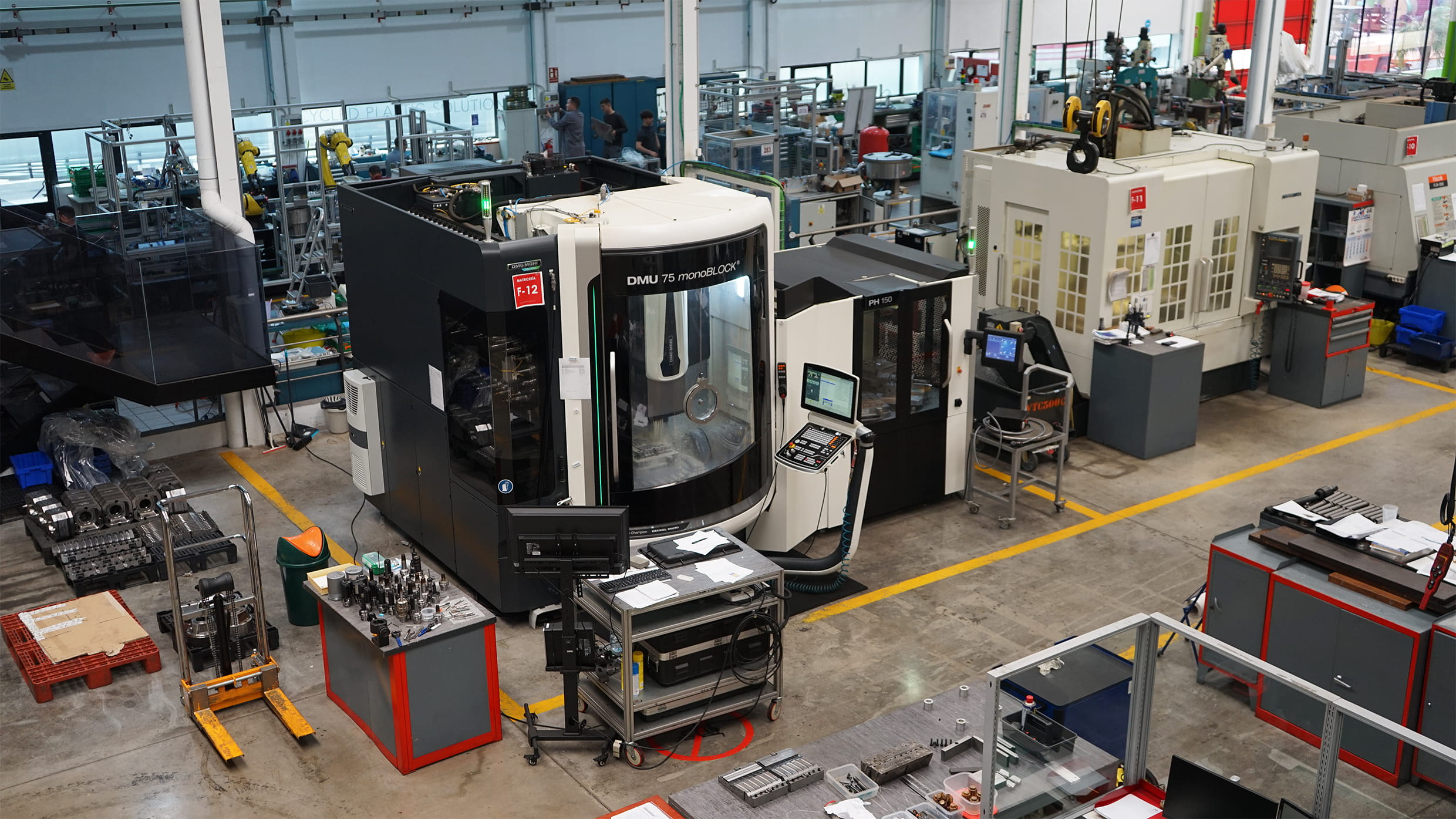

Actualmente disponemos de 10 centros de mecanizado y fresadoras, 3 erosiones de penetración y una corte por hilo, además de 1 torno cnc y otro multitarea.
Nuestra más reciente adquisición es un centro de mecanizado de 5 ejes continuos equipado con un cambiador de 6 pálets.
