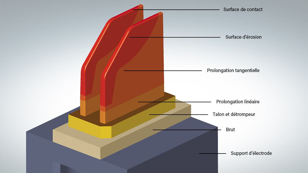

Le module Électrode automatise grandement le processus de définition dans le logiciel CAO d’hyperMILL®. Le programmeur CN sélectionne les surfaces à éroder sur la géométrie de la pièce, et le module Électrode hyperMILL® créé les électrodes adéquates et sans collision. Ainsi, hyperMILL® Electrode prolonge automatiquement les surfaces d’électrode si nécessaire et déduit la pièce brute et le support.

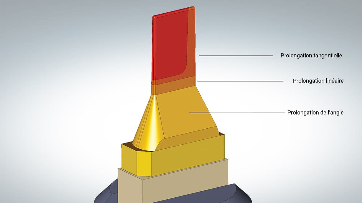

Prolongation de la géométrie
Prolongation automatique tangentielle ou linéaire de la géométrie de l’électrode. Une prolongation de l’angle est également disponible afin de renforcer la base de l'électrode.
