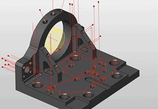

hyperMILL AUTOMATION Center Basic
Dans la version de base, les opérateurs utilisent les fonctions d'hyperMILL AUTOMATION Center pour réaliser de manière autonome de petits projets d'automatisation de pièces prismatiques. Avec cette dernière, un procédé peut être défini et ensuite appliqué automatiquement à une grande variété de pièces. Cette programmation CN automatisée va bien au-delà de la reconnaissance des features et de l'application des opérations d'usinage enregistrées.
Les entreprises peuvent standardiser simplement leurs usinages. Les processus sont reproductibles et peuvent être exécutés par des programmeurs moins expérimentés. Les pièces sont programmées en un temps record et les erreurs sont évitées.
Fonctions
- Création de gammes d'usinage et définition de la machine
- Création des bruts
- Gestion des bridages et sélection automatisée pour le brut
- Reconnaissance des trous de perçage et des poches
- Création d’opérations par composant
- Application de macros y compris l’optimisation de la gamme d’usinage et le tri des ID opération
- Calcul des plans de sécurité globaux
- Calcul de toutes les opérations
- Sortie du programme CN avec rapport
