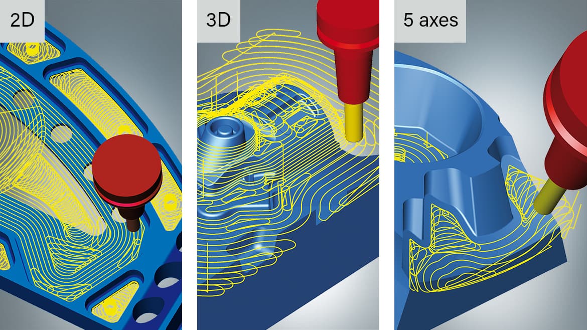

  • Trajets d’outil spiralés et trochoïdaux pour l’usinage simultané 2,5, 3 et 5 axes
  • Adaptation intelligente de l’avance
  • Repositionnement rapide en mode grande vitesse
  • Évite les coupes pleines et les changements abrupts de direction
  • Répartition intelligente des coupes lors de l’usinage 3 axes
  • Grand volume d’enlèvement même pour les matériaux difficiles à usiner
  • Contrôle complet des paramètres d’usinage
  • Utilisation de la technologie HPC éprouvée de Celeritive™
