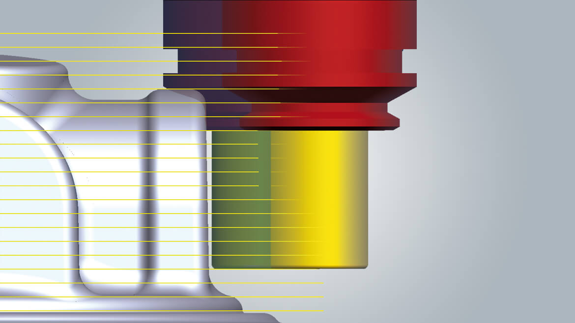

hyperMILL® détecte les collisions et propose des solutions efficaces pour les prévenir. La prévention entièrement automatisée des collisions propose différentes stratégies. Pour l’usinage 5 axes simultané, un calcul d'inclinaison de l’outil sans collision est automatiquement effectué.
L’utilisateur peut alors déterminer les axes de rotation qu’il convient d’utiliser par rapport à la cinématique de la machine pour prévenir les collisions. Dans le cas d’un usinage 3D et/ou positionné, il y a interruption en cas de collision, les trajets d’outils présentant une collision sont exclus et enfin, le fraisage est effectué avec un outil plus long et/ou une inclinaison modifiée.
Lors de l’ébauche, les trajets peuvent de surcroît être décalés latéralement ce qui permet d’obtenir des profondeurs d’usinage plus importantes.
