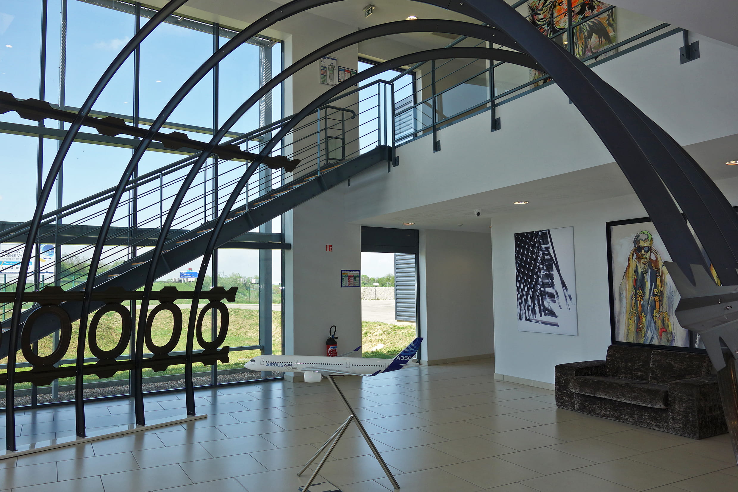

Hall d’entrée du nouveau site DUQUEINE à Civrieux, avec une maquette en carbone de la structure de l’A350XWB à l’échelle 1.

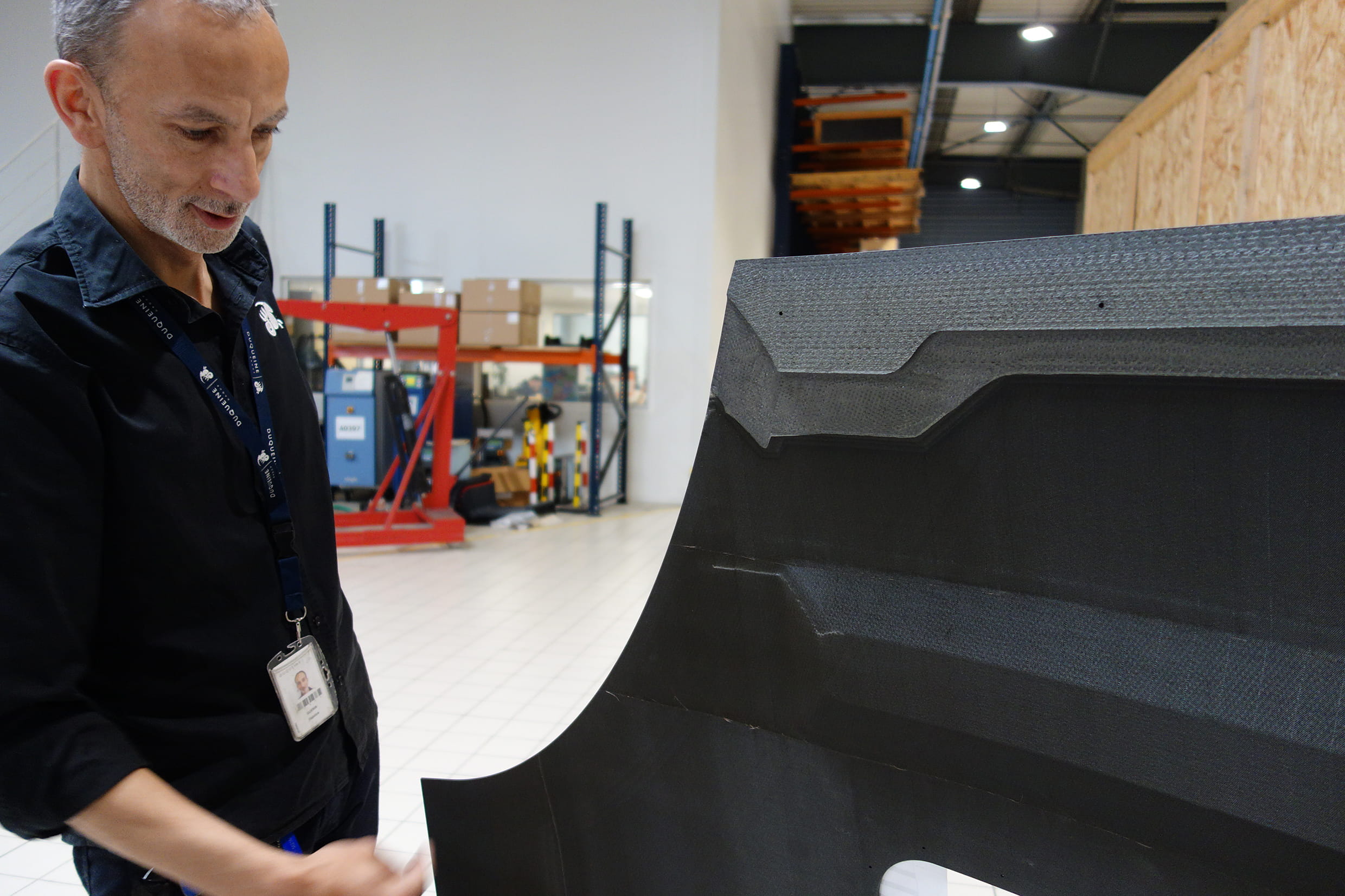

Différents process de fabrication sont utilisés au sein du groupe. Il peut s’agir du process « pré-imprégnés » qui consiste à transformer des tissus ou nappes de carbone pré-imprégnés (découpe CN 2 axes, drapage sur moules de forme, compactage sous vide, polymérisation en autoclave 180°, détourage par usinage 5 axes, contrôles, finitions et assemblage accastillage). Par ailleurs, DUQUEINE Rhône-Alpes est expert dans la production de pièces de structures avec la technologie RTM (Resin Transfer Molding). Pour les pièces de grande dimension en petites séries, l’entreprise utilise le procédé de l’infusion qui permet de tenir des tolérances géométriques et dimensionnelles tout en garantissant de très bonnes caractéristiques mécaniques. Le groupe maîtrise également la conception et les processus de transformation de résines thermoplastiques pour la fabrication de formes complexes en grosses cadences. Enfin, le procédé de moulage par compression est utilisé pour la production des pièces composites thermodurcissables ou thermoplastiques.

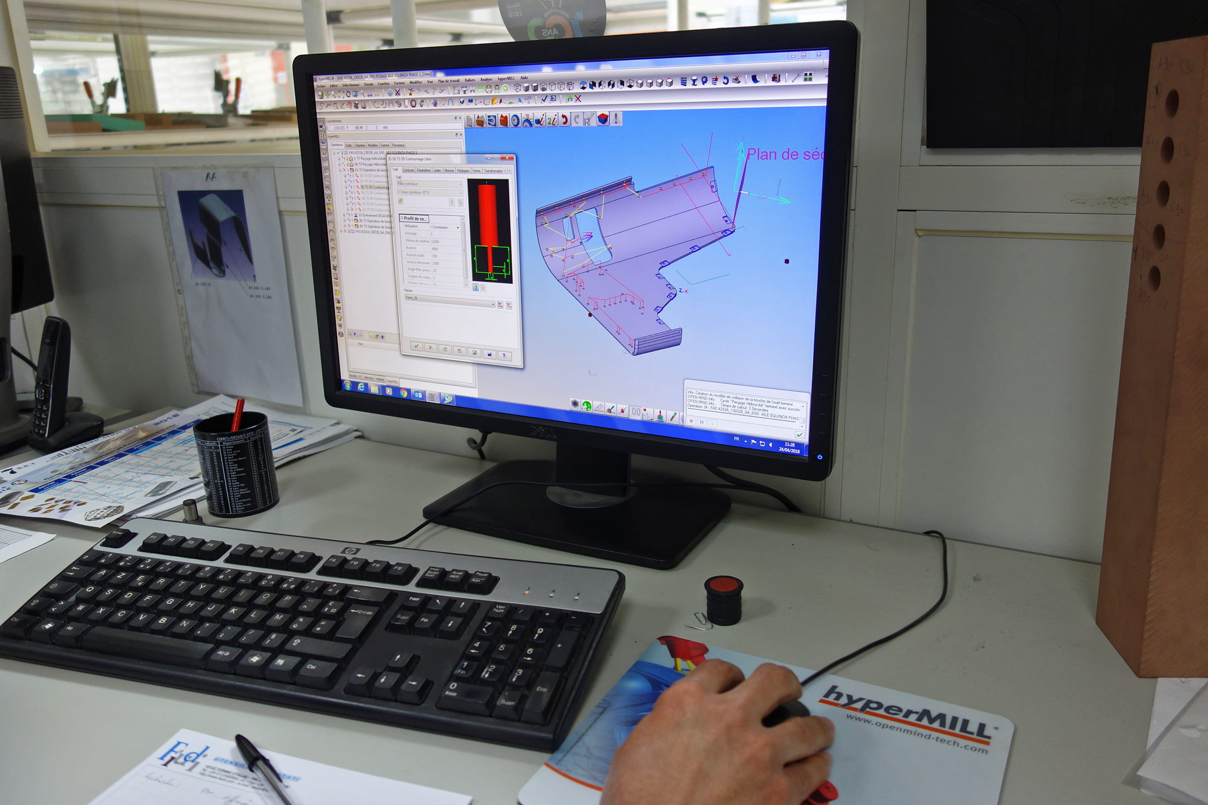

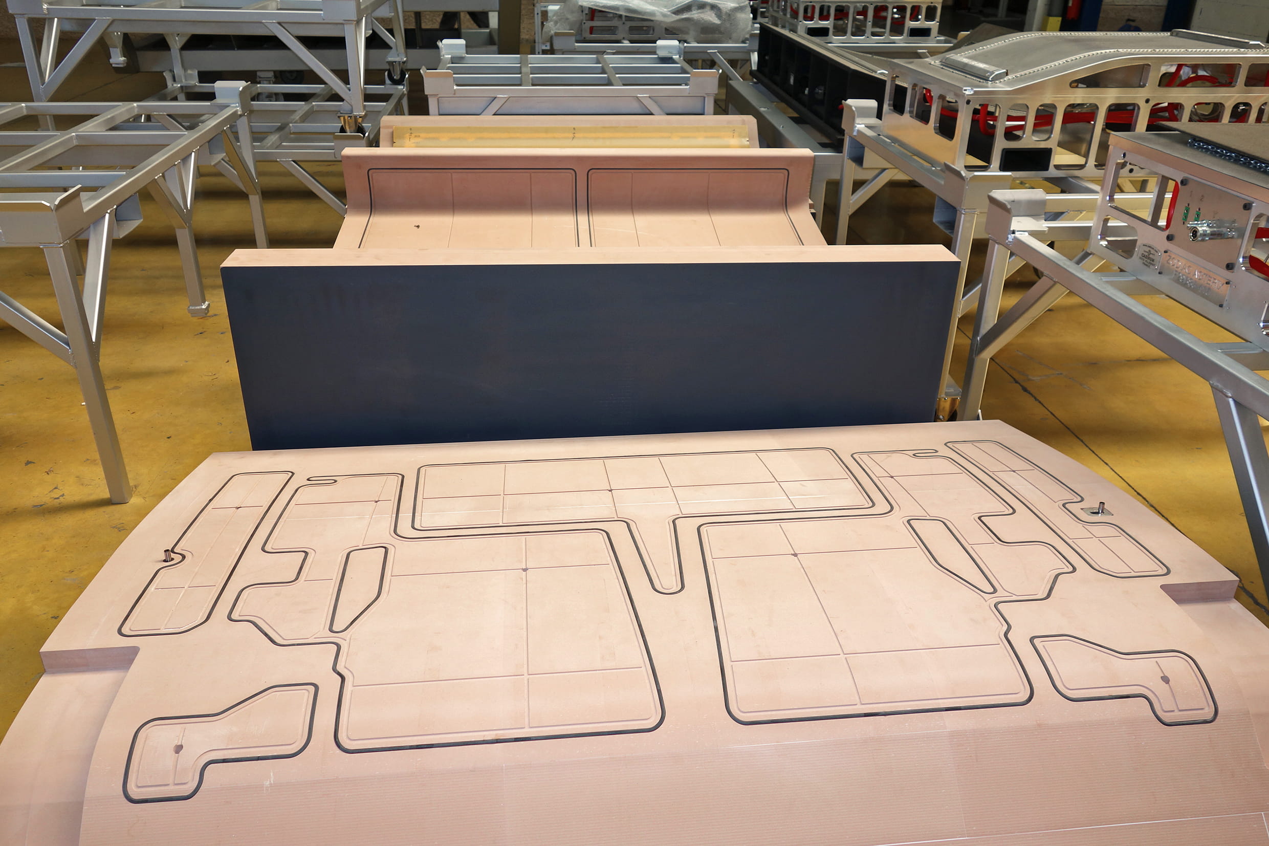

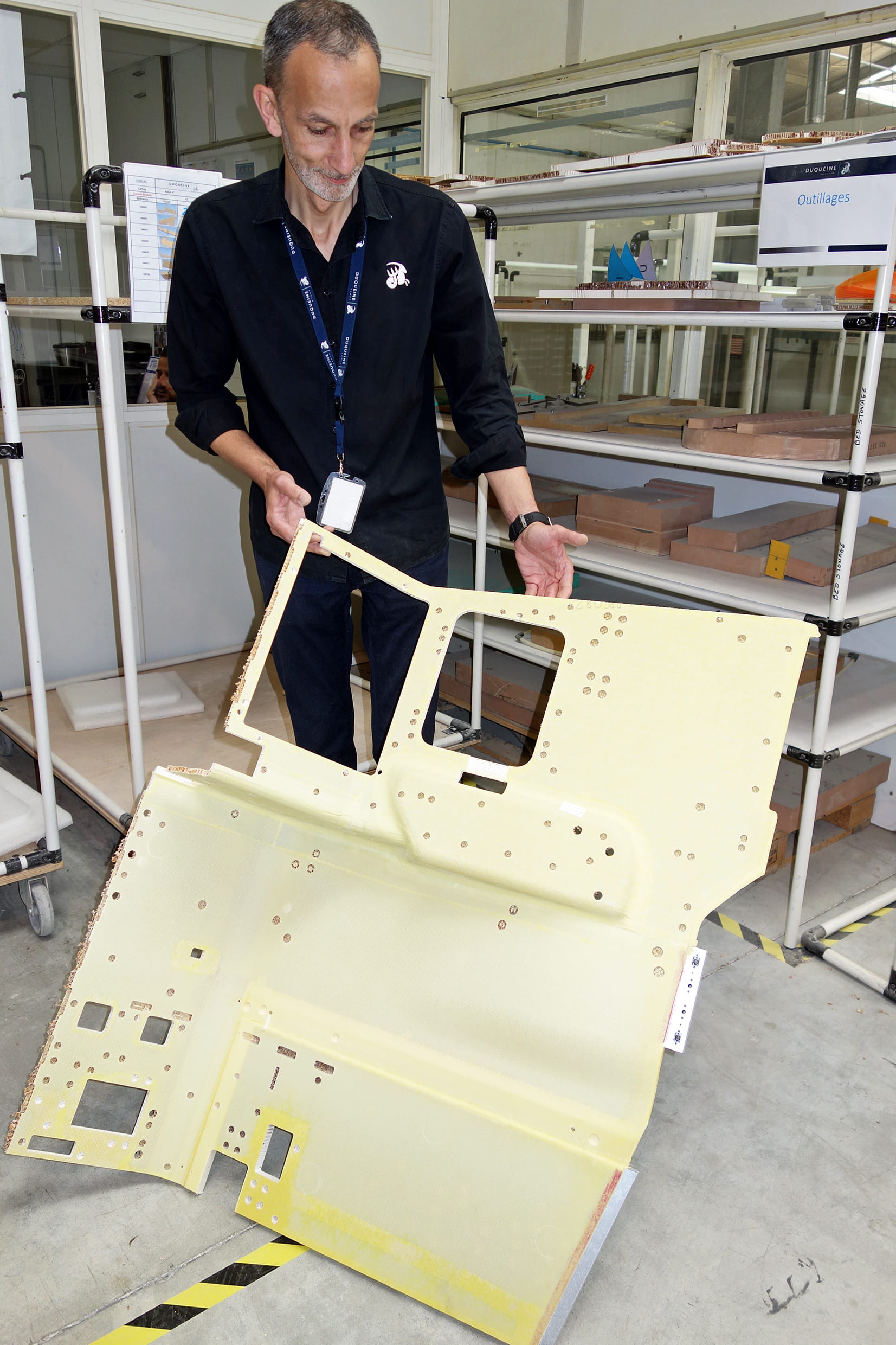

hyperMILL® est utilisé depuis environ huit ans. A l’époque, l’entreprise avait besoin d’un produit FAO 5 axes continus fiable. hyperMILL® a été choisi pour ses performances techniques, ses cycles 5 axes et sa fiabilité. Le groupe compte aujourd’hui quatre licences en Rhône-Alpes et une en Roumanie. A Massieux, l’essentiel du travail effectué avec hyperMILL® concerne les pièces intérieures de l’avion, notamment les sièges business class et les meubles avant. Les panneaux de forme sont usinés sur un centre d’usinage 5 axes Belotti et les panneaux plans sur une machine Biesse 3 axes.

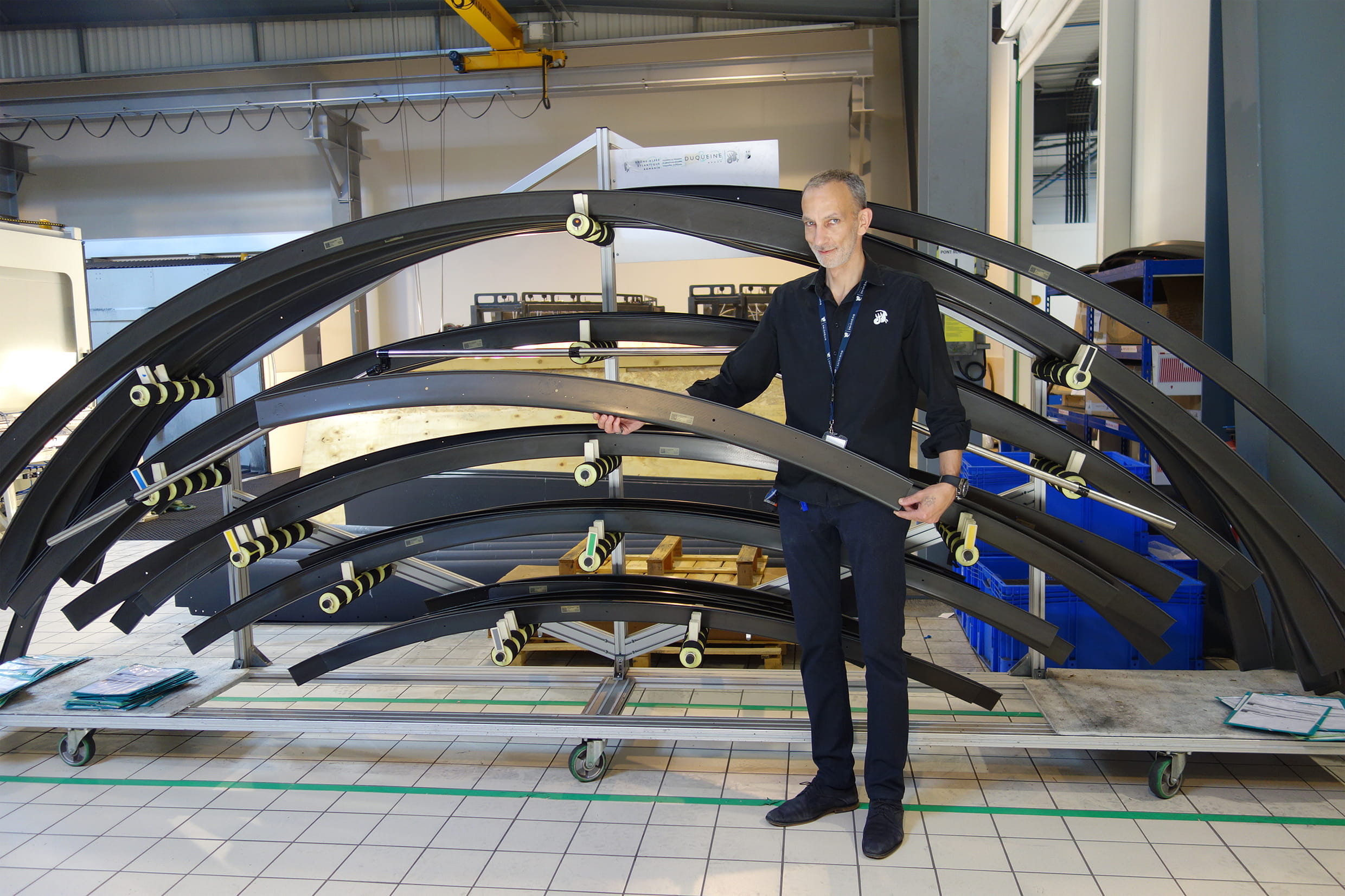

Le magnifique site de production de Civrieux, opérationnel depuis 2013, est dédié à l’A350, avec des pièces comme les encadrements de hublots et les cadres de fuselage, usinés sur 2 impressionnants centres d’usinage Jobs Grand Speeder 5 axes disposant d’une très grande course d’usinage. Nommée « best cost », la filiale située en Roumanie réalise, en autres, différentes productions pour le site de Massieux telles que des sièges business class et une collection de pièces pour la nacelle A320NEO. Ces pièces sont usinées sur des machines Biesse 3 axes ou sur des machines 5 axes Belotti, CMS Ikon ou MX5 à partir de programmes développés avec hyperMILL®.

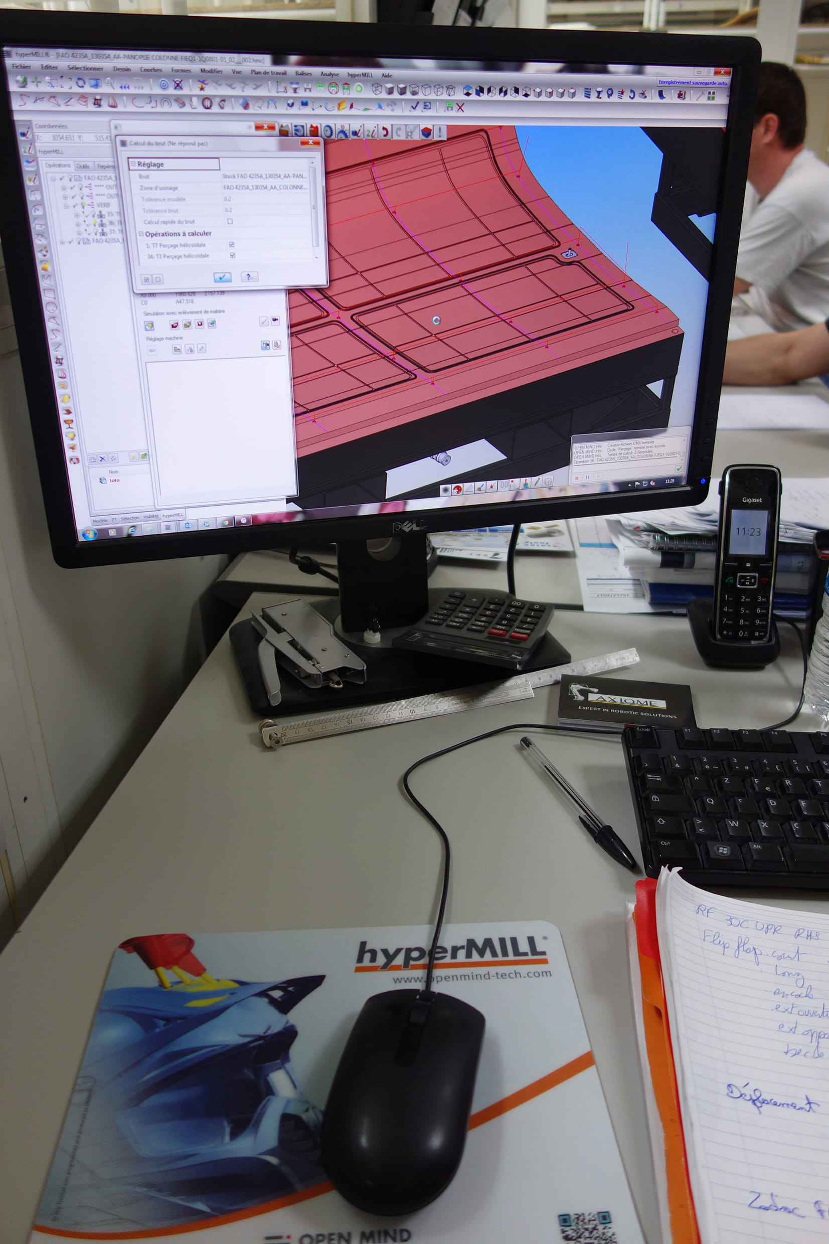

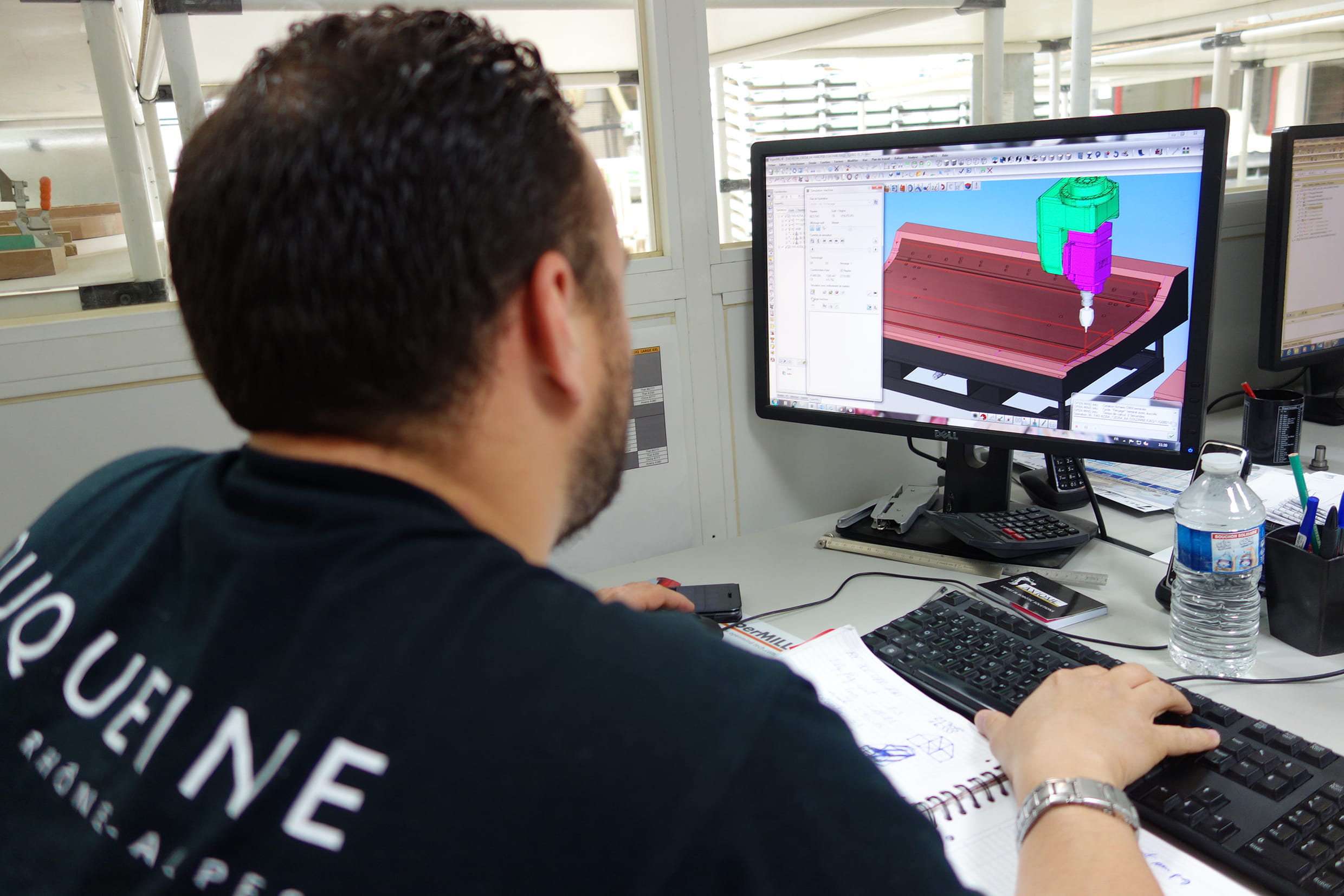

La programmation FAO avec hyperMILL® est réalisée selon la nature de la pièce. Il s’agit surtout d’usinages 2D classiques pour du détourage, des poches, des perçages et aussi d’usinages 5 axes car il convient d’être normal à la surface pour tailler des liserés. L’usinage en roulant avec une ou deux courbes est utilisé pour le détourage en 5 axes continus.
La spécificité du métier appelé « meubles avion » est que toutes les pièces sont différentes. Sur vingt à cinquante structures à réaliser, quatre ou cinq pièces maximum peuvent être fabriquées en série. De plus, les avions évoluent tout le temps. Il n’y a souvent pas plus de quatre intérieurs d’avions identiques à réaliser. Ce qui implique que chaque programme FAO doit évoluer, et ce tous les 2 à 3 mois. L’entreprise équipe environ une cinquantaine d’avions dans l’année. Les délais sont courts et les plans sont reçus très tardivement. Le maître mot est donc Réactivité !
