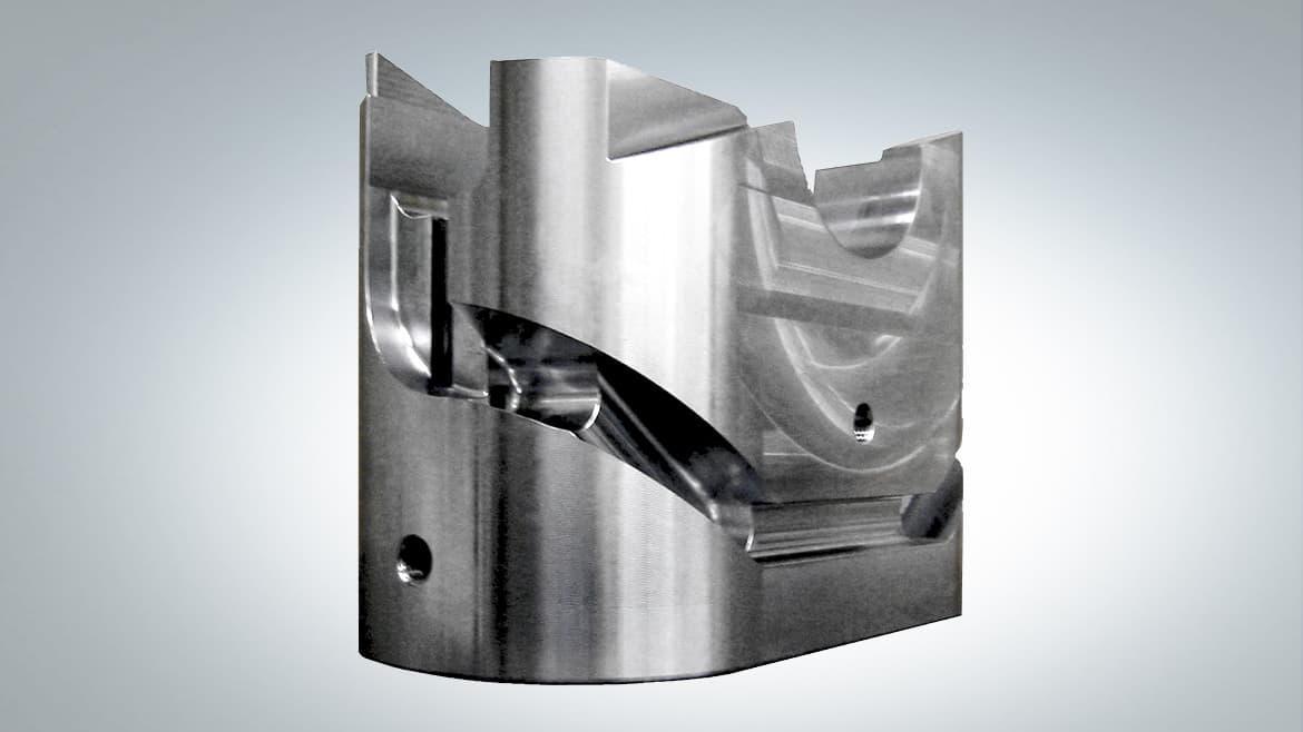

Il y a environ 7 ans, dans le cadre d’un projet d’usinage d’aubes de turbines, l’entreprise Jousseau s’équipe d’un nouveau centre d’usinage 5 axes. Une solution FAO s’avère nécessaire pour programmer les parcours d’usinage en amont afin d’optimiser les déplacements sur la machine. Dominique Jousseau et René Guillemin (responsable production) réalisent des tests avec différents logiciels du marché, se renseignent auprès du Cetim et de l’Ensam cluny. Au final, le choix se porte sur la FAO hyperMILL® de l’éditeur OPEN MIND Technologies.

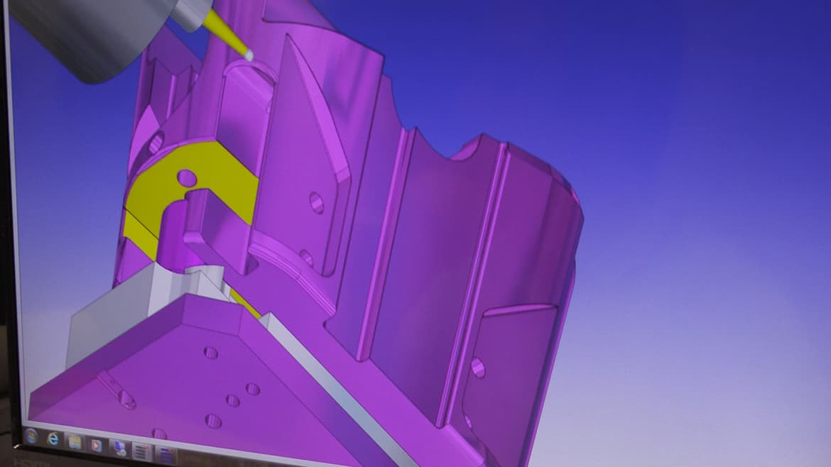

« En plus des performances techniques de la solution FAO hyperMILL®, explique René Guillemin, nous avons particulièrement apprécié la démarche commerciale et technique des équipes d’OPEN MIND Technologies. Elles nous ont accompagnés dans le cadre d’un appui technique, notamment pour la programmation des deux ou trois premières pièces à réaliser, ce qui a grandement facilité la mise en oeuvre. Aujourd’hui encore, au niveau du Service Après Vente, l’équipe est toujours disponible. » La programmation FAO sur hyperMILL® est réalisée à Viré et alimente tous les sites de production du groupe, pour les usinages du 2 au 5 axes. Les pièces sont usinées dans tous types de matériaux (acier au carbone, acier allié, inox, fonte GL, fonte GS, aluminium, bronze, titane..). Le groupe Jousseau garantit un niveau de précision jusqu’à la qualité 6 pour tout type d’usinage. Parmi les points forts du logiciel, Dominique Jousseau mentionne hyperVIEW® pour le contrôle de collision pendant la programmation CN. Il s’agit d’une simulation du comportement machine et d’enlèvement de matière faisant partie intégrante du logiciel hyperMILL®. Il précise : « Avec hyperVIEW®, on peut visualiser ce qui a été programmé et avec hyperMILL® près de la machine, les éventuelles modifications sont réalisées immédiatement et sauvegardées. »
