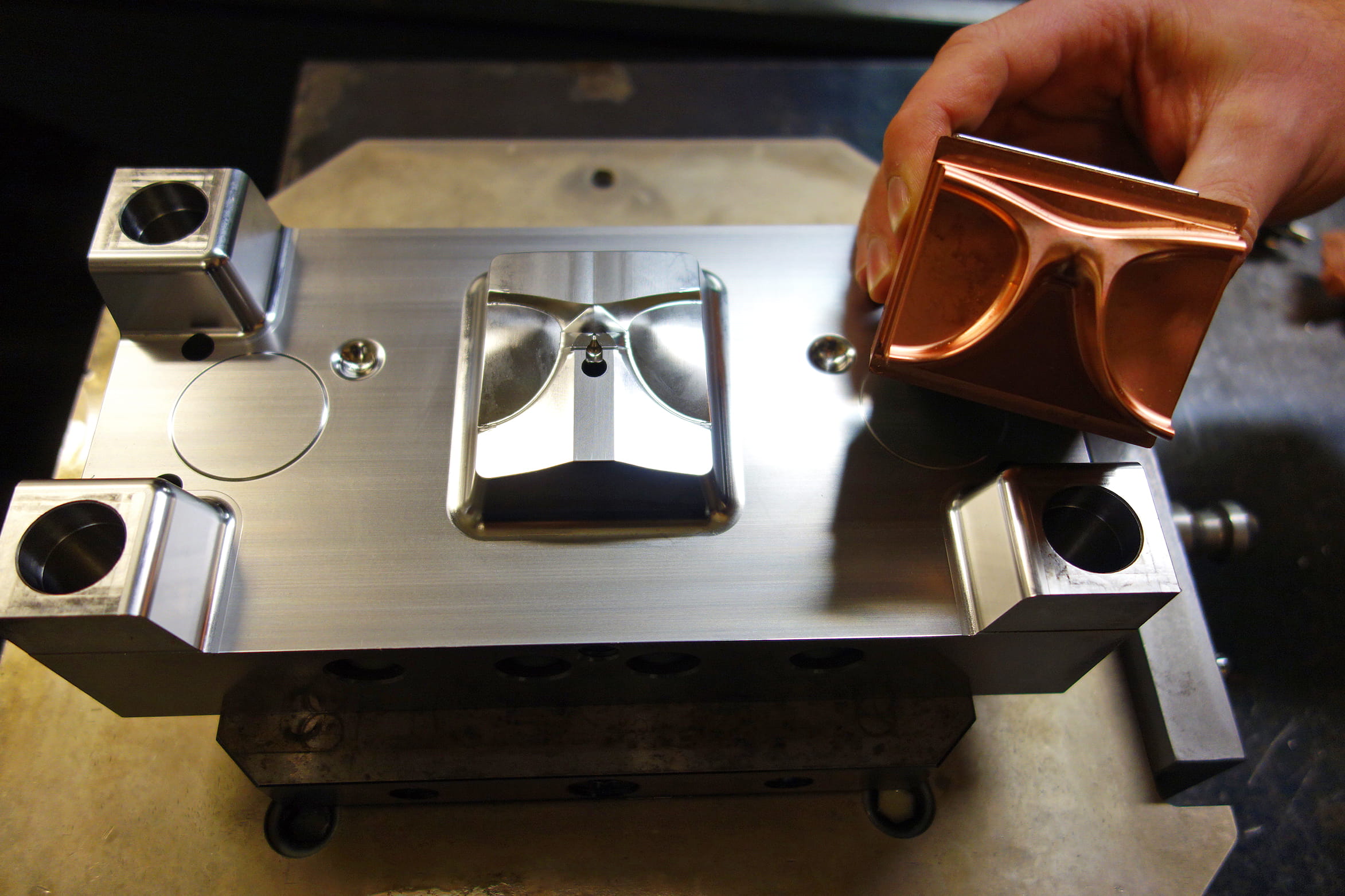

Afin d’être très réactif et de coller aux besoins du marché, l’entreprise a fait le choix d’une production intégrée. Pour la fabrication des moules qui seront utilisés pour l’injection plastique, JULBO dispose de son propre atelier de mécanique. Il faut un moule pour la face et un moule pour chaque branche de lunette. L’entreprise s’est équipée d’un logiciel de FAO -dès les années 1990- pour usiner directement dans la bonne matière. Mais le produit ne donnait plus satisfaction en raison de nombreux bugs, d’un manque de fiabilité -casses d’outils, collisions en 5 axes- et d’un SAV déplorable.

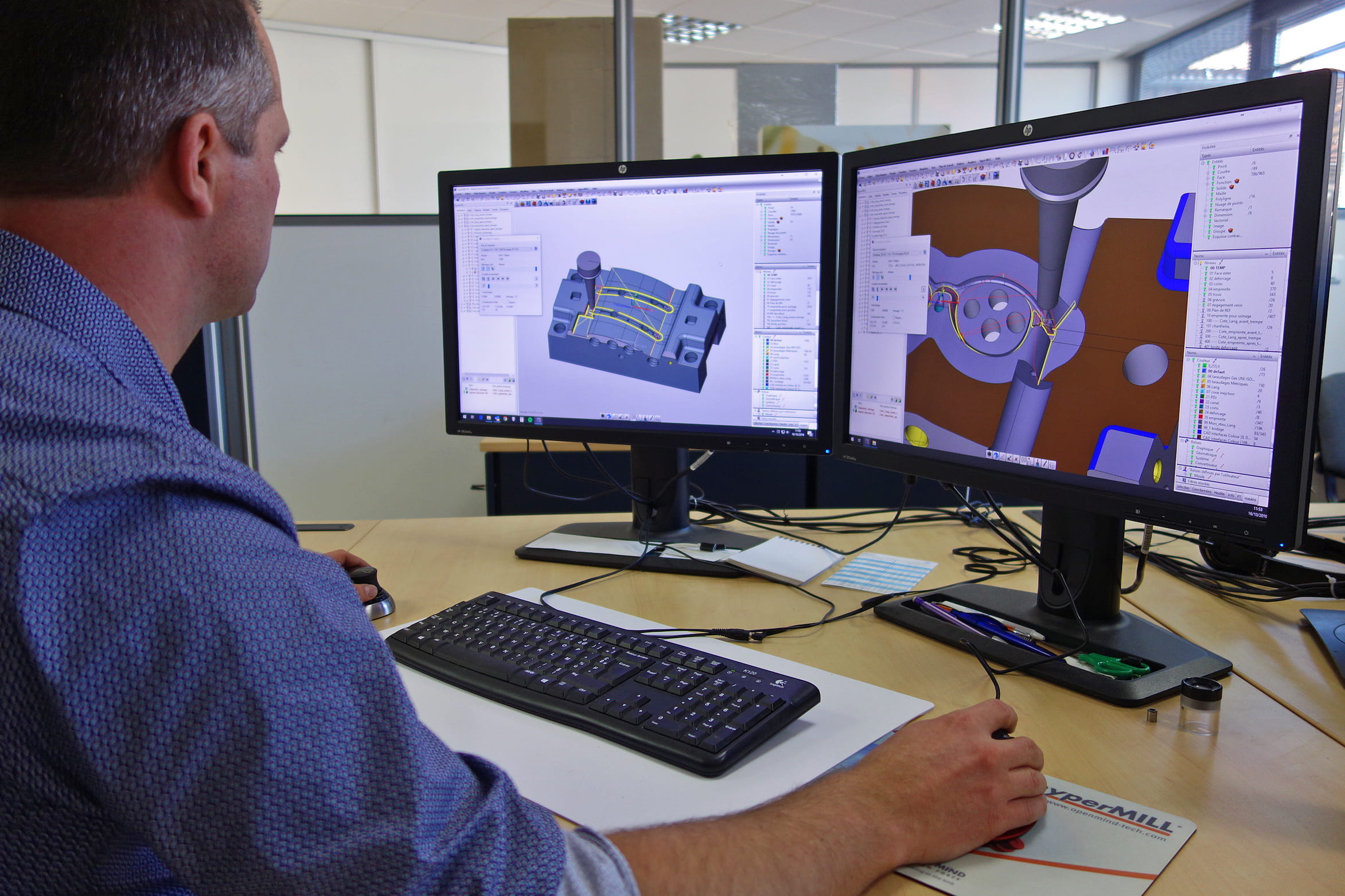

Parmi les points forts techniques de la solution hyperMILL®, Sébastien le Blanc mentionne « la re­con­na­is­san­ce automatique des formes » associée à la bibliothèque des procédés, qui leur apporte un gain de temps énorme. 30 mn pour la reconnaissance des formes, contre 2 heures auparavant. La notion de répétabilité est importante chez JULBO car il y a beaucoup de similitudes dans les produits. Il apprécie également la « reprise matière résiduelle 5 axes ». Trois clics suffisent pour la reprise automatique des rayons en 5 axes. L’ébauche haute performance est également citée par rapport aux gains de temps obtenus sur machine, qu’il s’agisse d’électrodes ou de moules. « Avant hyperMILL®, on ne programmait que la partie empreinte, explique Sébastien le Blanc. Aujourd’hui, nous programmons l’intégralité du moule (ébauche et finition) sur un même laps de temps. »
Et Anaïs Lamy d’ajouter : « A partir des modèles CAO, l’entreprise capitalise, met en place des standards au niveau des Méthodes. Nous avons encore du travail à faire en amont. Mais quand on met des process en place, hyperMILL® permet des gains de temps conséquents. » Source également d’économie de temps, la gestion des multi-pièces dans un projet. Avant, une électrode représentait un projet. Alors qu’avec hyperMILL®, un seul projet intègre toutes les électrodes. Autre point d’importance, la simulation proposée par le logiciel a fait ses preuves. La solution est fiable, aucune casse n’est désormais à déplorer. L’utilisation d’outils performants permet de lisser la charge, qui doit être quasi constante toute l’année. L’équipe a environ 6 mois à 1 an d’avance. Ce qui apporte un grand confort au quotidien et permet de gérer les aléas. Dans le même temps, il faut garder la réactivité. Certains projets passés en top priorité peuvent sortir en quelques mois.
