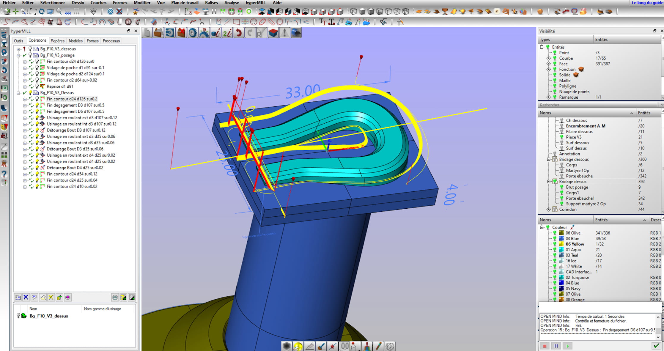

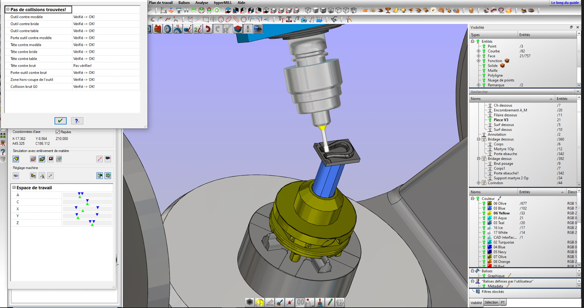

Cinq ans plus tard, Thierry Roux fait beaucoup moins appel au service technique d’OPEN MIND mais il sait qu’il obtiendra une réponse rapide le cas échéant. Le responsable de production apprécie la diversité des choix proposés par la solution FAO. Il explique : « Parmi les stratégies les plus utilisées dans la fabrication de mes motifs, comptent par exemple la finition équidistante 5 axes et les nombreux cycles de balayage qui permettent d’usiner différentes géométries, et ainsi d’obtenir une qualité de surface impeccable. J’utilise au quotidien les fonctions d’usinage en roulant avec une ou deux courbes, le détourage en continu et l’usinage 5X en bout et Isoparamétrique. Pour finir, le hyperMILL® VIRTUAL Machining Center me permet de simuler, d’analyser et de sécuriser mon processus de fabrication. Ce qui est particulièrement rassurant lors de la mise en œuvre d’opérations d’usinage périlleuses. »

« Nous travaillons en totale confiance avec hyperMILL®, ajoute Thierry Roux, notamment grâce à l’outil de simulation intégré au logiciel. »
