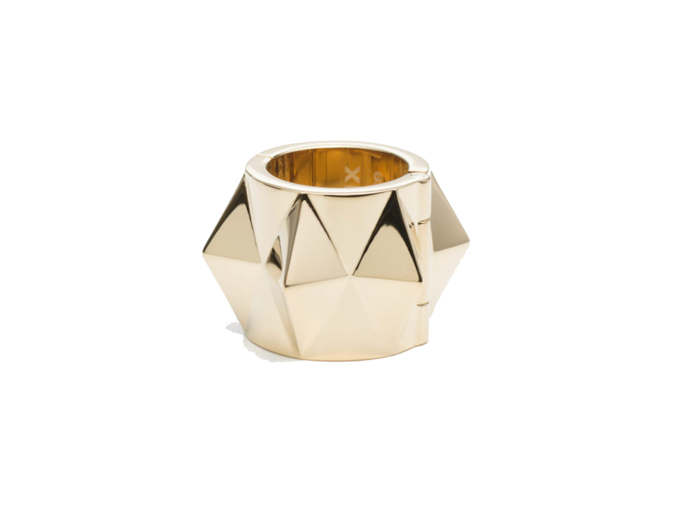

L’entreprise SPAMA, située à 10km d’Angers, a été créée en 1989 par les frères Denis et Pierre Chardon. Elle est spécialisée dans la fabrication d’articles métalliques pour l’industrie du luxe et compte, parmi ses clients, les maisons les plus prestigieuses. L’entreprise réalise des accessoires sur mesure et personnalisés, de la conception à la réalisation complète. Pour l’usinage de ces pièces très complexes, qu’il s’agisse de formes gauches ou d’assemblages, SPAMA a fait le choix de la FAO hyperMILL®.
A l’origine, l’activité de SPAMA est totalement dédiée au secteur de la maroquinerie de luxe. Elle fabrique, notamment, des boucles de ceinture en combinant les procédés traditionnels de fonte, découpe, brasure et polissage. Rapidement, dès 1990, l’entreprise s’équipe des premières machines à commande numérique qui lui permettent de gagner en précision, en adaptabilité et en réactivité. Des opportunités se présentent et conduisent SPAMA à évoluer dans des secteurs complémentaires tels que la bagagerie, les instruments d’écriture ou la bijouterie fantaisie. Le laiton reste la matière la plus utilisée, mais le champ des matières premières travaillées s’élargit au fil des nouveaux marchés. Citons les métaux précieux comme l’argent, les plastiques -PMMA, polyester- et les matériaux organiques telle que la corne.

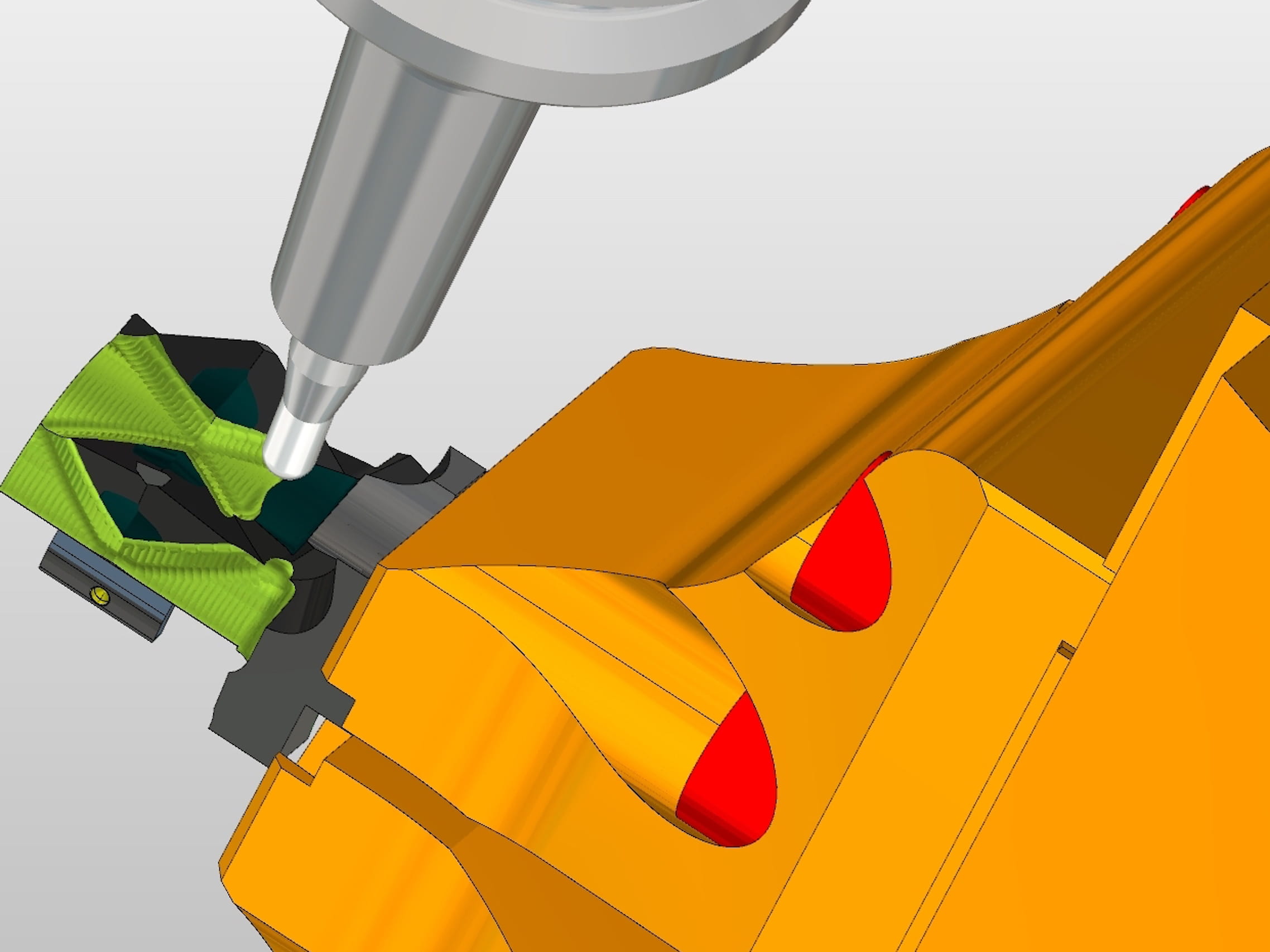

Thomas Chardon (fils de Pierre), chargé d’affaires et responsable de l’atelier d’usinage, coordonne un benchmark qui regroupe de nombreux éditeurs de logiciels FAO. Après les premiers échanges, des tests sont organisés. A savoir, programmer la fabrication d’une pièce « en live » puis procéder à l’usinage dans les locaux de SPAMA. Thomas Chardon commente : « Parmi les trois finalistes, hyperMILL® a fait la différence en usinant une pièce bonne du premier coup. Une autre solution semblait plus facile à utiliser à l’écran, mais le résultat sur machine ne s’est pas avéré concluant... »
Quatre programmeurs FAO pilotent, avec hyperMILL®, les 14 centres de fraisage de SPAMA (3 axes à 5 axes). Le logiciel a été déployé assez rapidement. Dans le cadre de la montée en compétences des salariés, un quatrième régleur, sans connaissances FAO, est actuellement en formation.

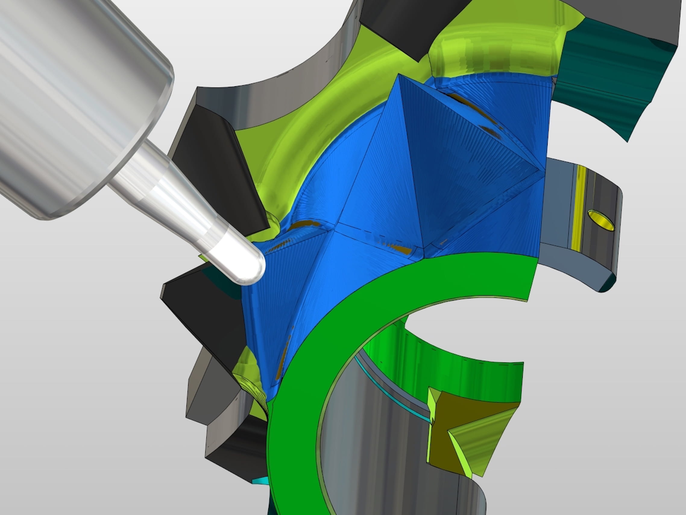

« L’équipe d’OPEN MIND ne nous avait pas menti, explique Thomas Chardon. hyperMILL® est un logiciel extrêmement fiable. Leurs techniciens ont mis au point les post-processeurs de toutes nos machines et nous avons réussi à affiner tous les états de surface. Nous pouvons visualiser la pièce usinée et ce que l’on voit à l’écran, en termes d’aspect et de précision, est très proche de ce que l’on obtient. Nous avons également gagné 20 à 25 % de temps de cycle par rapport à l’ancien système FAO car les déplacements sont optimisés, l’outil reste dans la matière. Ces gains de temps nous ont permis d’être plus compétitifs et de « rentrer » dans certains prix. »
Gagner en réactivité, en fiabilité et en compétitivité avec hyperMILL®
SPAMA considère que la solution hyperMILL® répond parfaitement à ses besoins, notamment pour les usinages en 5 axes continus. Le balayage 3D apparaît comme très pertinent et la finition de surface est impeccable. Même si la main de l’homme reste irremplaçable pour le polissage de finition, « le luxe est un monde d’excellence, précise Thomas Chardon, et nous devons disposer d’un outil de production hautement performant : le bon outil, le bon attachement, une machine fiable et une solution FAO efficace telle hyperMILL®. »
