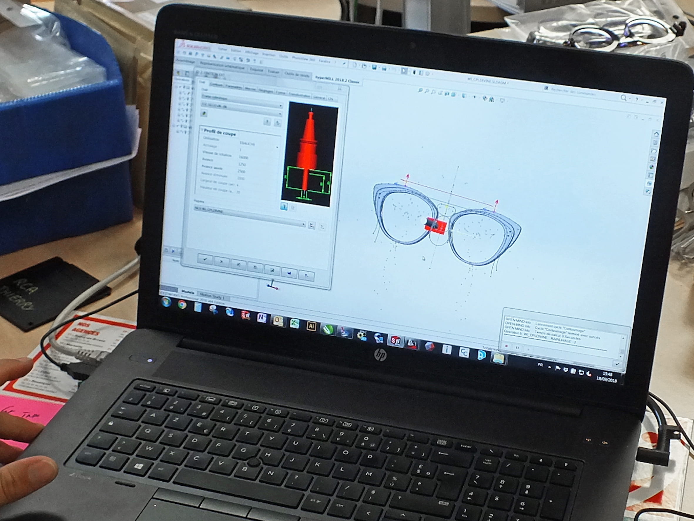

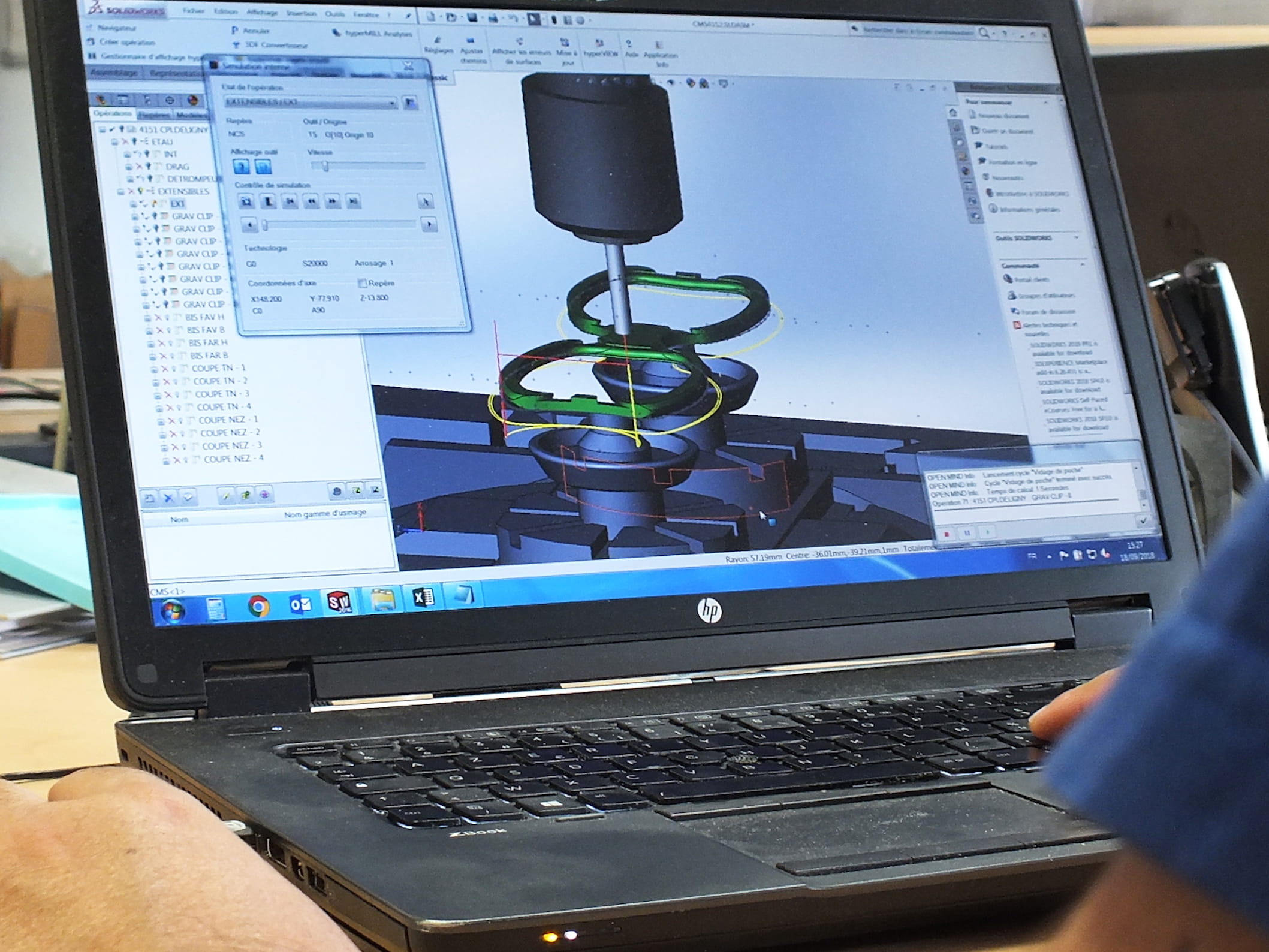

Pour la génération des parcours d’usinage avec une solution FAO, Sylvain Dury explique : « Tout naturellement, le logiciel FAO hyperMILL® intégré dans SolidWorks a retenu notre attention et s’est avéré pleinement satisfaisant, après le développement des post-processeurs liés à nos moyens de production. A l’époque, la re­nom­mée du logiciel au niveau mondial et la proximité d’interlocuteurs locaux –BA Informatique et OPEN MIND France pour le support- ont aussi été déterminantes dans notre choix. »
Mathieu Mayard, responsable du Bureau d’Etudes et utilisateur précise que la mise en place du logiciel et son déploiement ont été plutôt rapides pour les machines 2 axes et 3 axes grâce à la connaissance des techniciens d’OPEN MIND pour les commandes numériques NUM, FAGOR et FAST, très présentes sur le marché. Suite à une période de formation de quelques jours, l’ensemble des techniciens était opérationnel. Concernant le déploiement sur les machines 5 axes équipées de CN OSAI, spécifiques à la lunetterie et ne travaillant pas en centre outil, le développement des post-processeurs s’est avéré plus compliqué, nécessitant de nombreux aller-retours chez le constructeur des machines. C’est finalement l’achat d’une 5ème machine chez ce fabricant qui a permis de récupérer l’ensemble des données nécessaires à la génération des post-processeurs OSAI.
« Aujourd’hui, ajoute Mathieu Mayard, utiliser hyperMILL® directement dans l’environnement CAO 3D de SolidWorks nous permet davantage d’agilité et de flexibilité, notamment dans les calculs de trajectoires, dans les temps d’usinage, la simulation. Il en résulte des mises au point (séries MAP ou Tooling Samples selon les clients) plus faciles et sans mauvaise surprise. »
