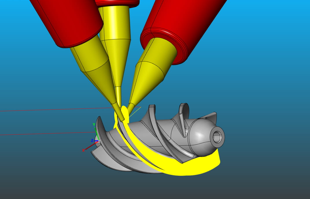

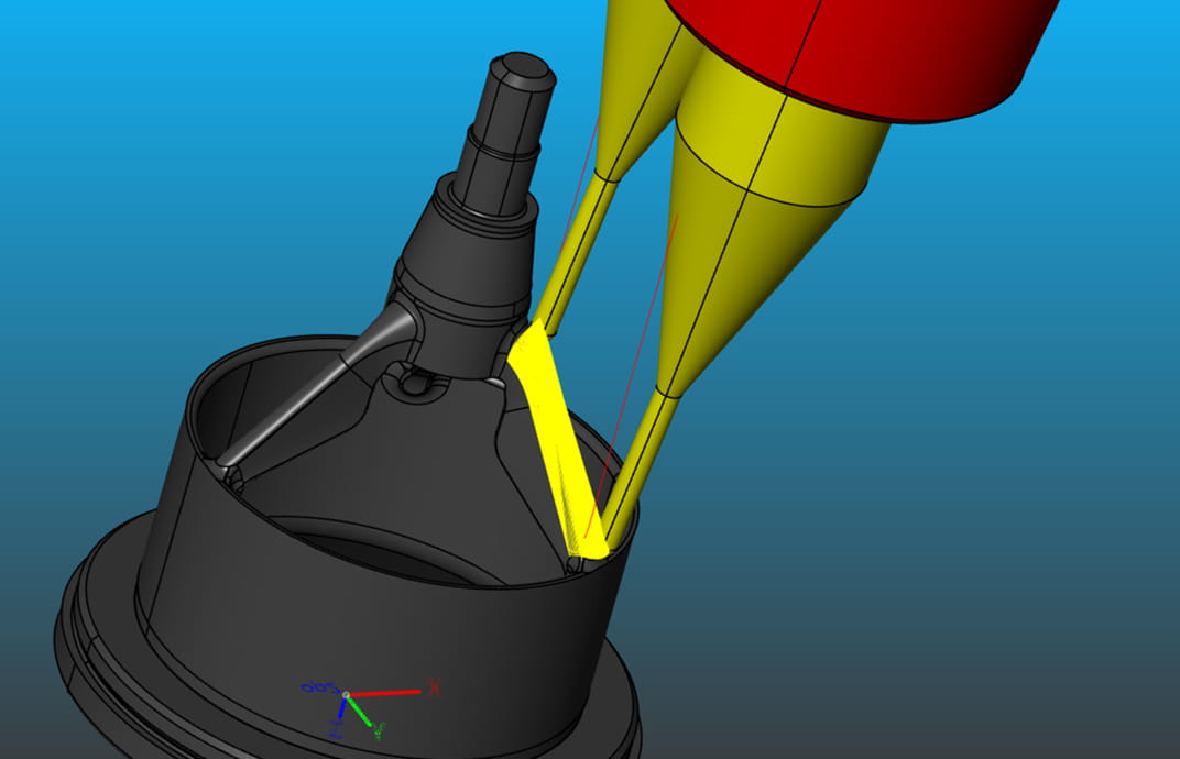

« hyperMILL® est un outil puissant, la fonction de détection des collisions a également fait la différence. Les surfaces à usiner ne sont pas très accessibles, les pièces et les outils sont petits, il s’agit de micro-mécanique. »
Julien Cardon, programmeur FAO

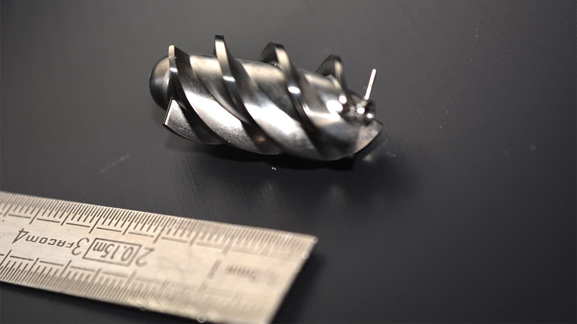

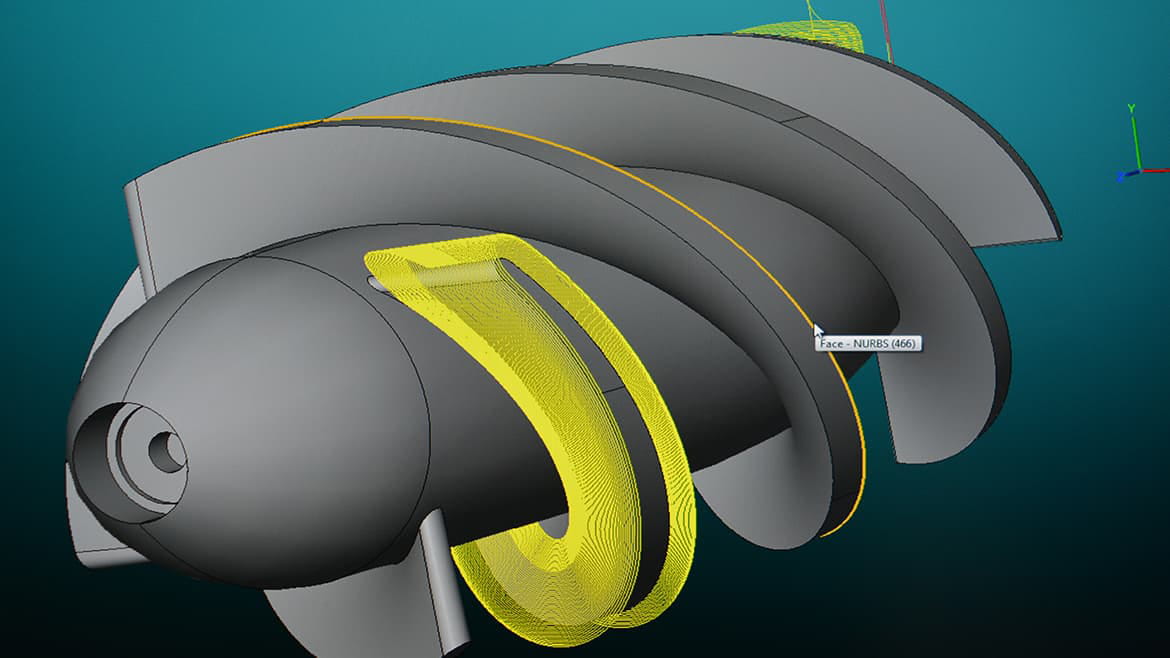

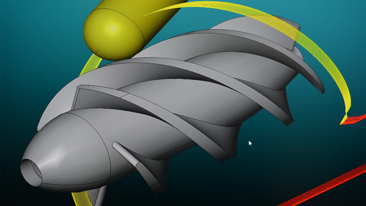

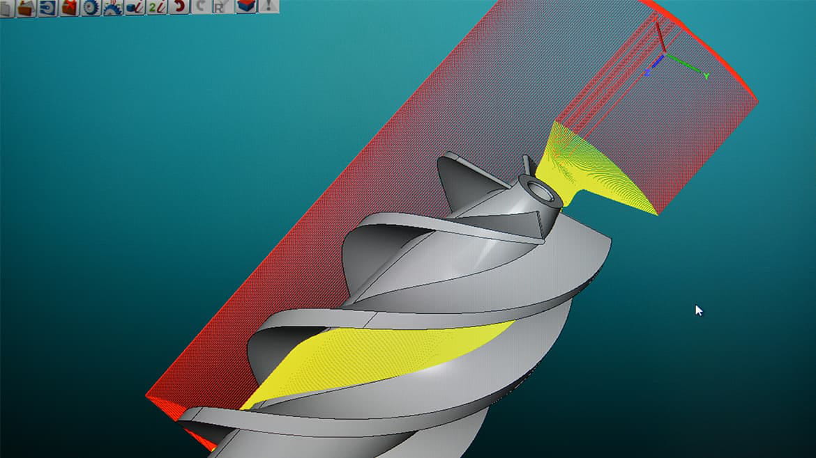

Arnaud Mascarell commente : « ICOMS est une pompe très sophistiquée qui intègre un design particulier. Nous avions besoin d’un logiciel FAO capable d’usiner des pièces de formes extrêmement complexes, notamment la turbine en 5 axes continus et de générer une qualité de surface impeccable, sans aucun risque d’accroche au niveau des globules rouges ». Deux éditeurs de logiciels FAO sont contactés et des démonstrations sont programmées. Rapidement, hyperMILL® se démarque avec ses performances en usinage 5 axes continus, plus précisément avec sa stratégie « usinage des turbines », parfaitement adaptée à la pièce et très simple d’utilisation. Le dispositif est un tube de 150mm, de 18mm de diamètre, qui intègre des pièces intérieures de formes complexes, avec des petits congés et rayons, par exemple des formes cylindriques avec pales. Des essais sont réalisés sur machine, chez le constructeur DMG. Les premiers prototypes sont usinés et les tests s’avèrent très concluants.
Julien Cardon, programmeur FAO recruté en 2016, ajoute : « hyperMILL® est un outil puissant, la fonction de détection des collisions a également fait la différence. Les surfaces à usiner ne sont pas très accessibles, les pièces et les outils sont petits, il s’agit de micro-mécanique. » hyperMILL® est adopté, Julien Cardon suit une formation de base sur le logiciel puis une formation plus poussée en 5 axes. « J’ai trouvé extrêmement intéressant et pratique de me former à hyperMILL® directement sur les pièces que j’avais à réaliser. J’ai été opérationnel très rapidement, au bout d’une quinzaine de jours. »

Le dispositif comprend une quinzaine de références à usiner, exclusivement en titane. Il s’agit de tournage pur pour certaines pièces ou de fraisage en 5 axes continus pour d’autres.
Un outil puissant, une équipe à l’écoute et disponible
Après quelques années d’utilisation, le programmeur dit apprécier l’interface utilisateur qu’il qualifie de très conviviale, la facilité d’utilisation du logiciel et la rapidité d’exécution, la fiabilité ainsi que le post-processeur généré par OPEN MIND, parfaitement adapté à la cinématique de la machine. Il ajoute que l’équipe est sympathique et à l’écoute, disponible au téléphone quand il en a besoin, ce qu’il juge très agréable. « Quant à la qualité de surface obtenue, précise-t-il, elle est impressionnante, limite poly-miroir. Nous obtenons un Ra < 0,3 microns en sortie d’usinage. Nous réalisons quand même un polissage afin d’obtenir 0,2 microns. »
