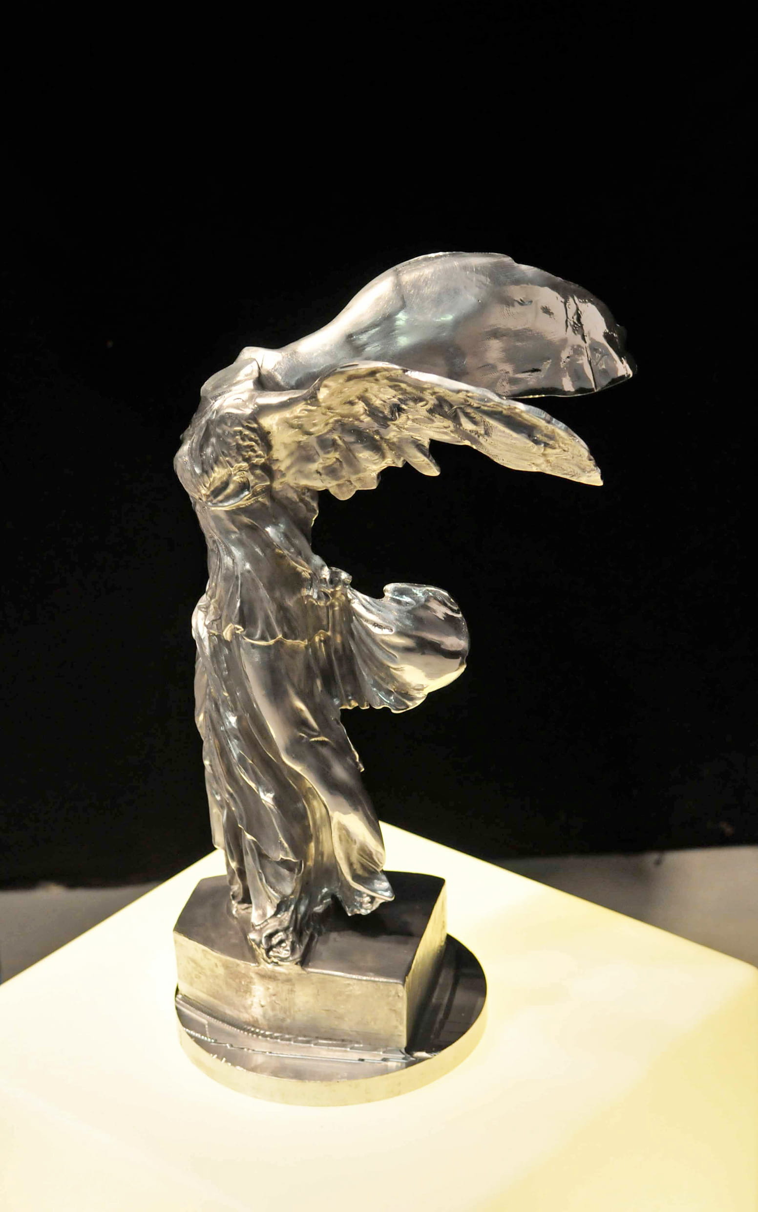

C’est en 2009 qu’Antoine Lopes, fils du fondateur, rejoint C2L. Ingénieur de formation, il s’attèle à l’in­té­gra­ti­on et au développement de l’activité ‘Usinage’, jusqu’alors sous-traitée. Le premier projet concerné par cette nouvelle stratégie de fabrication intégrée est une commande dans le domaine artistique, plus précisément de reproduction statuaire à partir d’oeuvres originales. L’objectif de l’artiste étant de faire valider ces re­pro­duc­ti­ons de sculpture en tant qu’œuvres originales. En effet, Antoine Lopes explique que la reproduction d’une sculpture peut être validée comme sculpture originale lorsqu’elle est reproduite à l’identique par son créateur dans une taille différente et dans un nombre limité.
Antoine Lopes souhaite utiliser le procédé de numérisation avec scanner 3D, un logiciel 3D pour agrandir les statues puis l’usinage en 5 axes pour la fabrication du moule de reproduction.

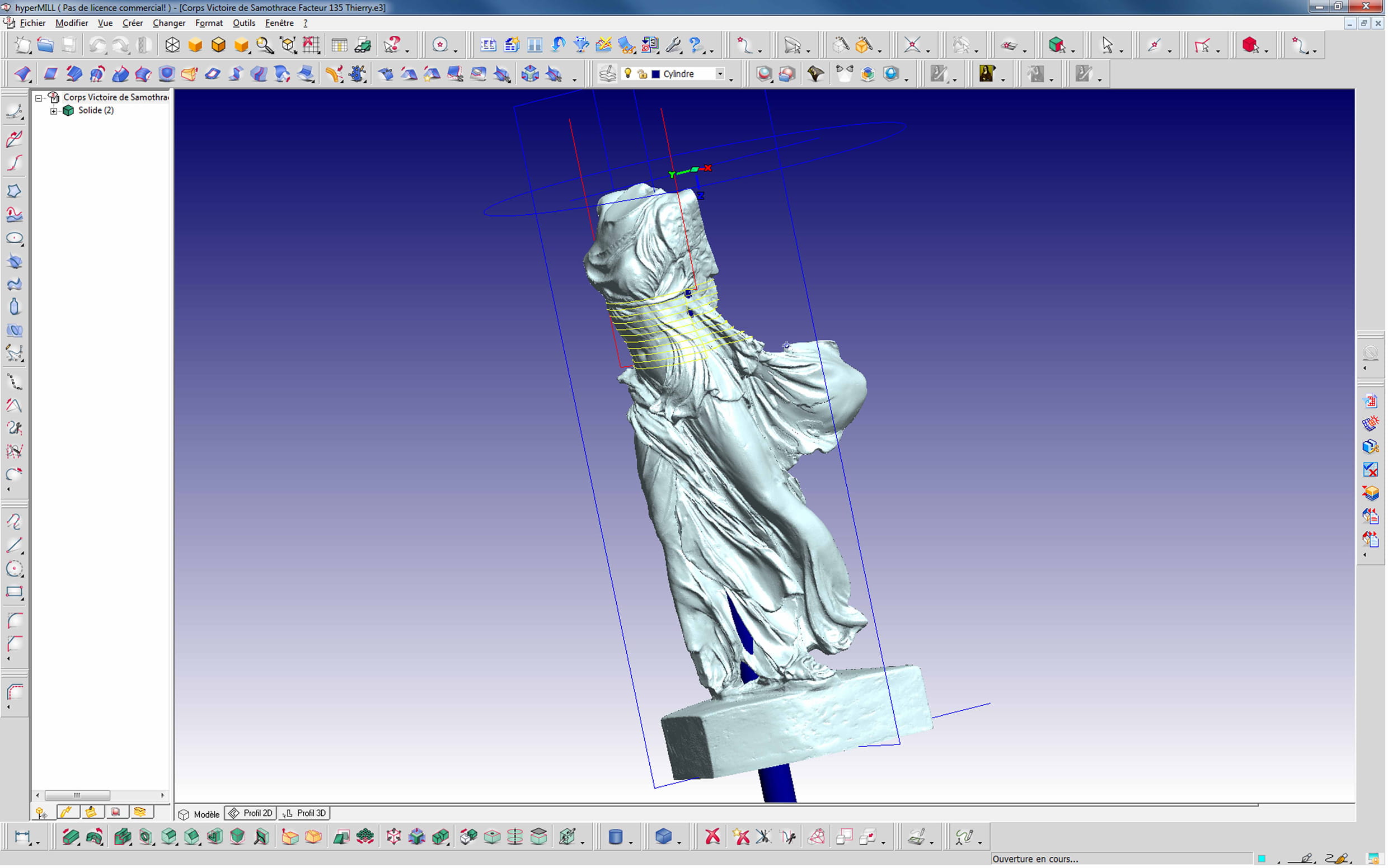

C2L est déjà équipée d’un logiciel de CFAO mais celui-ci n’est pas en mesure de gérer les fichiers de scan STL, c’est-à-dire les nuages de points et les maillages polygonaux. Plusieurs solutions FAO sont alors é­tu­di­ées par C2L qui fait le choix du logiciel hyperMILL® de l’éditeur OPEN MIND Technologies.
Antoine Lopes commente : « Non seulement hyperMILL® est capable de gérer les fichiers STL, mais en plus le logiciel gère les collisions dès la génération des trajectoires d’outils –et non en fin de calculs-, ce qui fait gagner un temps considérable, surtout en usinage 5 axes. »
Il ajoute : « hyperMILL® est facile à utiliser et le logiciel dispose de stratégies d’usinage parfaitement a­dap­tées, par exemple l’usinage 5 axes par niveau Z. En amont, la solution CAO surfacique hyperCAD® est très performante pour la préparation à l’usinage, notamment la réparation des surfaces. Contrairement aux solutions paramétriques, dans le cas d’un trou béant sur une forme à usiner, hyperCAD® est capable de créer une surface à la volée avec un arrêt pour l’outil. »

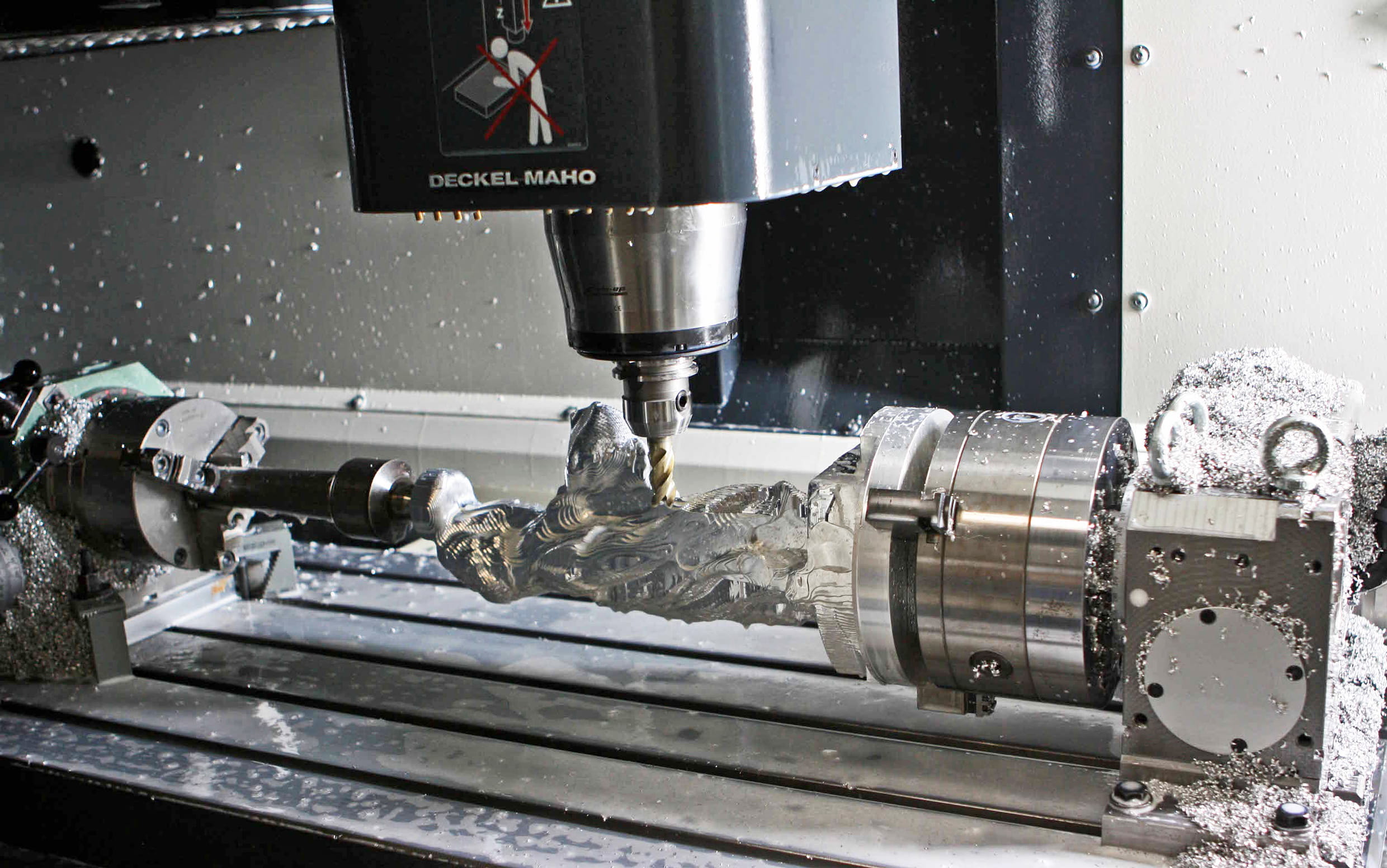

L’activité liée à la reproduction d’œuvres d’art a été arrêtée en 2011 au profit de l’activité purement in­dus­tri­el­le. Les pièces standard sont usinées directement au pied de la machine. La FAO hyperMILL® est utilisée pour tous les usinages de pièces complexes en 5 axes. Il s’agit de pièces unitaires ou de très petites séries en acier ou en bronze. En parallèle, C2L a procédé à de nombreux investissements. Les parcours d’outils FAO hyperMILL® alimentent trois machines DMG : un centre d’usinage 4 axes, un centre d’usinage 5 axes et un tour CN. C2L a également investi en électroérosion à fil et rectification. D’autres investissements sont prévus concernant un tour fraiseur et un nouveau centre d’usinage 5 axes.
D’autres atouts d’hyperMILL® sont mentionnés par Antoine Lopes, parmi lesquels la possibilité de préparer les opérations suivantes pendant que le logiciel calcule ; les faibles temps de calcul car la puissance est répartie sur plusieurs processeurs ; la possibilité de modifier les post-processeurs ; l’utilisation d’hyperVIEW® pour le contrôle de collision pendant la programmation CN, qui s’avère être un puissant logiciel de vérification, etc.
