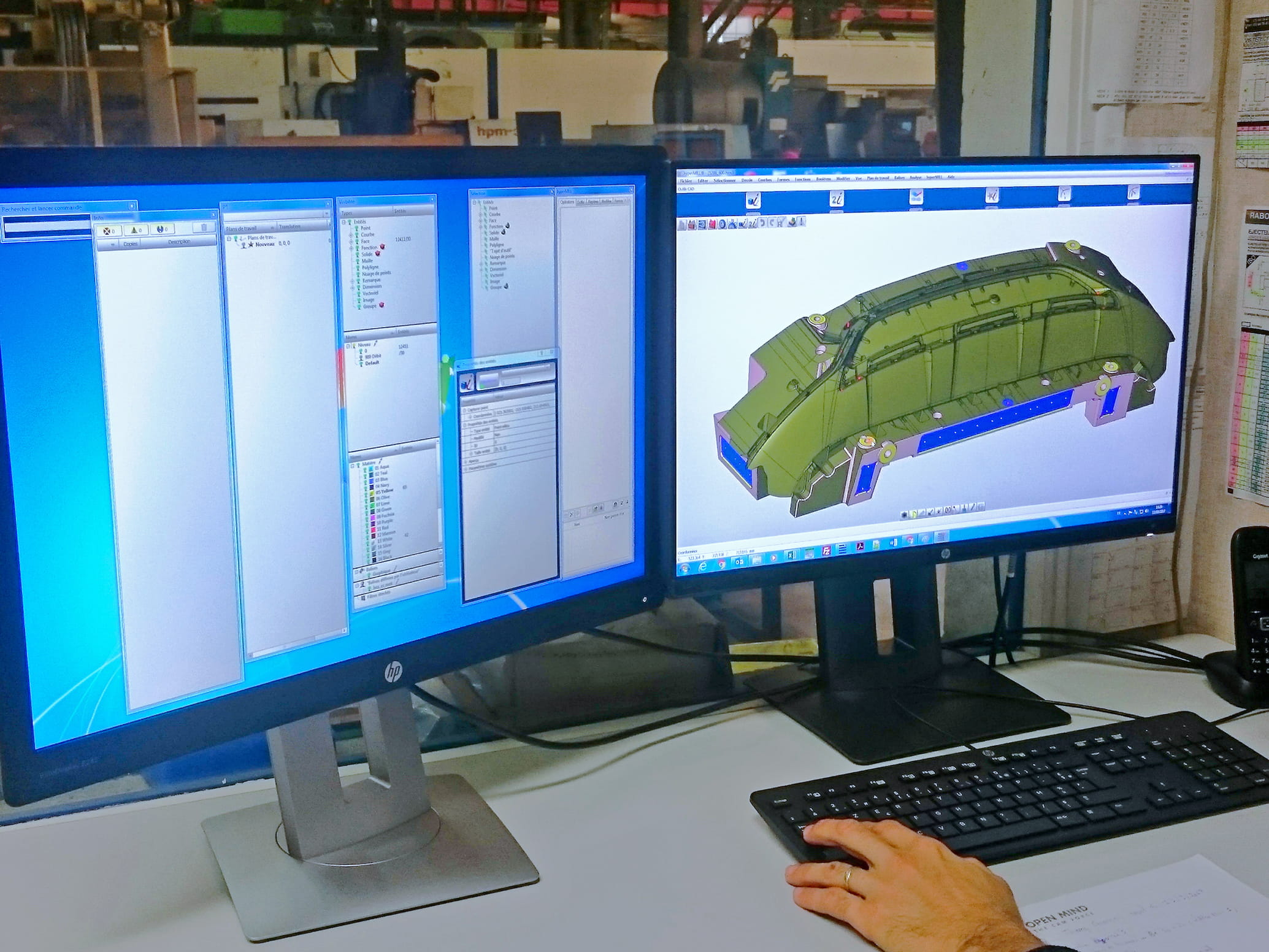

Tony Lorteau travaille au Bureau d’Etudes. Il utilise hyperMILL® depuis 2003 et a suivi toutes les évolutions du logiciel : « hyperMILL® est un logiciel polyvalent qui nous permet, grâce aux fonctions CAO d’hyperCAD®-S et aux fonctionnalités FAO de réaliser toutes les opérations nécessaires que ce soit pour l’aéronautique, l’automobile ou encore pour la mécanique générale. »
Parmi les fonctionnalités qu’il apprécie particulièrement, Tony Lorteau cite en premier lieu la fonction « reconnaissance des formes » qui apporte des gains de temps conséquents en préparation et aussi en réalisation de l’usinage à l’atelier. Le système détecte automatiquement les formes standard, les trous, les poches,… Il suffit de sélectionner les formes et la machine se positionne seule.
Il mentionne également un ensemble d’opérations assez détaillées avec les opérations 2D et 3D ou le balayage de forme 3D qu’il utilise lorsqu’il travaille sur des moules ou pièces de formes –ex : galbe de tableau de bord-.
Il ajoute : « Le logiciel répond à tous nos besoins. Il est capable de prendre en charge nos opérations de fraisage et aussi d’électroérosion. Nous n’avons pas besoin de demander au client de nous fournir une CAO d’électrode, chaque opérateur est capable de créer ses propres électrodes. De l’étude à la réalisation, en passant par les modifications CAO, hyperMILL® nous permet de gagner en réactivité et en autonomie. »
