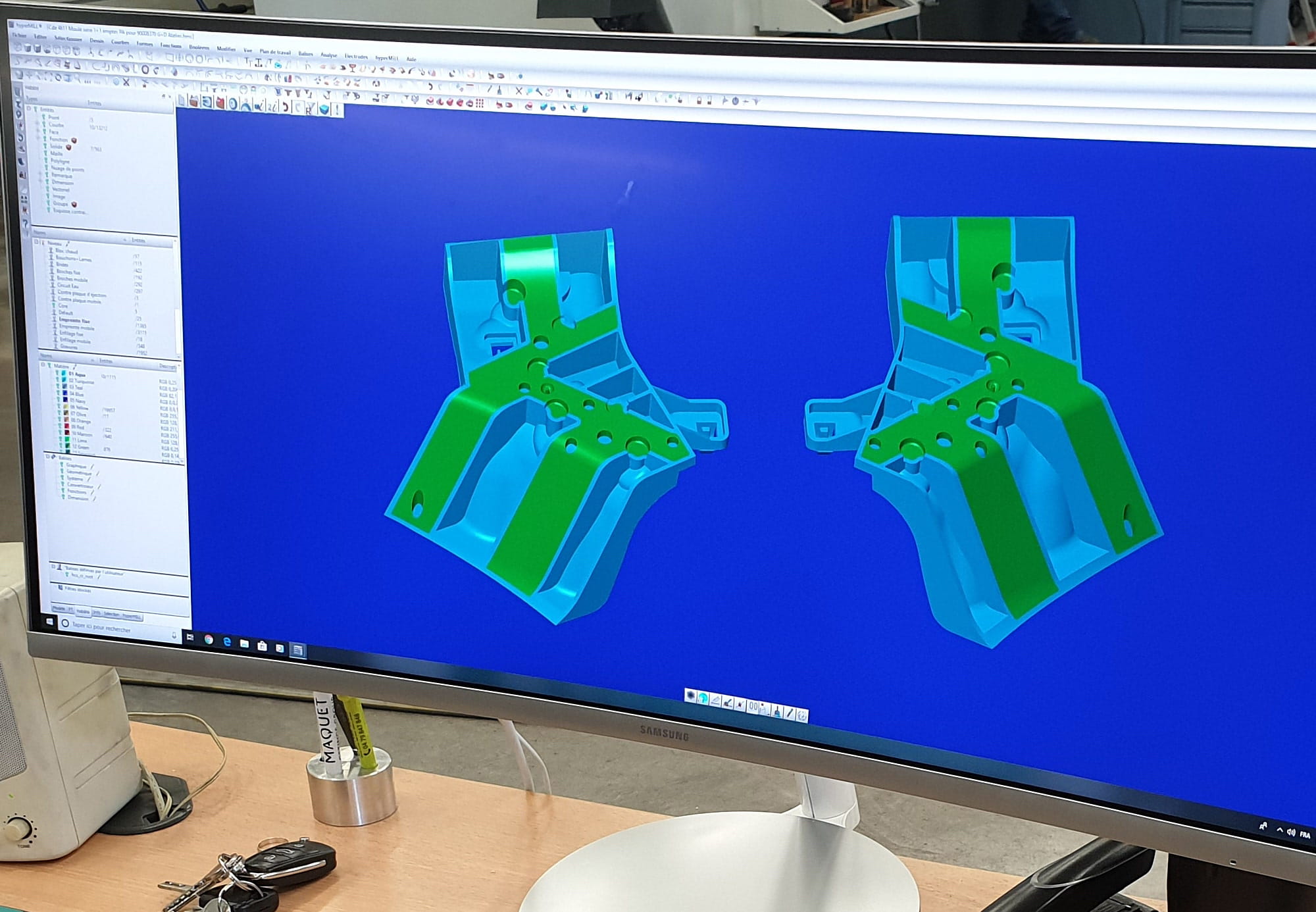

Pour la programmation FAO des machines-outils, ECOLOR était équipé d’un logiciel 2D 2D 1/2 mais, explique Philippe Munier : « Pour réaliser les moules de formes, il a fallu investir dans une solution FAO plus per­for­man­te en 2004. L’objectif était de réaliser 100 % des pièces et ainsi donner de l’autonomie aux opérateurs-fraiseurs. La solution devait être facile d’utilisation et disposer d’une interface simple avec la CAO. Depuis que nous utilisons hyperMILL®, nous n’avons jamais trouvé de limite au logiciel ».
hyperMILL® est essentiellement exploité pour l’activité « Moules » avec des pièces unitaires complexes, des formes gauches, des dépouilles… L’activité « Mécanique » est plutôt centrée sur des usinages 2D, 2D et demi, rarement en 3D.
Les moules réalisés sont des pièces avec surmoulage, des moules de formes, des pièces d’aspect et des moules prototypes. L’entreprise est spécialisée dans les moules « transfert » bi-matières que l’on trouve beaucoup dans l’automobile pour les pièces d’étanchéité ou les absorbeurs de chocs. La taille des moules varie de 100 kg à 4 tonnes. Il faut de 6 à 20 semaines pour concevoir et réaliser un moule, selon sa taille et sa complexité.
ECOLOR a défini des stratégies dans les cycles d’ébauche et de finition d’hyperMILL® qui permettent de lancer 50 heures d’usinage d’affilée.

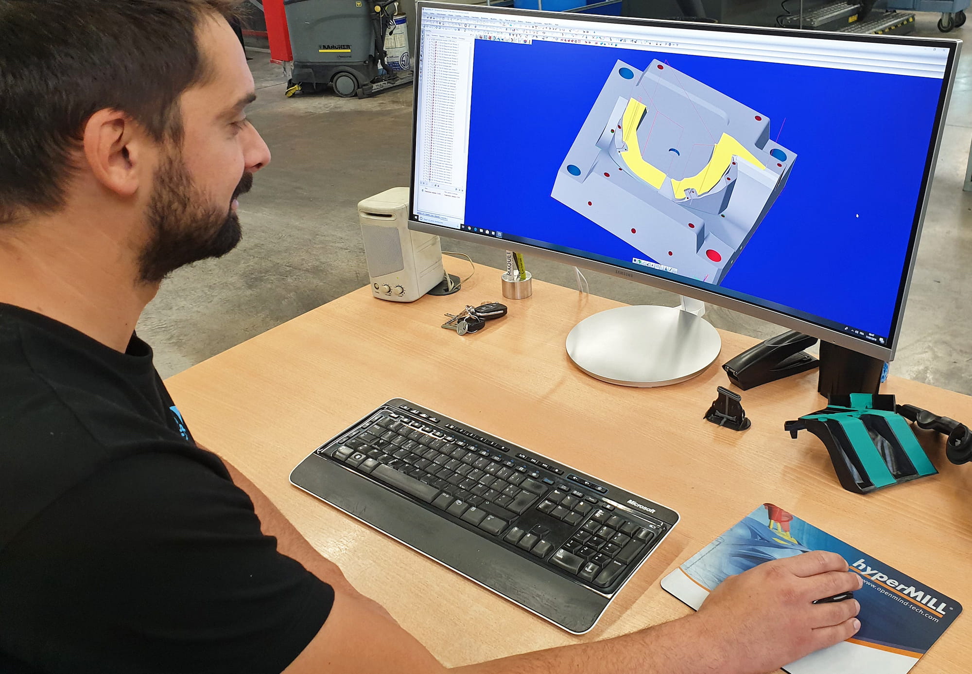

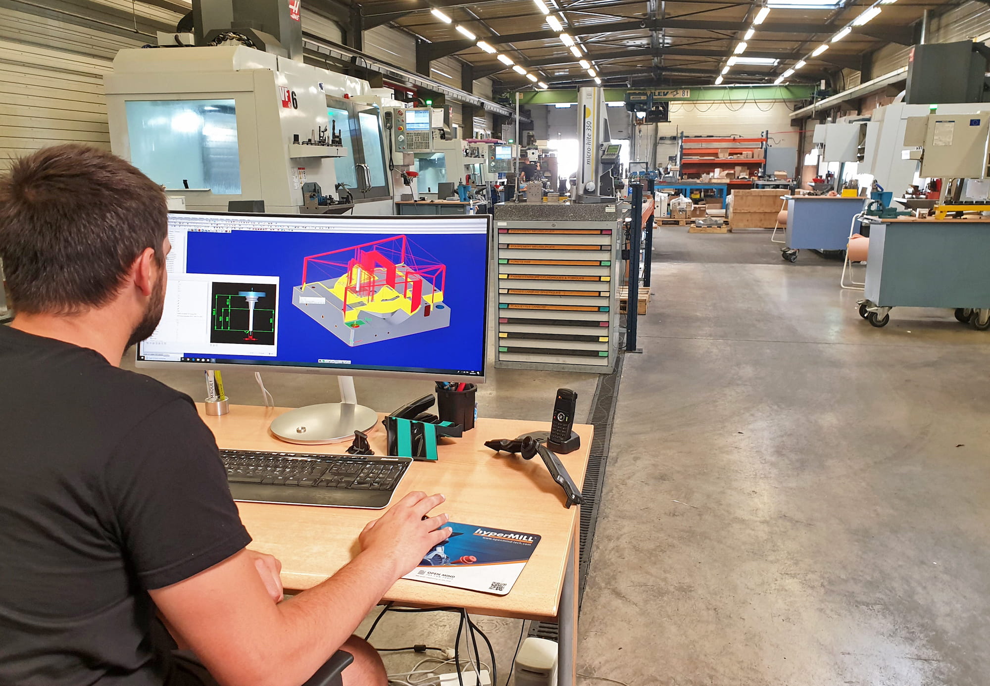

Particularité de l’entreprise, ce sont directement les opérateurs-fraiseurs qui utilisent hyperMILL®. Chacun d’entre eux dispose d’une licence du logiciel, le poste FAO étant situé entre les 2 centres d’usinage qu’il pilote. Sur le premier, le fraiseur lance des cycles d’usinage longs qui tournent sans surveillance la nuit ou le week-end, et sur le second des cycles courts. Ce qui permet de travailler en temps masqué, de gagner en autonomie, en réactivité et en compétitivité dans un univers où les clients s’intéressent essentiellement à des prix et des délais.
ECOLOR dispose de 7 licences « expert » hyperMILL®, 2 modules « électrodes », 1 module « fil » et une li­cence « tournage ». Aucune licence flottante dans l’entreprise, le logiciel doit être disponible, au service du fraiseur, et non l’inverse.
Le module « électrodes » d’hyperMILL® permet de gagner beaucoup de temps. Philippe Munier ajoute : « Nous avons gagné 50 % de temps d’ajustage avec hyperMILL®. Alors qu’il nous fallait environ 1 semaine pour les reprises manuelles après usinage, seulement 2 jours sont désormais nécessaires. » L’entreprise a, par ailleurs, défini des stratégies dans les cycles d’ébauche et de finition qui permettent de lancer 50 heures d’usinage d’affilée. Les ébauches sont lancées la journée, les finitions ou demi-finitions le soir ou le week-end, en enchaînant les outils.
Philippe Munier commente : « Le soir ou le week-end, nous lançons 30 à 60 heures d’usinage d’affilée, avec changements d’outils. hyperMILL® est une solution fiable, nous sommes sûrs du résultat obtenu. Nous avons gagné en compétitivité en augmentant le travail en temps masqué et le temps machine par fraiseur. Cela nous a permis de survivre et d’être compétitifs, même envers les concurrents chinois les plus virulents. »
