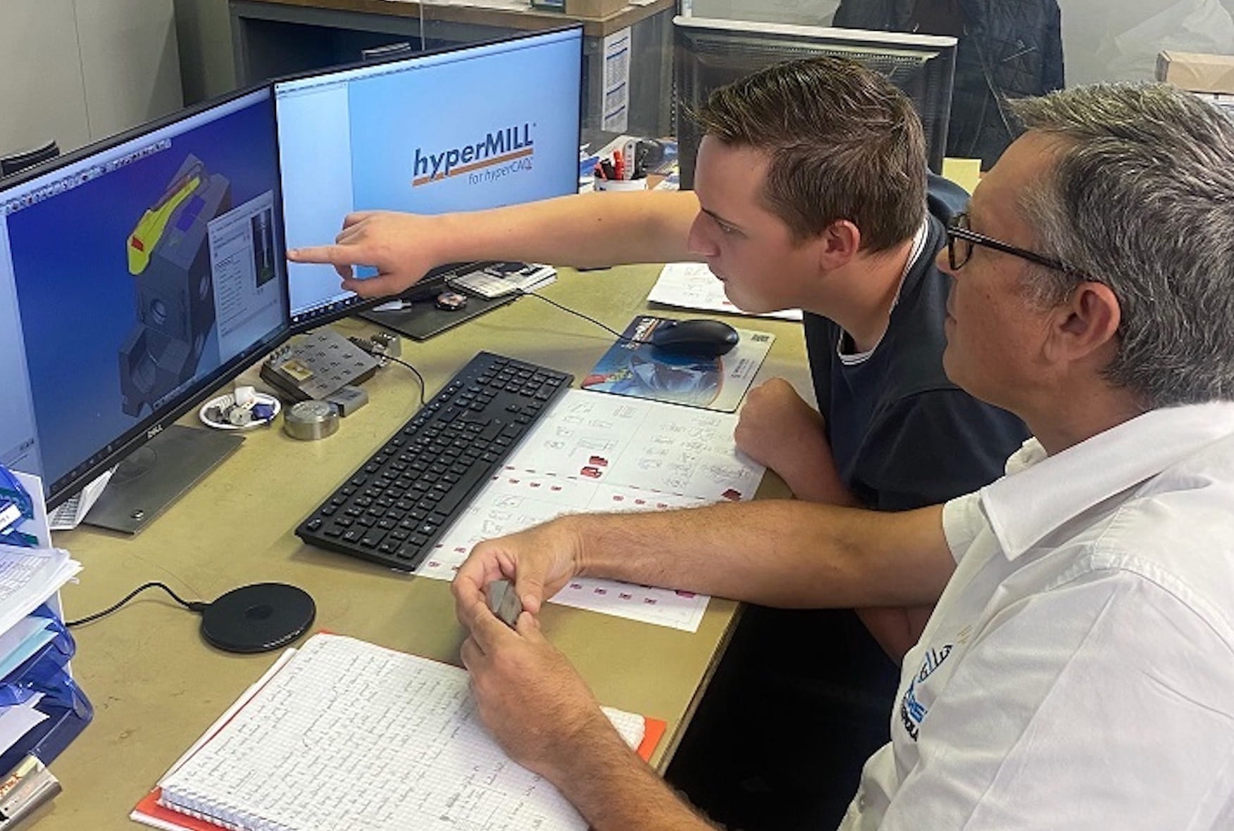

Frédéric Lamendin commente : « Nous avons été fortement soutenus par l’équipe d’OPEN MIND avec une aide très importante les premiers mois. Nous sentions qu’ils avaient vraiment envie que l’on réussisse. Il s’agissait tout de même de la première machine Yasda 5 axes installée en France. » M. Solleu est seul à piloter hyperMILL® ainsi que les deux machines Yasda. Après huit jours de formation initiale, lui qui n’avait aucune expérience en CFAO, s’est débrouillé seul pendant six mois environ dans le but de maîtriser par­fai­te­ment l’utilisation du logiciel.
Il explique : « Je faisais appel à l’équipe d’OPEN MIND lorsque j’étais vraiment coincé lors de l’utilisation d’hyperMILL® en raison de mon inexpérience. Parfois, les techniciens prenaient directement la main sur mon ordinateur, à distance, c’était très intéressant et efficace. De plus, ils n’étaient pas avares de leur temps et nous pouvions parfois rester jusqu’à 2 heures au téléphone. Avec l’arrivée de la machine Yasda 5 axes, la première en France, les problèmes de communication -postprocesseur- entre la machine et le logiciel ont été très bien gérés par les ingénieurs de Yasda et d’OPEN MIND. »

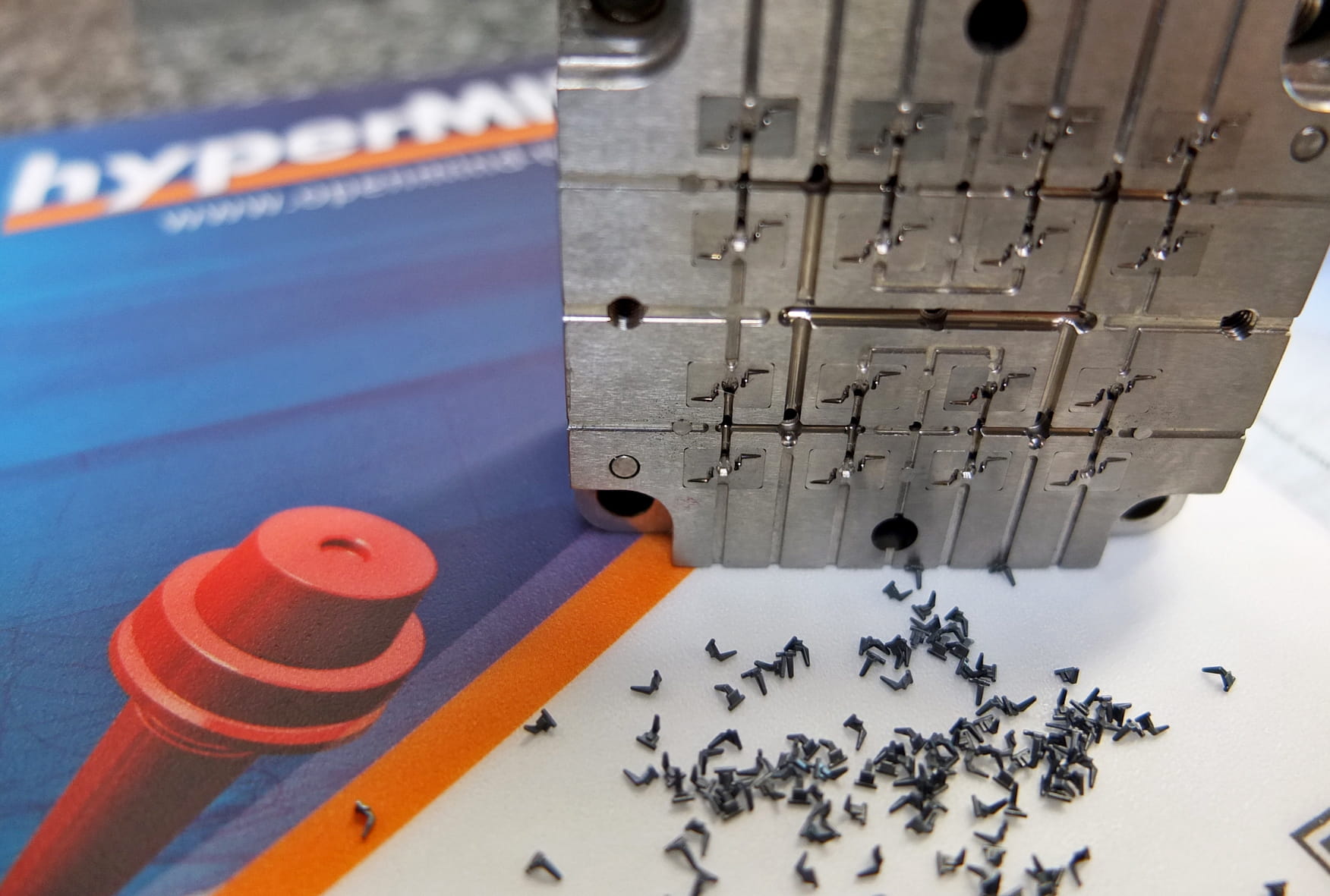

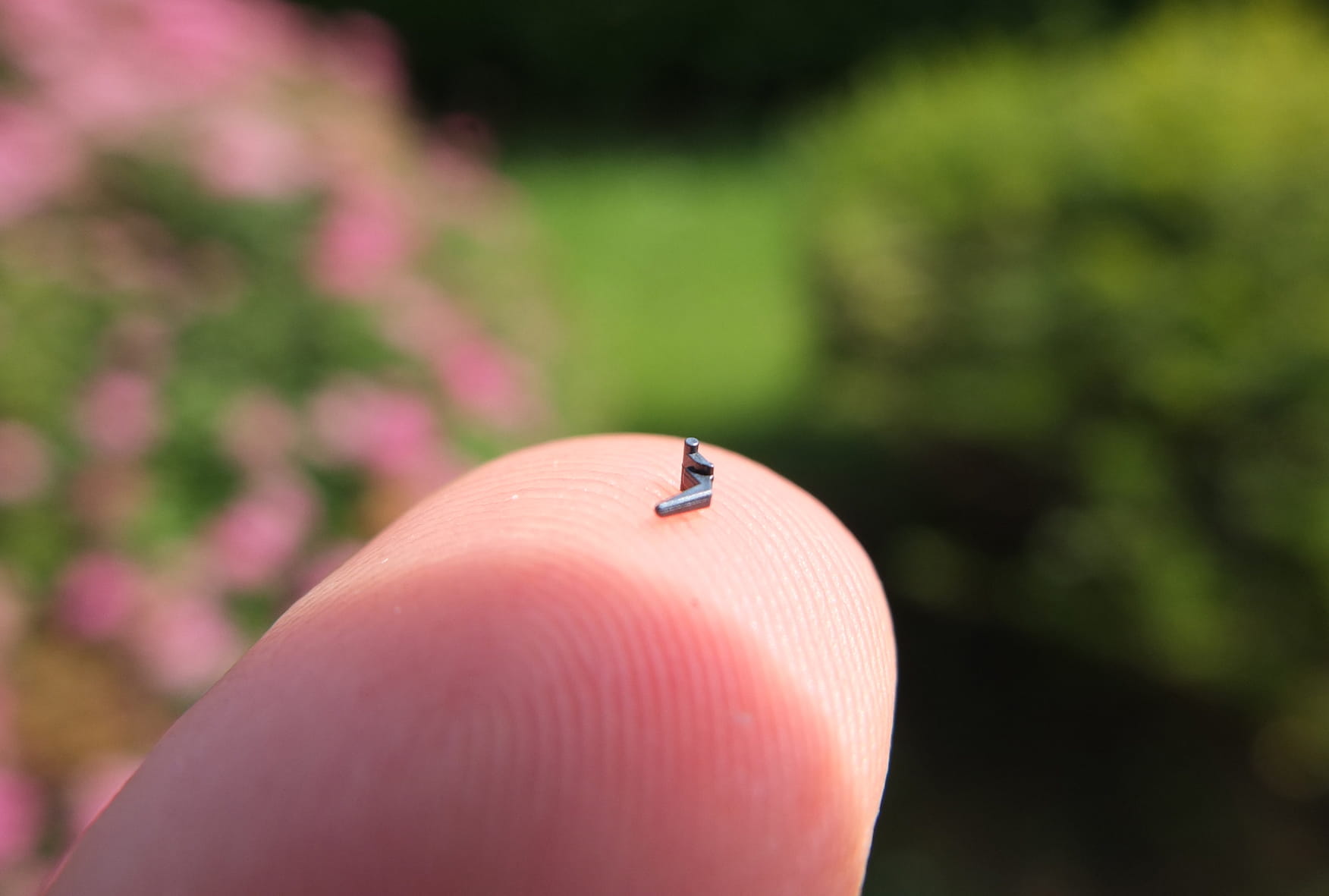

VPMOLDS produit des pièces unitaires de haute précision, ce qui nécessite en moyenne par projet une semaine de programmation et 700 heures de temps de cycle d’usinage.
Le critère le plus important est la qualité des usinages réalisés, avec des tolérances de 3 à 5 microns. M. Solleu commente : « En 3 axes comme en 5 axes, je suis extrêmement satisfait de la qualité des pièces produites. J’obtiens une surface quasi poli miroir grâce aux stratégies d’ébauches puis de finitions pro­po­sées par hyperMILL®. »
