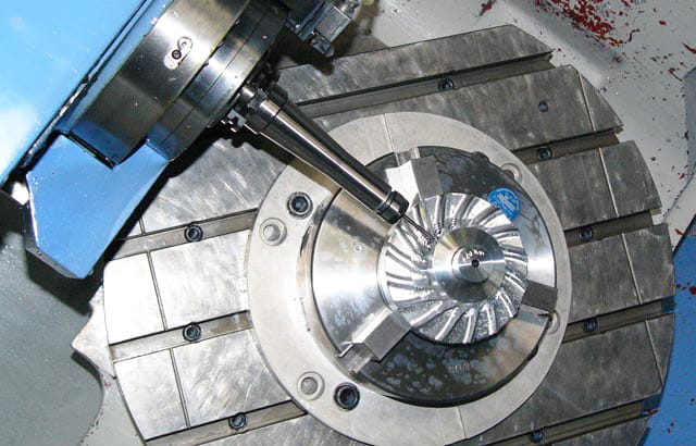

David Wojciechowski explique : « En 2008, quand nous avons investi dans un Centre d’Usinage 5 axes UGV Mikron, nous avons compris que la performance est réalisée par l’association du bon logiciel et de la bonne machine. Le constructeur de la machine ainsi que d’autres partenaires – plateforme UGV de l’IUT de Haute Alsace et autres constructeurs machines- nous ont conseillé hyperMILL®, la solution FAO d’OPEN MIND Technologies, reconnue fiable, performante en UGV, en usinage 5 axes et disposant de parcours sécurisés. »

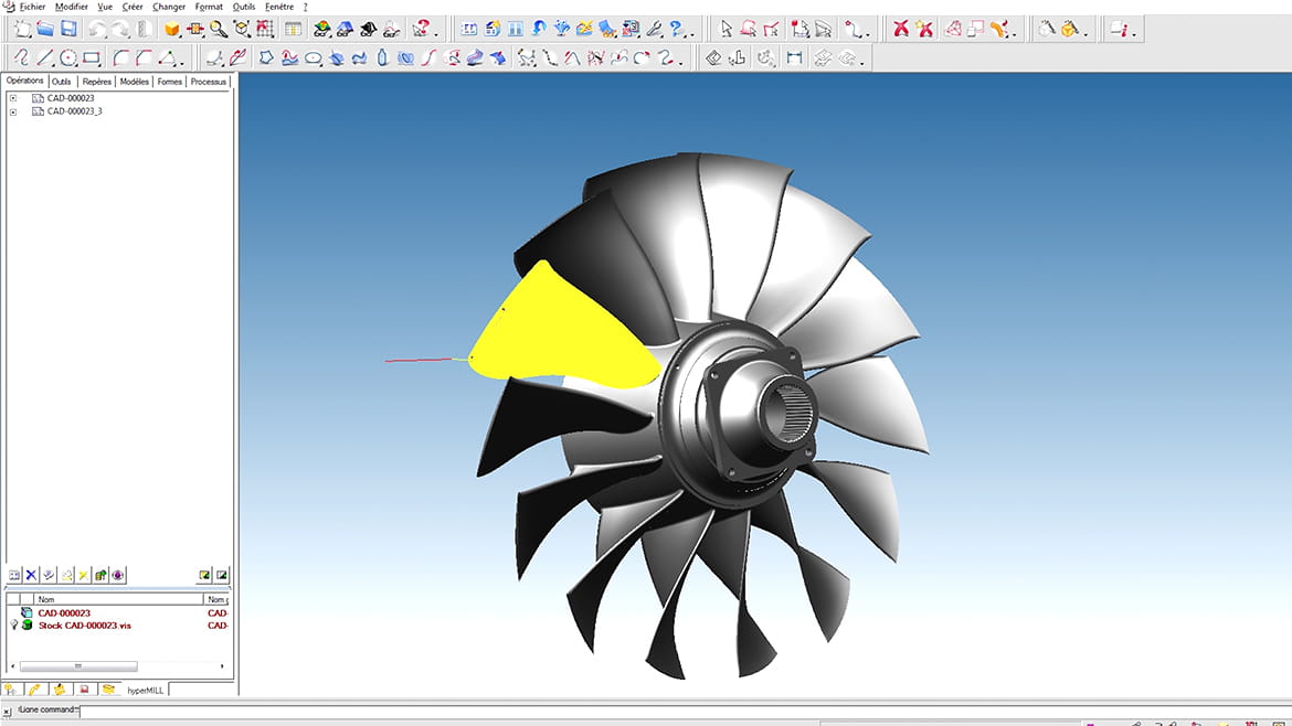

Avant de confirmer ce choix, l’équipe de David Wojciechowski met hyperMILL® à l’épreuve sur des points bloquants, notamment pour ce qui concerne l’usinage des turbines et aussi celui des géométries fermées qui nécessitent beaucoup de temps de calcul pour la gestion des collisions. hyperMILL® passe ce test avec efficacité et convainc définitivement.

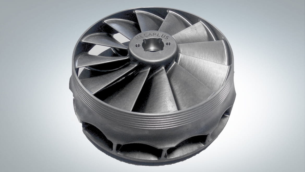

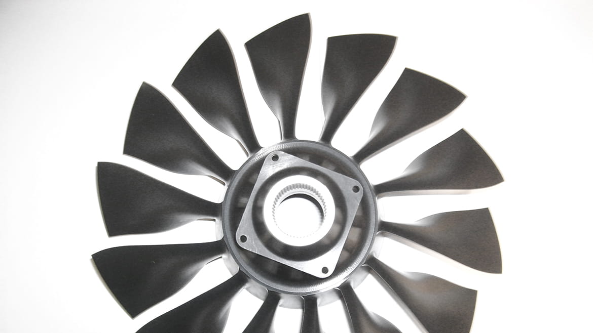

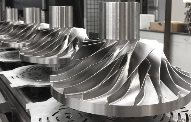

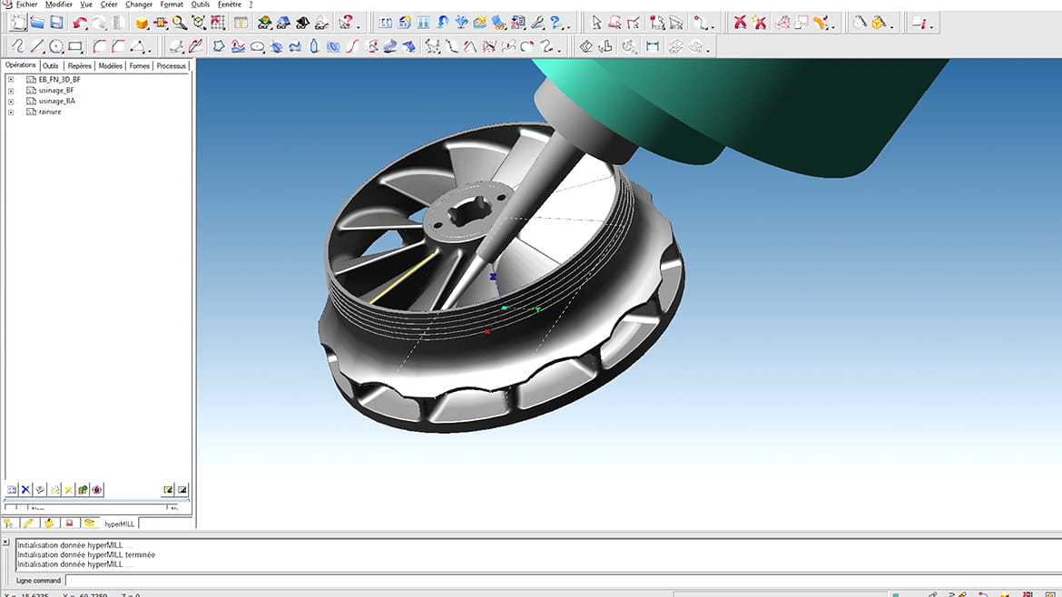

Avec le formateur d’OPEN MIND Technologies France, les hommes de MECAPLUS développent un véritable partenariat basé sur les nouvelles pièces à réaliser. Les compétences et la disponibilité du formateur sont appréciées. L’entreprise découvre le pack ‘Turbine’ d’hyperMILL® dont les fonctions ‘métier’ et les stratégies automatisées permettent de programmer plus rapidement et plus simplement l’usinage des turbines. Avec ce pack, tous les programmes nécessaires à l’usinage des roues de turbine à ailettes axiales ou radiales sont aisément définis. Il est possible de réaliser des usinages spéciaux en plus des applications standard telles que l’ébauche ou la finition du fond et des pales. Pour l’usinage des roues fermées, le pack ‘Tube’ d’hyperMILL® permet d’usiner en continu ces géométries fermées à fortes contre-dépouilles à l’aide de simples courbes de guidage. Ce pack a été développé par OPEN MIND pour la fabrication des compresseurs dans le secteur de l’énergie. Le contrôle et la prévention des collisions garantissent un usinage 5 axes sécurisé. Les pièces usinées par MECAPLUS avec hyperMILL® sont principalement des rouets, des roues de compresseurs, des blisks, fans, aubes et ailettes.
Claude Kart, responsable FAO de MECAPLUS, ajoute : « Il est très facile d’utiliser et de programmer avec hyperMILL®. Dans un environnement Windows, il est simple et rapide de faire des copier/coller entre deux pièces au niveau des outils ou des gammes d’usinage. Point très important, hyperMILL® sait détecter, calculer et gérer les collisions. Le logiciel est très performant pour les pièces difficiles à usiner. En usinage 5 axes simultanés, un calcul automatique du positionnement de l’outil sans collision est automatiquement effectué. Nous n’avons aucune surprise sur la pièce et la simulation est conforme à la réalité. Avec les packs ‘Métier’ pour l’usinage des turbines et des ‘Tubes’, nous constatons des gains de temps de programmation de l’ordre de 50 %. »
