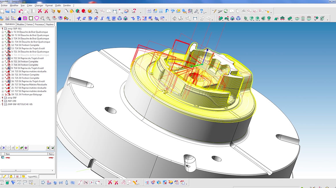

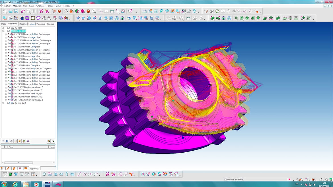

Chez Mignon, hyperMILL® est utilisé pour 100 % des usinages en 3 et 5 axes. Yannick Dagobert, Responsable Usinage, commente : « Parmi les points forts d’hyperMILL®, la fiabilité arrive en tête. Après 16 ans de programmation sur ce logiciel FAO, nous travaillons en 5 axes en totale confiance, sans aucun problème de collision. Nous réalisons la programmation des trajectoires d’outils et lançons une simulation avant l’usinage pour les pièces très complexes. »
Yannick Dagobert, Responsable Usinage Mignon
Trois personnes programment sur hyperMILL® dont le responsable des pièces unitaires et prototypes, pour les usinages très complexes et les deux opérateurs CN 5 axes. « La simplicité d’utilisation et la convivialité du logiciel hyperMILL® sont d’autres points forts du logiciel, ajoute Yannick Dagobert. Le logiciel est aussi simple à utiliser en 3 axes qu’en 5 axes, pour lequel on ne compte qu’une ou deux boites de dialogue supplémentaires. »
Parmi les stratégies d’usinage particulièrement appréciées par les utilisateurs, Yannick Dagobert cite la « Finition complète » très simple à utiliser, qui permet de finir la pièce en une seule étape. L’ « Ebauche trochoïdale », adoptée depuis environ un an, est parfaite pour les pièces taillées dans la masse avec un volume important de copeaux à enlever. Il ajoute : « l’ébauche trochoïdale nous permet de gagner 20 à 30 % de temps sur un cycle d’ébauche et de multiplier par deux ou trois la durée de vie de nos outils coupants. Tant et si bien que nous avons décidé, lorsque cela est possible, de remplacer progressivement nos anciens programmes d’ébauche par l’ébauche trochoïdale. »
