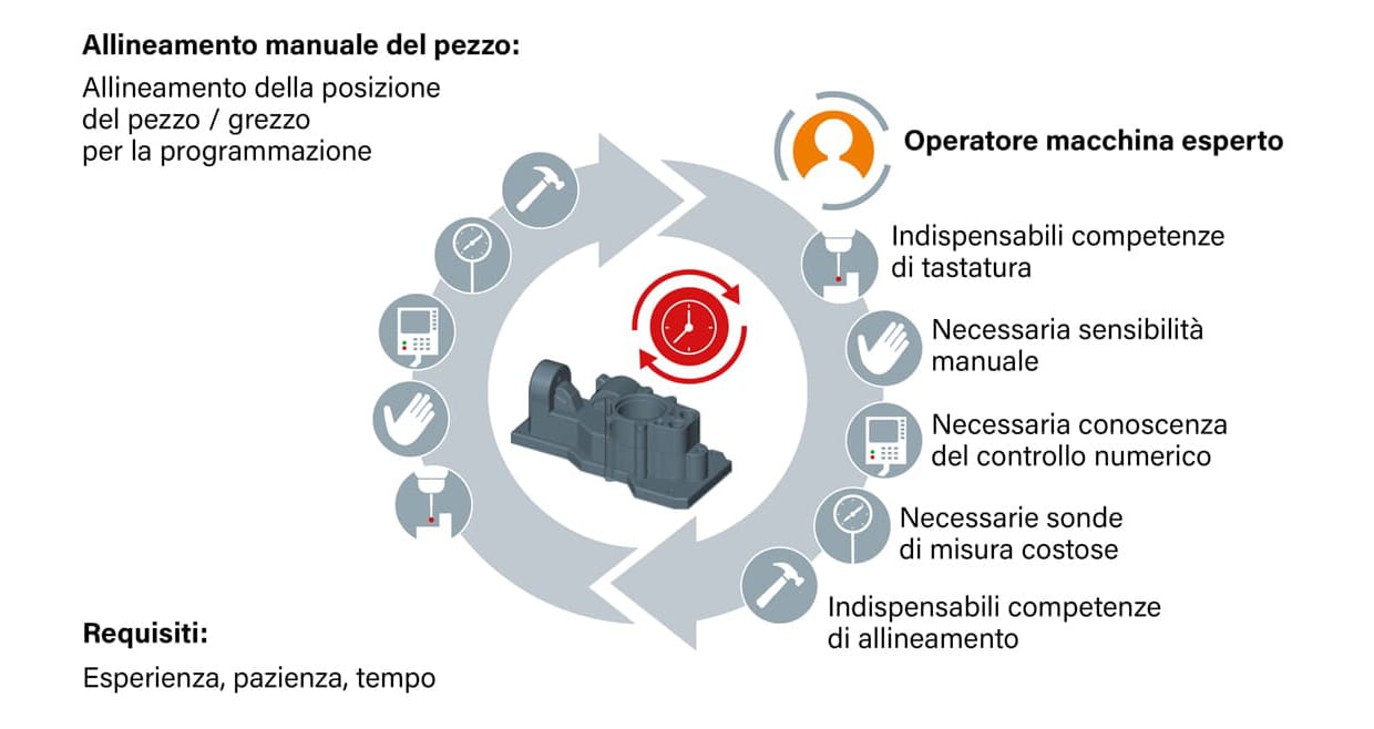

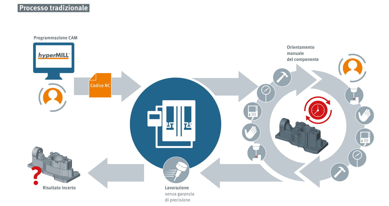

Orientamento tradizionale del componente: molta fatica e poca sicurezza
Oggi configurare il componente e lo staffaggio della macchina in funzione delle particolarità del programma NC è la norma. Il componente viene orientato manualmente, con un comparatore oppure sfruttando i cicli del sistema di controllo e un’alta dose di sensibilità. Il mondo reale (staffaggio) viene adeguato al mondo virtuale (programmazione). Si tratta di un processo che richiede molto tempo, che spesso deve essere ripetuto e che genera alla fine un risultato impreciso. Un vero problema per tutti, dai programmatori delle macchine, ai responsabili di reparto o la direzione.

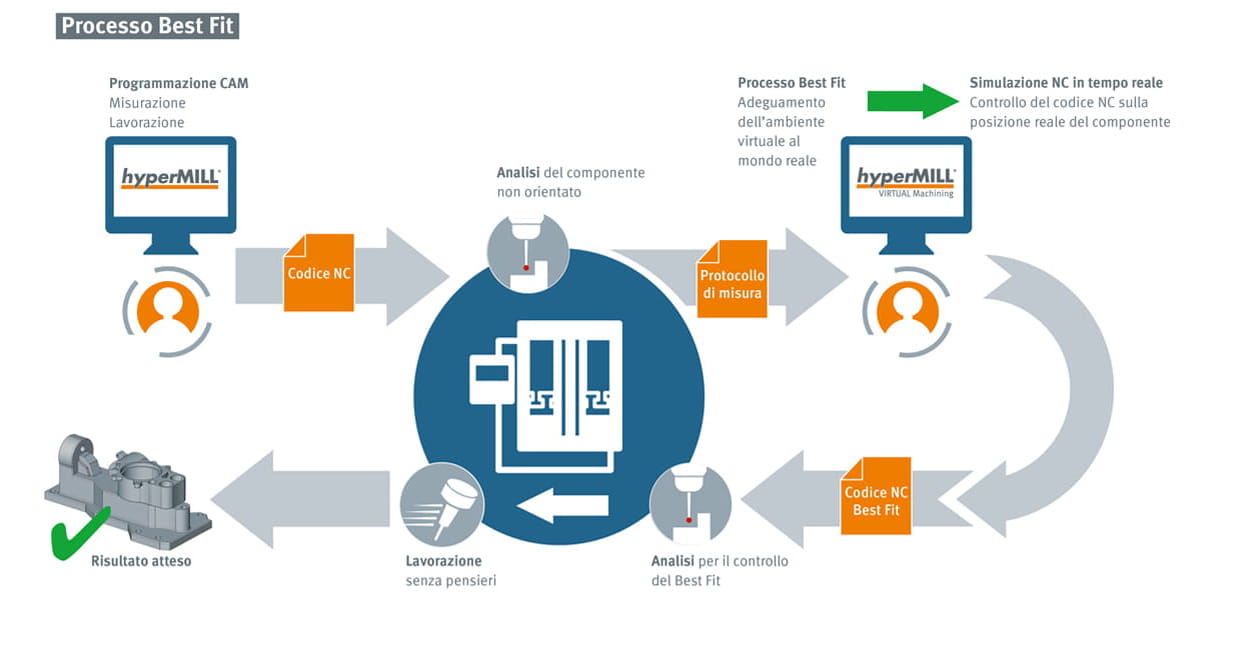

Orientamento in tempo reale con hyperMILL® BEST FIT: veloce, sicuro, preciso
hyperMILL® BEST FIT consente di sfruttare una tecnologia intelligente di orientamento del componente in CAM e quindi di ottenere una soluzione efficiente a questo problema. L’idea di base è l’orientamento in tempo reale in ambiente CAM. Grazie ad una tastatura 3D, il componente non orientato viene analizzato sulla macchina e i punti di misura vengono inviati nuovamente al sistema CAM sotto forma di un protocollo di misura. Successivamente, hyperMILL® BEST FIT adegua il codice NC esattamente alla posizione reale del componente. Il mondo virtuale (programmazione) viene quindi allineato al mondo reale (staffaggio) e non viceversa! Il codice NC adeguato viene quindi sottoposto a una simulazione nella macchina virtuale in uno scenario di staffaggio effettivo e automaticamente ottimizzato. Per garantire una lavorazione sicura e precisa, il configuratore esegue ora una tastatura di controllo. Successivamente può avviare la lavorazione senza dover pensare a orientare il componente sulla macchina. I vantaggi? Enorme risparmio di tempo, lavorazione in sicurezza e processi pianificabili!
