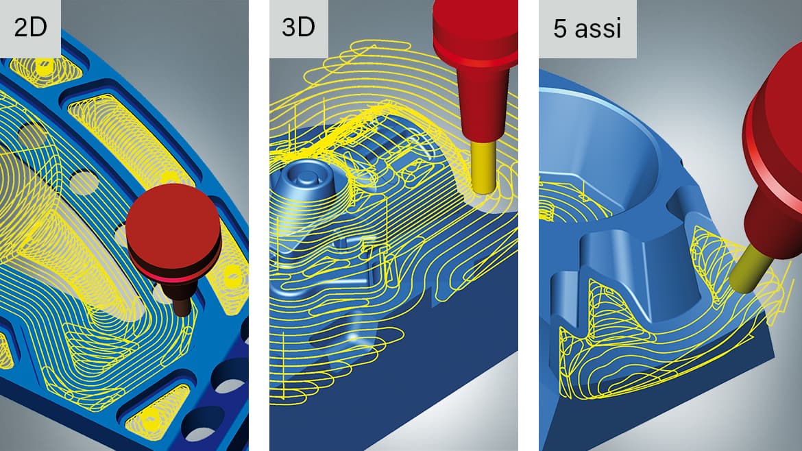

Questo pacchetto offre soluzioni straordinarie per l’High-Performance-Cutting (HPC) con mo­vi­men­ti a spirale e trocoidali dell’utensile. Racchiude numerosi vantaggi: una combinazione di per­cor­si utensile ottimali, massimi livelli di asportazione del materiale e tempi di produzione ridotti al minimo.
Il modulo di sgrossatura è un pacchetto efficiente per la generazione di percorsi utensile a spirale e tro­co­i­da­li. Il volume di asportazione incredibilmente elevato per unità di tempo garantisce una lavorazione es­tre­ma­men­te rapida. Al contempo si limita l’usura dell’utensile e della macchina. Un ulteriore vantaggio: gli utenti possono approfittare della massima libertà di programmazione, indipendentemente dall’impiego di la­vo­ra­zi­o­ni 2,5D, 3D oppure a 5 assi. Con un pacchetto HPC a 5 assi completo è possibile creare percorsi a spirale e trocoidali su componenti dalle superfici curve.

  • Percorsi utensile a spirale e trocoidali per la lavorazione simultanea 2,5D, 3D e a 5 assi
  • Adattamento intelligente dell’avanzamento
  • Riposizionamento rapido nella modalità ad alta velocità
  • Eliminazione di tagli completi e di bruschi cambiamenti di direzione
  • Ripartizione intelligente dei tagli durante la lavorazione 3D
  • Elevata asportazione del materiale anche con materiali difficilmente truciolabili
  • Controllo completo dei parametri di lavorazione
  • Impiego della comprovata tecnologia HPC di Celeritive™

Con hyperMILL® MAXX Machining i tempi di fre­sa­tu­ra si riducono enormemente rispetto alla sgrossatura tradizionale. La ripartizione in­tel­li­gen­te in percorsi utensile a spirale e tro­co­i­da­li consente un’elevata rimozione di materiale.
Durata degli utensili prolungata al MAXXimo
hyperMILL® MAXX Machining contribuisce ad evitare la lavorazione dal pieno. Il carico sull’utensile diminuisce e questo aumenta chiaramente la durata degli utensili, anche con i materiali più duri.
Adattamento intelligente dei valori di avanzamento
Degli speciali automatismi analizzano le condizioni locali dei componenti, come l’avvolgimento e la velocità di taglio, e adattano automaticamente i valori di avanzamento lungo il percorso utensile.
Volume asportato MAXXismo
hyperMILL® MAXX Machining consente la definizione dei valori di avanzamento minimi e massimi per diverse situazioni di lavorazione, per esempio per l’attacco, l’affondamento e la vera e propria la­vo­ra­zi­o­ne sul piano.
hyperMILL® MAXX Machining riconosce au­to­ma­ti­ca­men­te una situazione di lavorazione con pi­a­ni diversi e si adegua in modo ottimale. Il ma­te­ri­a­le viene rimosso con la massima profondità di passata possibile e il materiale re­si­du­o viene successivamente eliminato dal bas­so verso l’alto con passaggi intermedi definibili.
