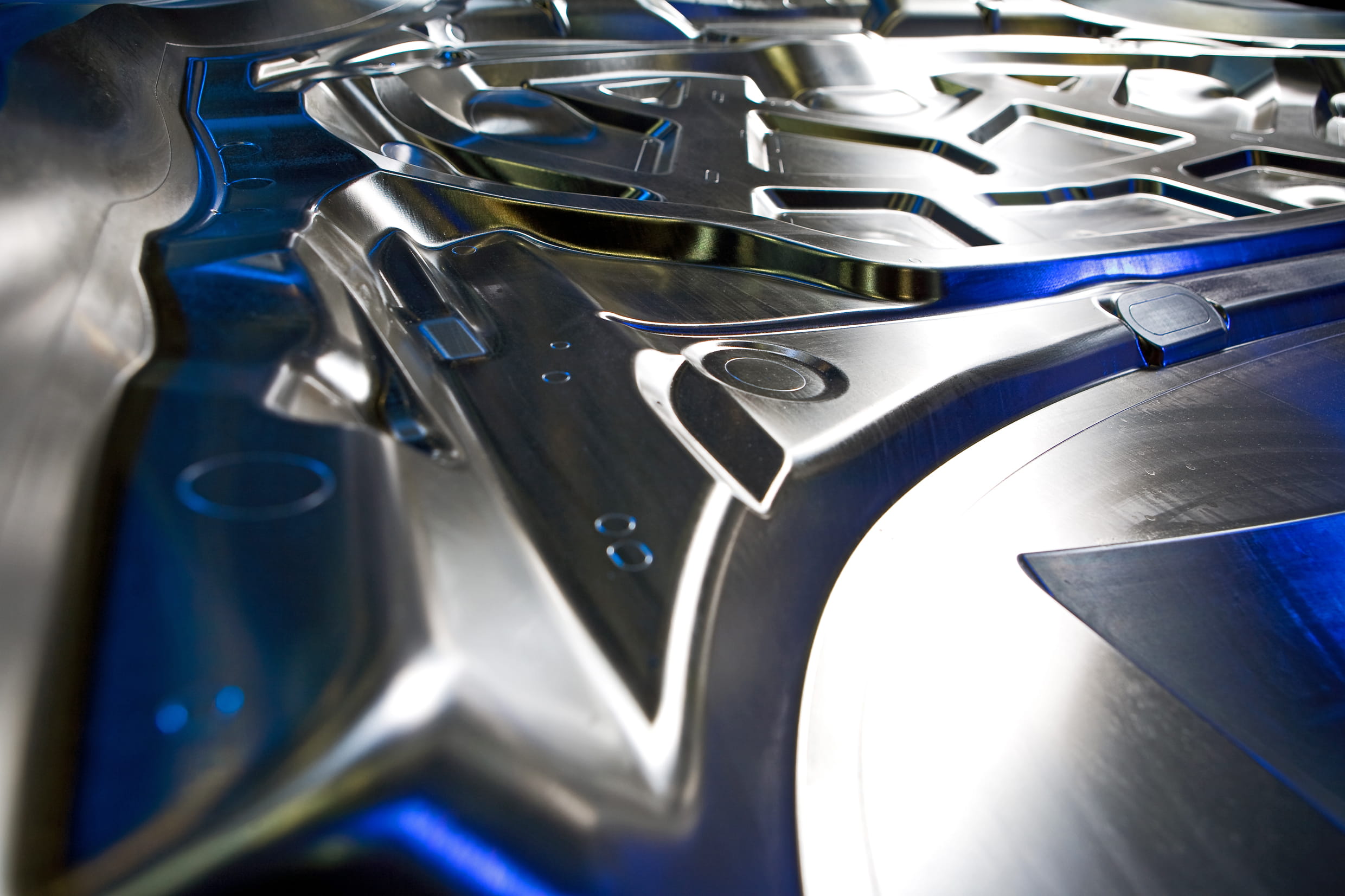

Per poter produrre le geometrie di forme e tasche senza disegni, Volkswagen si serve di colori convenzionali, a cui corrispondono determinate modalità di lavorazione. Le superfici di tenuta di un utensile, per esempio, vengono rappresentate in blu. Questo contribuisce al trasferimento del flusso di informazioni sicuro e senza errori, dal CAD, al CAM, all’officina. hyperMILL®, grazie alle tecnologie feature e macro, riconosce i codici colore e indica automaticamente la modalità di lavorazione che corrisponde alle superfici.
Per quanto riguarda le forature, invece, il sistema non applica solo la funzione di riconoscimento automatico di feature, ma genera automaticamente feature di lavorazione di qualsiasi complessità. Nel caso di tali feature, cosiddette “generiche”, hyperMILL® analizza sia i parametri tecnologici che la geometria di un modello CAD. Le macro intelligenti combinano le complesse definizioni delle feature con le informazioni degli utensili, creando sequenze di lavori generate automaticamente. La programmazione di lavorazioni 2D particolarmente complesse avviene in tempi brevissimi, e l’interazione dell’utente necessaria è ridotta al minimo.
