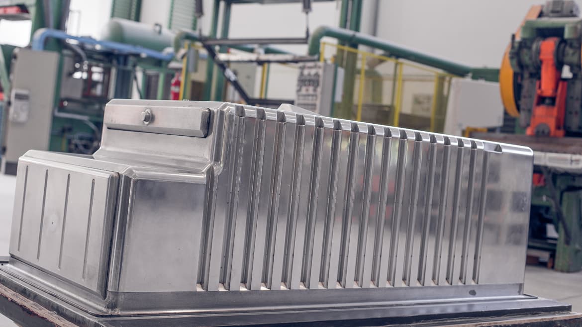

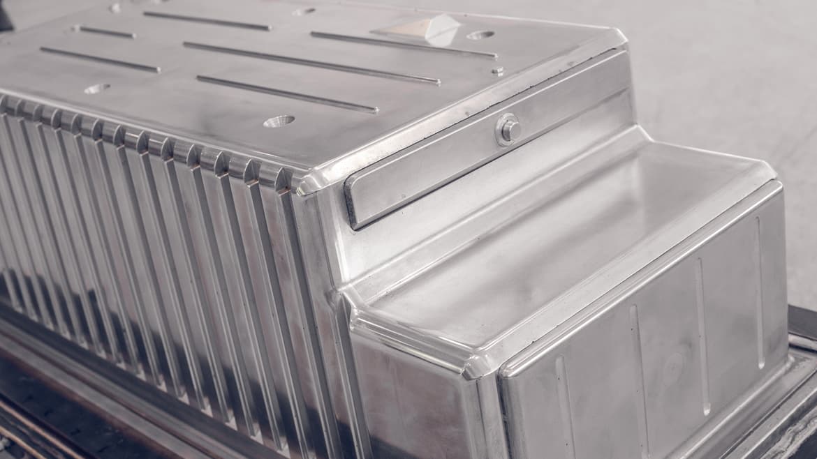

“Nel caso della plancia comandi realizzata per i cantieri Wider gli aspetti da tenere presenti non erano pochi. – prosegue Fioroni – Oltre ad essere un pezzo di notevoli dimensioni (all’incirca 1630 x 450 x 380 mm) da ottenere in un unico blocco di resina stratificata, questo andava successivamente accoppiato ad un componente prodotto in fibra di carbonio da un’altra azienda ed inoltre prevedeva diverse aperture per alloggiare tutta la strumentazione di controllo dell’imbarcazione. Pertanto, la precisione doveva essere massima, un aspetto che abbiamo dovuto prendere in considerazione fin dalle fasi iniziali di progettazione dello stampo, valutando i ritiri del materiale e il comportamento durante il processo produttivo, per garantire che il pezzo finito avesse le stesse dimensioni previste dal progetto del cliente e che quindi si accoppiasse perfettamente con le altre parti dello yacht. Per di più, a differenza di molte plance, il progetto dei cantieri Wider prevedeva un componente ‘a vista’ sia nella parte anteriore che nella parte posteriore. Abbiamo quindi posizionato il pezzo in modo da poterlo lavorare a 360°, raggiungendo anche le zone più nascoste e lasciando solo pochi punti di sostegno. In tal modo, abbiamo ottenuto una copia esatta dei componenti di produzione, dalla quale, in collaborazione con la nostra consociata GR Composites, è stato ricavato il calco per la realizzazione dei pezzi definitivi. È stata scelta questa strada perché si tratta di produrre un numero di pezzi limitato, che non giustifica il ricorso alla pur economica termoformatura. Senza l’ausilio della fresatura a 5 assi avremmo dovuto sezionare il pezzo a metà per poterne lavorare prima una parte e poi l’altra, invece con il 5 assi abbiamo potuto raggiungere l’intera superficie del pezzo con continuità e, una volta staccato dal grezzo, ottenere un pezzo finito che non ha richiesto ulteriori riprese”.

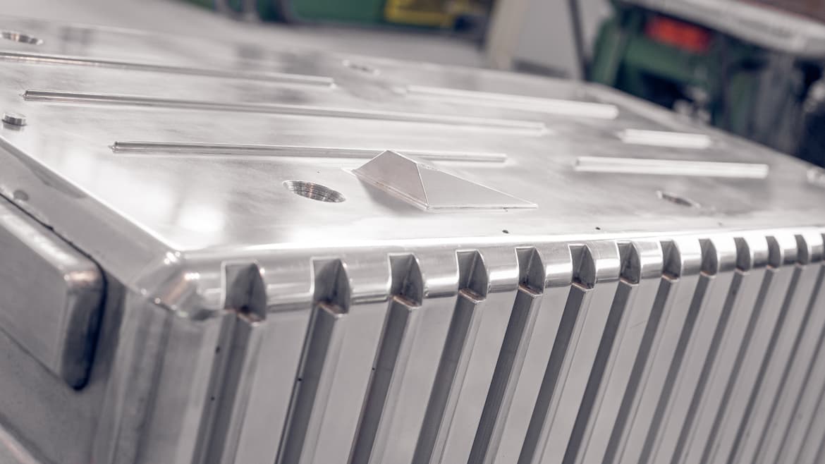

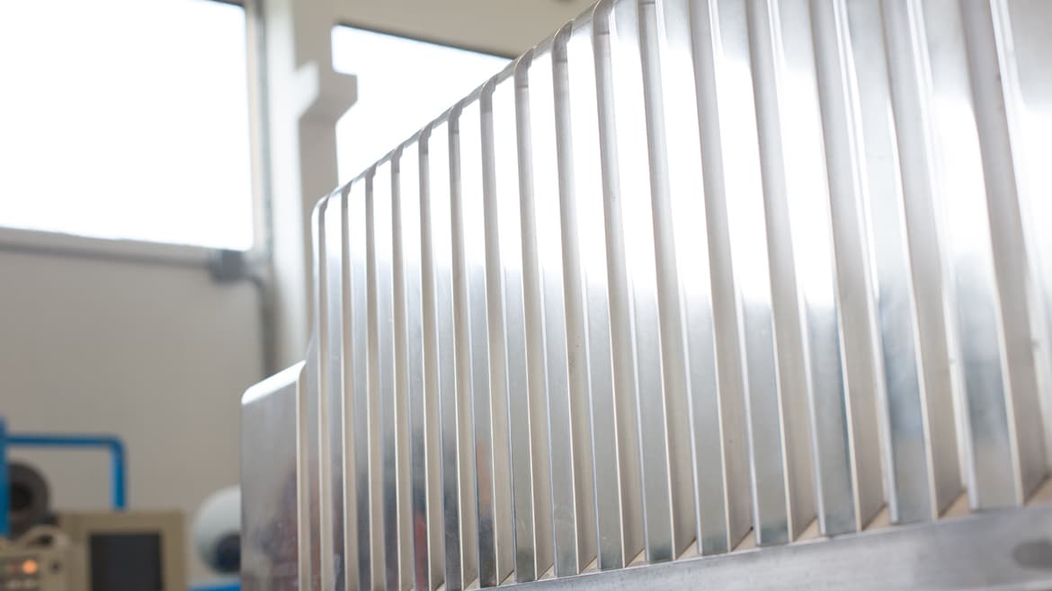

“Il ricorso a hyperMILL® ha fornito, come sempre, le strategie adatte a risolvere tutte le problematiche di lavorazione. In particolare, il controllo e la prevenzione automatici delle collisioni evita che l’utensile o il mandrino vada ad interferire con le altre parti del pezzo. Questo ci permette di utilizzare utensili ‘standard’ anche per lavorazioni complesse come questa, senza dover acquistare costosi utensili costruiti su misura delle specifiche situazioni. Inoltre, data l’elevata affidabilità di tale funzione di controllo delle collisioni, fatta eccezione per alcune lavorazioni eseguite al limite della fattibilità, la fresatrice può operare in modo non presidiato con un enorme vantaggio in termini di risparmio di tempo. Prima di chiudere l’azienda, la sera, montiamo il cubo grezzo e lanciamo la lavorazione e alla mattina, quando torniamo, troviamo il prodotto finito. A differenza di altri software CAM, abbiamo notato poi come hyperMILL® permetta di ottenere parti lavorate a 5 assi con minimi segni di lavorazione.
Questo aspetto si rivela determinante quando si affronta la produzione di parti in vetroresina dove la qualità superficiale deve risultare impeccabile, come nel caso della plancia comandi appena eseguita.
