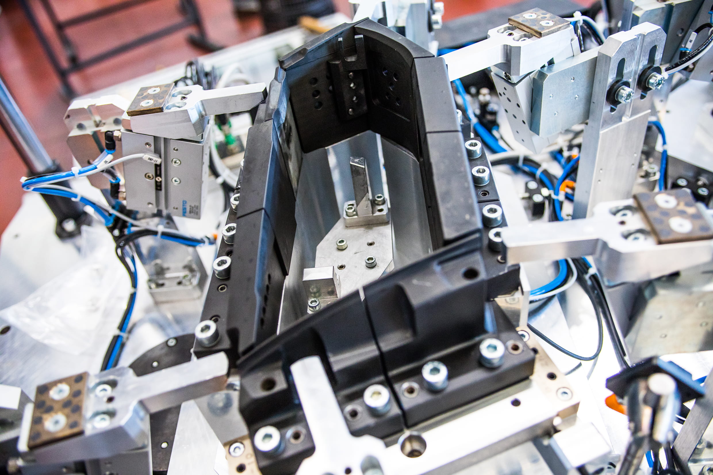

CEMAS Elettra progetta e costruisce macchinari e attrezzature per giunzioni e saldature di materiali plastici. Utilizza e sviluppa differenti tecnologie per fornire ai propri clienti la migliore soluzione per la saldatura di componenti termoplastici. L’azienda infatti produce macchine e attrezzature per la saldatura plastica utilizzando differenti tecnologie: ultrasuoni (dal 1982), lama calda (dal 1986), vibrazione (dal 1995), incollaggio (dal 2002), infrarossi (dal 2007), ibrida: vibrazione + infrarossi (dal 2013), laser (dal 2016 è “il top di gamma” tra le tecnologie di saldatura). CEMAS è, inoltre, diventata l’unico distributore, per l’Europa e il Sud America, della tecnologia InfraStake prodotta e brevettata dall’azienda americana Extol Inc.

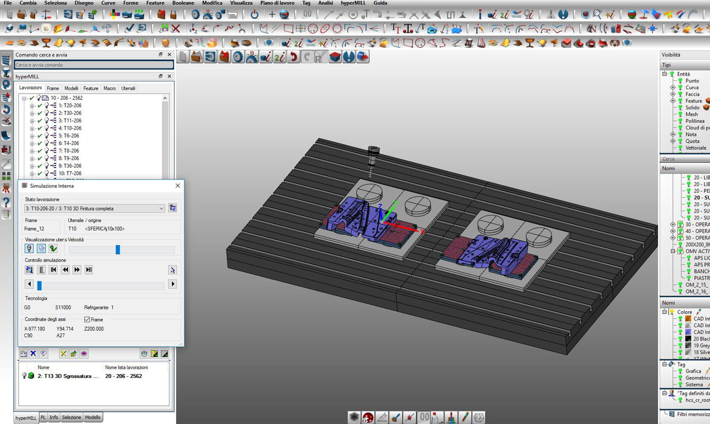

L’adozione di hyperMILL® di OPEN MIND è piuttosto recente, ma possiamo dire sia stata rivoluzionaria. Scelto nel 2018 per sostituire il precedente sistema CAM, ormai non più sviluppato e obsoleto, hyperMILL® è diventato presto il sistema CAD-CAM adottato per controllare tutte le macchine utensili.
La scelta stessa è stata rapida perché la dimostrazione di hyperMILL® realizzata dagli esperti di OPEN MIND, su pezzi reali di CEMAS Elettra, ha colpito moltissimo la direzione tecnica per la semplicità, velocità e precisione della realizzazione.

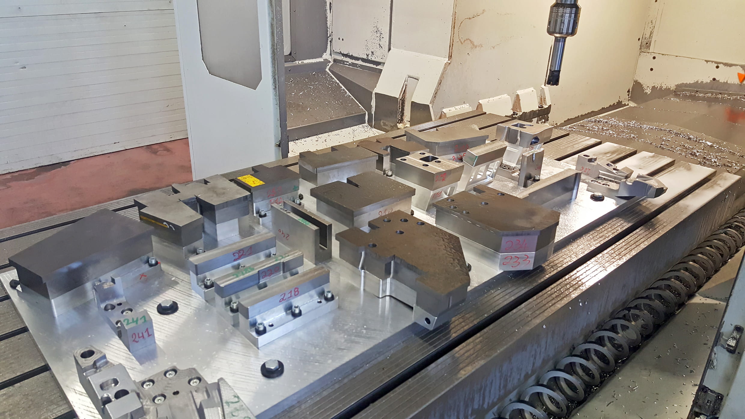

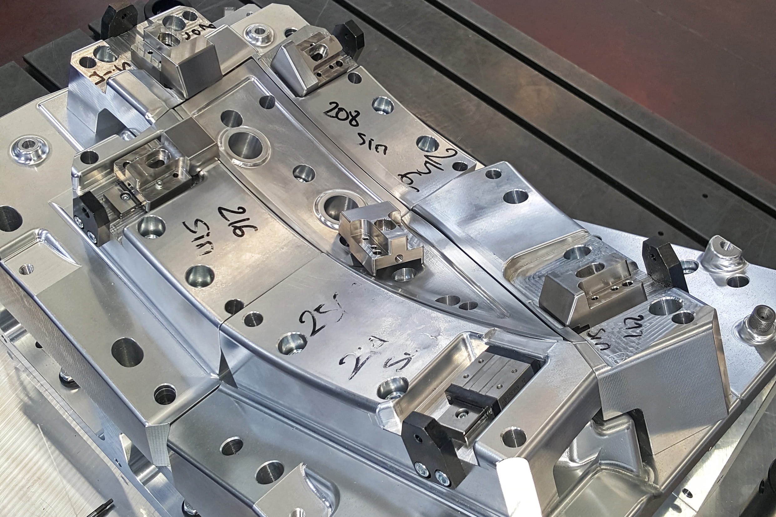

hyperMILL® è stato subito messo all’opera sul progetto principale. La realizzazione di soluzioni per la saldatura a laser, una tecnologia che prevede grande specializzazione e alti costi di lavorazione.

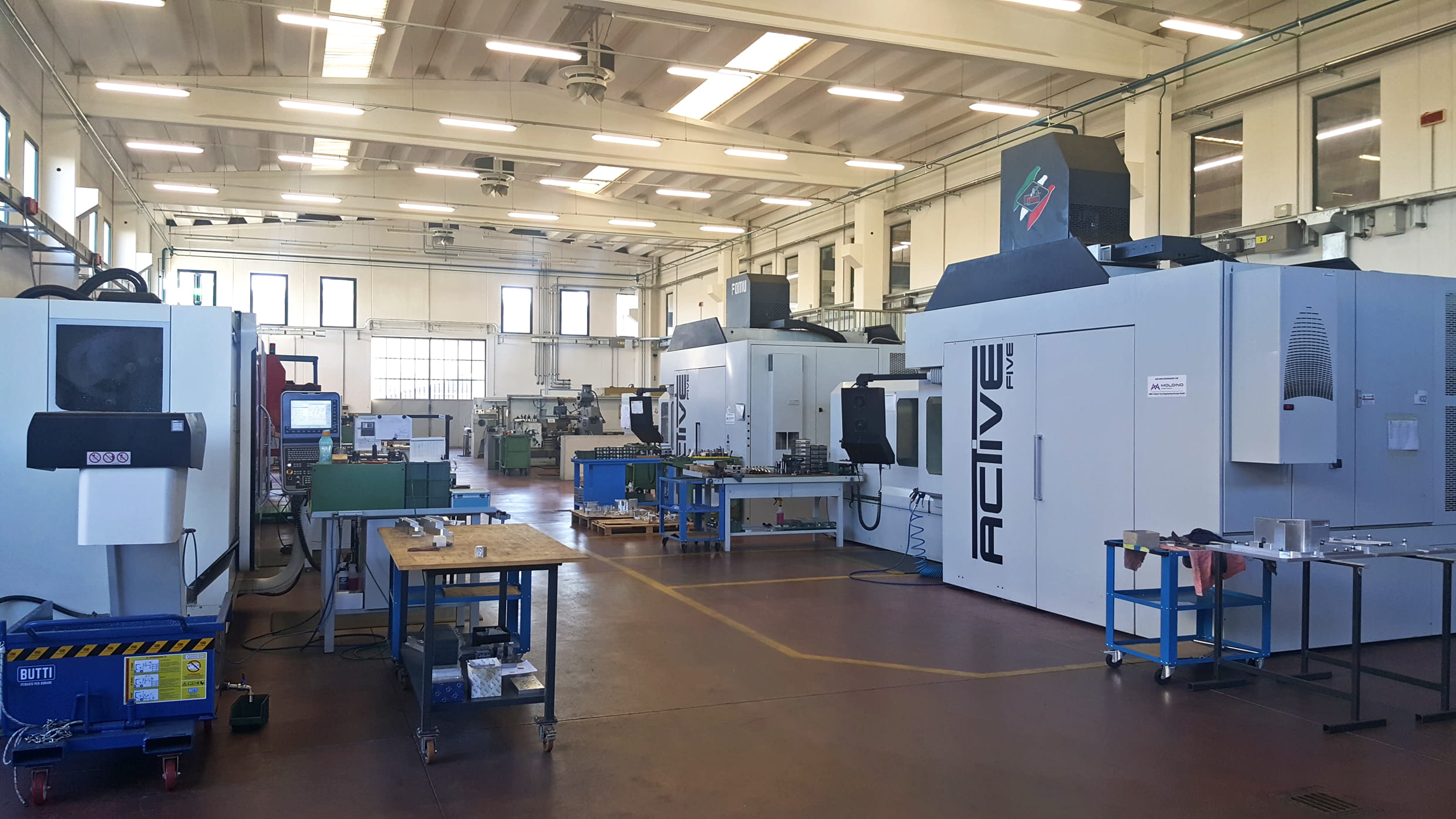

La macchina usata per queste lavorazioni, una OMV Parpas a 5 assi, con hyperMILL® è stata fin da subito in grado di esprimere al massimo le proprie caratteristiche, e questo per noi è davvero importante per poter mettere a frutto gli investimenti fatti.

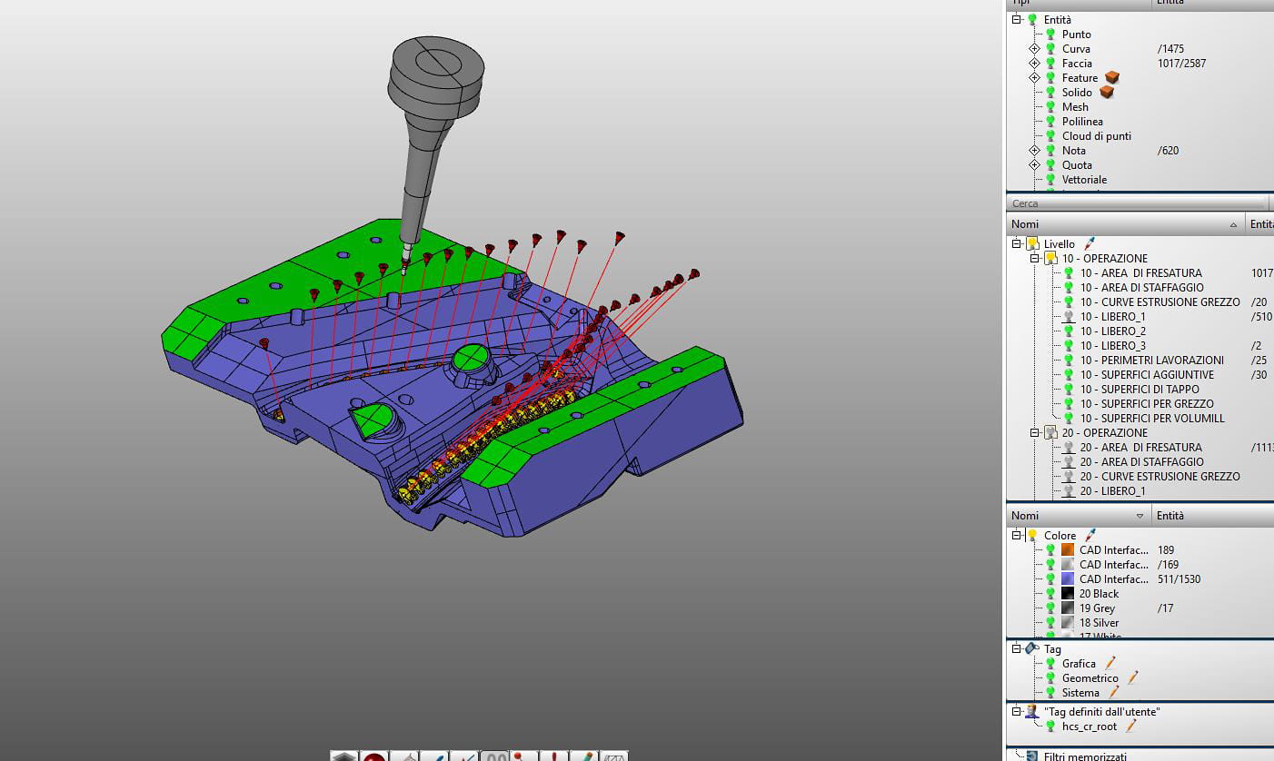

hyperMILL® ha risolto brillantemente, in particolare, il problema di avere una qualità di superfici altissima, oltre a velocità e precisione di calcolo per la lavorazione delle matematiche fornite dai clienti.
“La soluzione CAM di OPEN MIND è il “pilota” giusto per le nostre macchine utensili molto potenti ma prima sotto utilizzate e per sfruttare al meglio i 5 assi.” Claudio Pani, CNC Responsabile, CEMAS Elettra.

hyperMILL® consente di ridurre in modo drastico le lavorazioni bordo macchina e di gestire le macchine dall’ufficio CNC in modo da poter programmare le attività sfruttando anche i tempi morti.
Un ulteriore aspetto importante apportato da hyperMILL® è l’integrazione con i sistemi CAD del team di progettazione, grazie a cui è possibile leggere direttamente i file nativi del sistema CAD Solidworks senza dover usare traduttori, potendo intervenire sul modello per le eventuali modifiche in fase di verifica collisioni o altre necessità di lavorazione.
