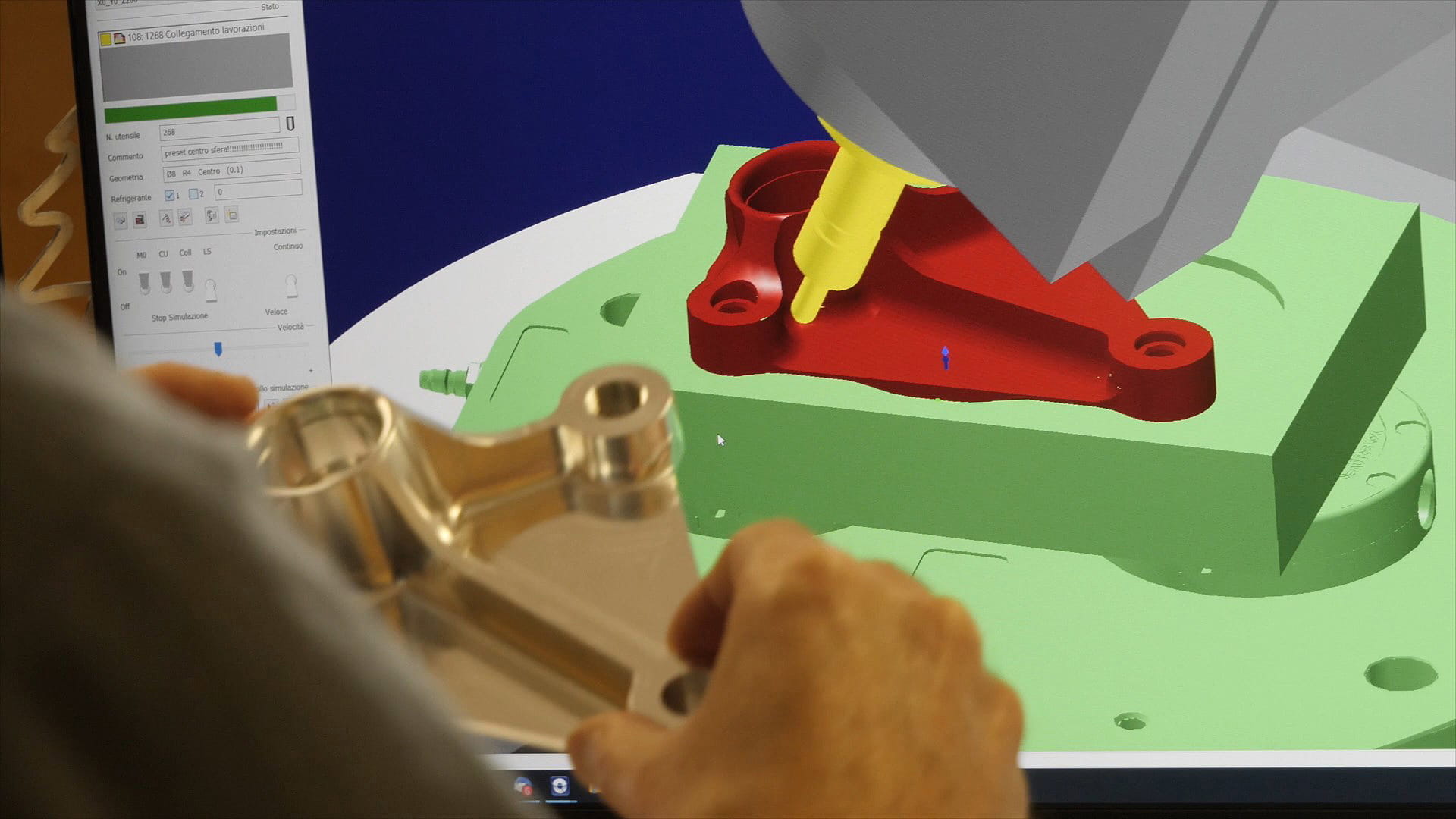

Il progetto “tasto verde” ha preso così forma, proprio grazie al corso di formazione organizzato da OPEN MIND e oggi, dopo pochi mesi, significa poter creare percorsi CNC che non hanno la necessità di modifiche manuali bordo macchina e non implicano ritardi o rallentamenti nel lancio di nuove commesse.

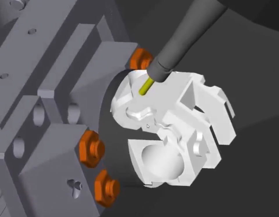

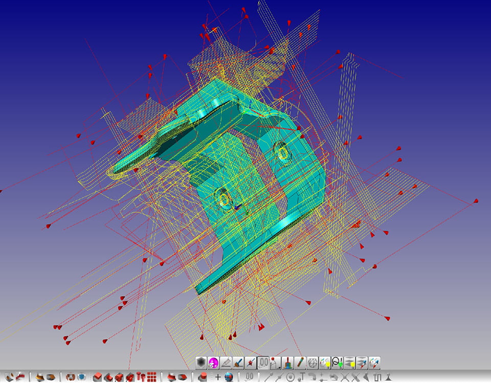

Il progetto “tasto verde” è nato dall’intuizione per cui, una volta disegnato il programma di lavorazione e i percorsi utensili, grazie alle funzionalità di hyperMILL® è possibile simularli con le funzioni di analisi virtuale in modo che quando si va in macchina si è sicuri di non avere problemi o ritardi.

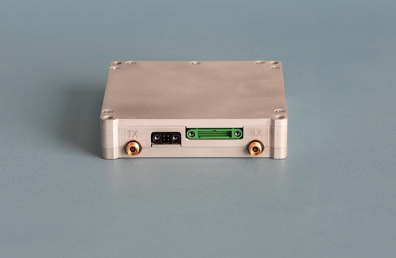

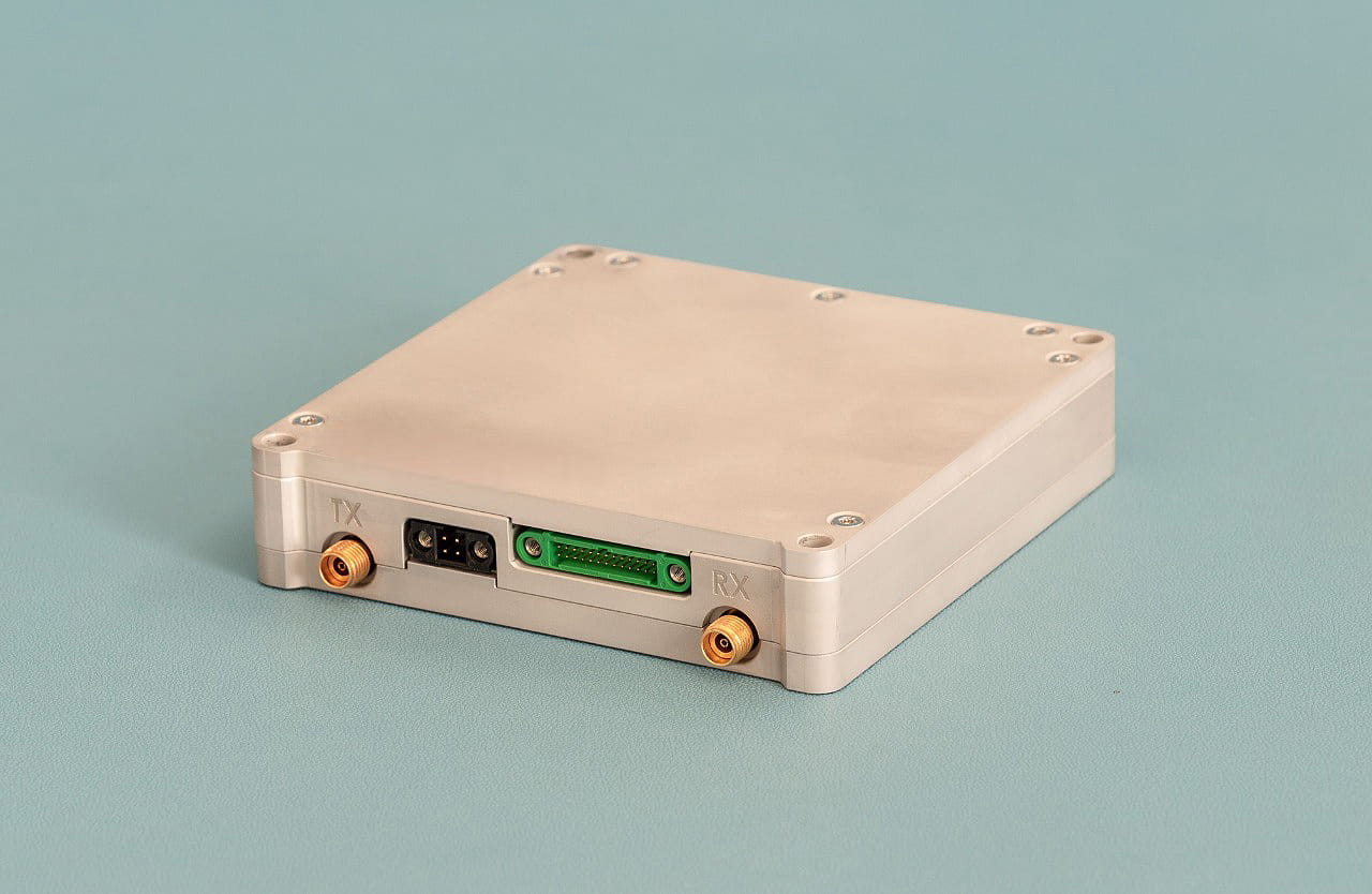

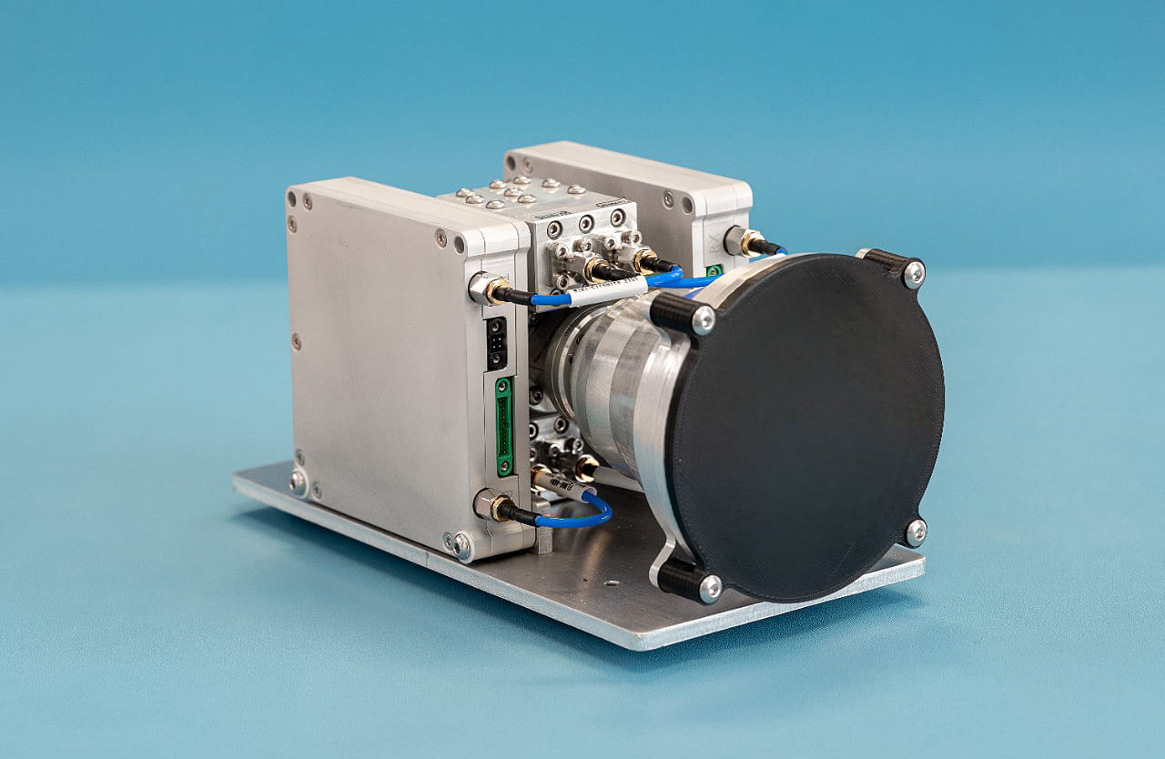

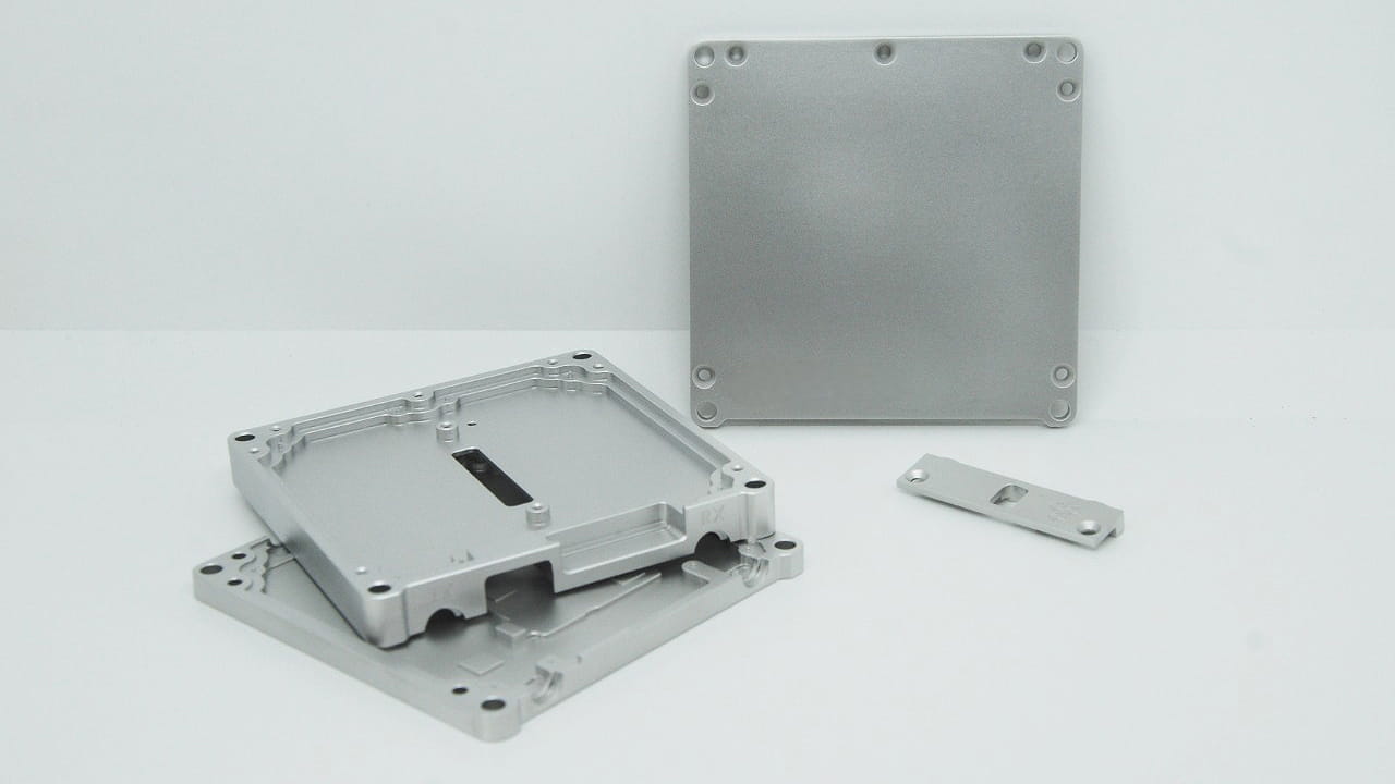

La produzione in Eddi Bressan è fatta di lavorazioni in serie in medi volumi, ma anche di lavorazioni molto complesse in piccoli lotti. È il caso, ad esempio di una cover per un ricetrasmettitore, grosso come una scatoletta, ma con tantissime lavorazioni, destinato ad essere montato su un satellite prossimo al lancio che orbiterà ad oltre 35.000 km dalla Terra, dove non c'è segnale GPS, e l’orientamento si basa su telecamere che inquadrano le stelle, usato per telecomunicazioni di alto livello.
Lavorare su queste commesse, in cui l’alto livello di precisione e di standardizzazione è essenziale, significa non potersi permettere di perdere tempo o di riscontrare errori in fase di lavorazione, ma bisogna verificare il pre-setting degli utensili, verificare collisioni ed eventuali problemi in anticipo.

Ormai l’esperienza in EDDI BRESSAN consente che tra la simulazione e la lavorazione in macchina ci siano scostamenti veramente minimi, stiamo parlando di qualche punto percentuale e questo ha anche un altro vantaggio.
Per ogni nuova commessa, in brevissimo tempo, è possibile elaborare un'offerta precisa, basata su una simulazione realistica delle lavorazioni con l’evidenza di criticità e difficoltà di realizzazione che possano incidere sui tempi e sui costi.
