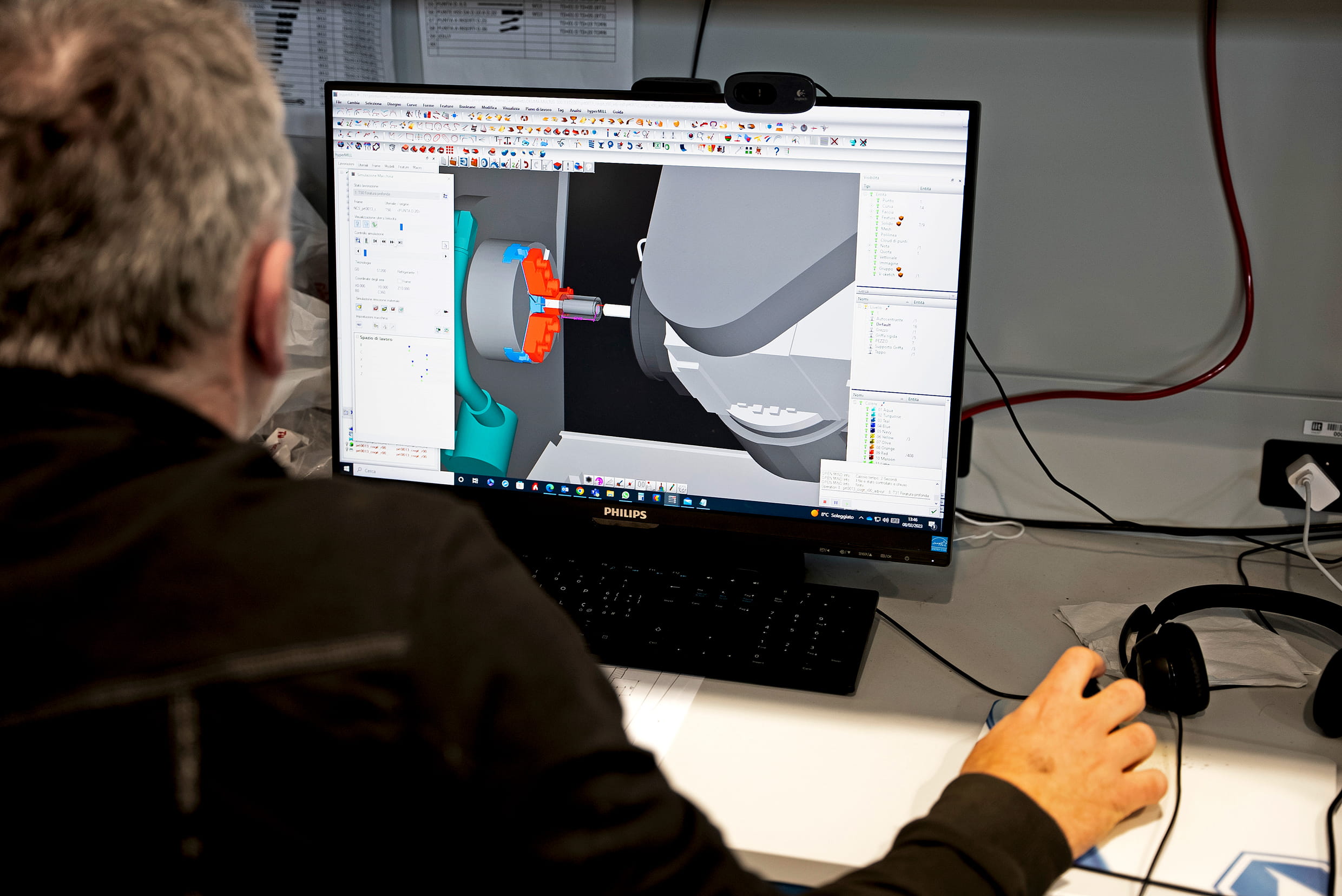

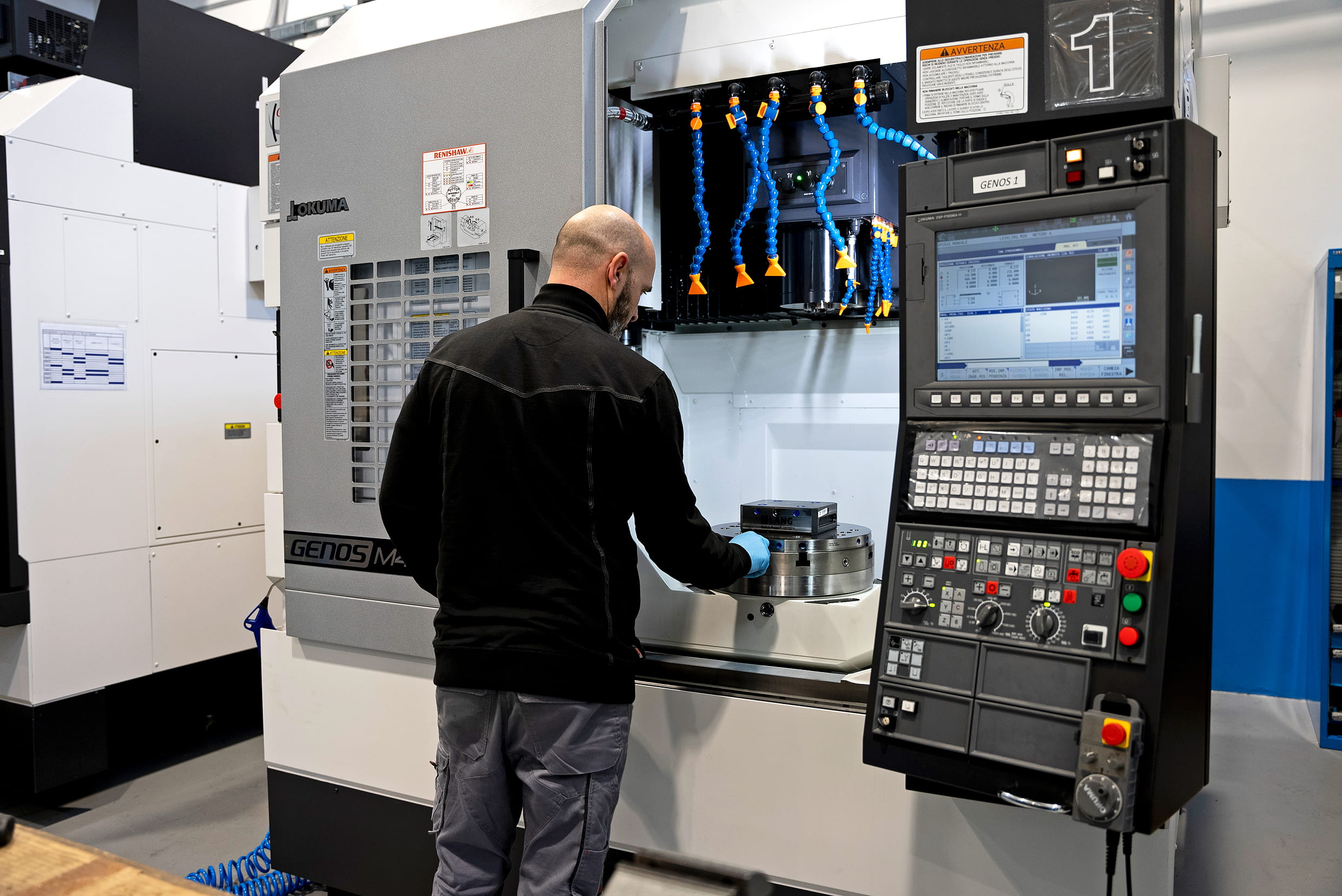

A Marzo 2022 abbiamo introdotto 2 nuove macchine 5 assi Okuma e anche in questo caso abbiamo apprezzato come hyperMILL® con il modulo Machine Tool Model ci consenta di poter rappresentare in anticipo la cinematica della macchina. Quando si lavora con i 5 assi diventa importante, infatti, avere un riscontro visivo di come si comporterà la macchina, come saranno i posizionamenti e poter prevenire collisioni, prima di iniziare effettivamente le lavorazioni.
