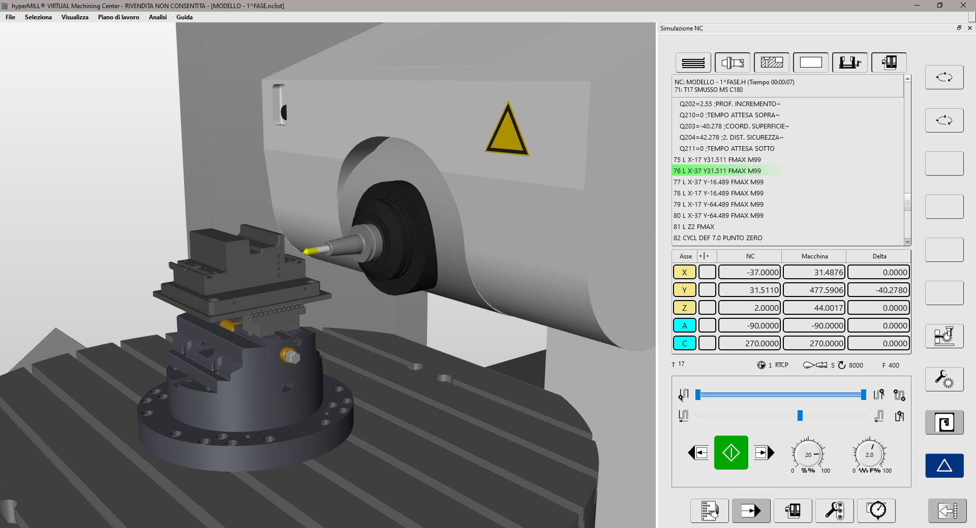

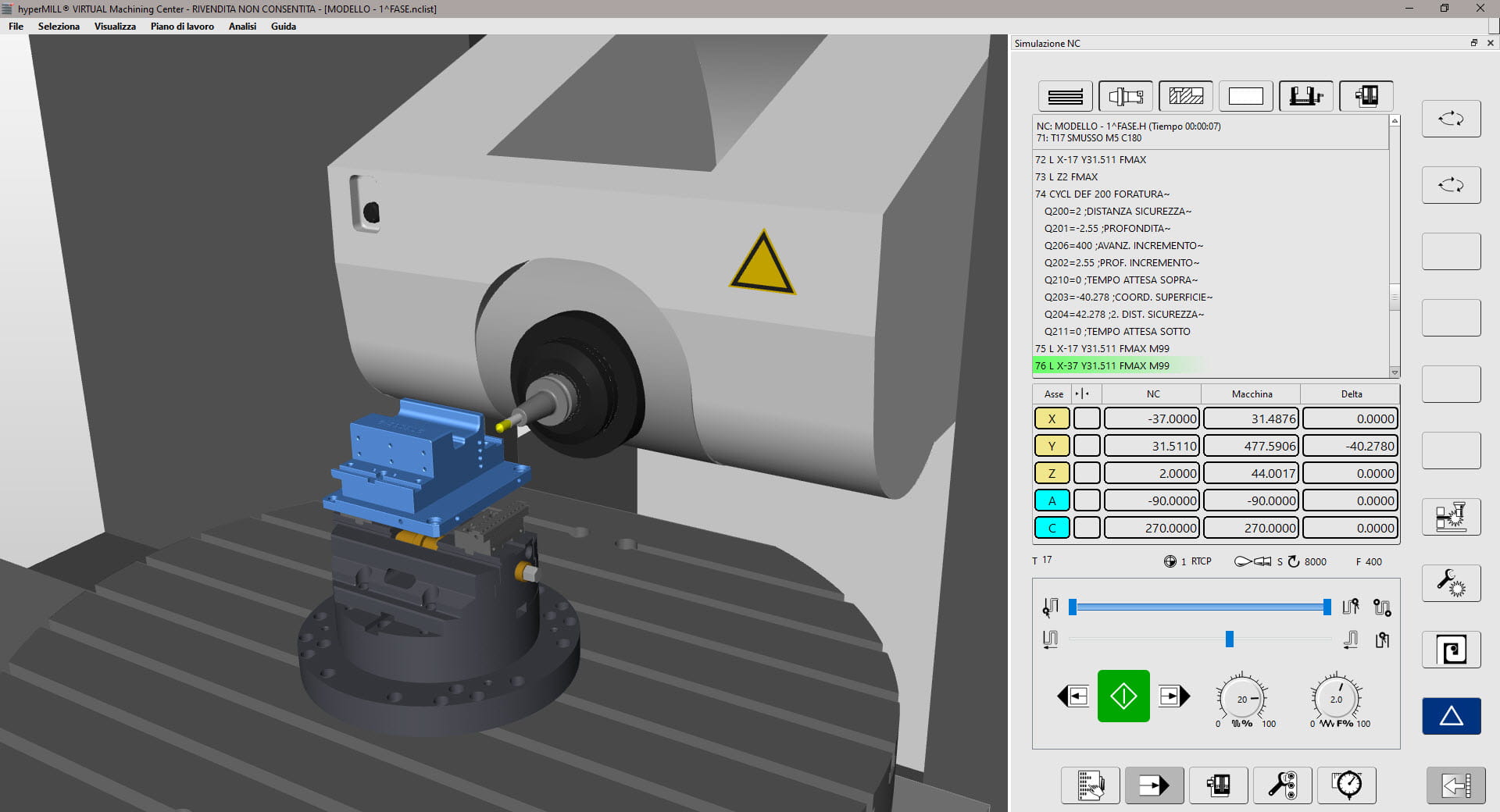

“Pur non avendo ancora completato la fase di formazione del personale di PMP, hyperMILL® VIRTUAL Machining ha già portato significativi miglioramenti nelle attività dell’ufficio tecnico. In sostanza, la possibilità degli operatori di programmare le lavorazioni basandosi sul modello virtuale della macchina su cui verrà eseguita la lavorazione stessa consente di abbattere i tempi di setup della macchina reale e di azzerare gli errori, grazie a percorsi CAM sicuri perché verificati sul gemello virtuale della macchina

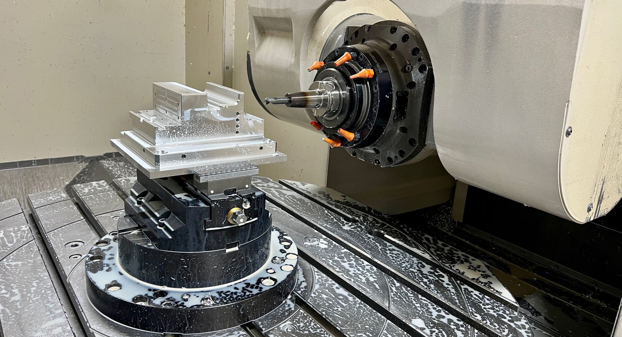

In questi ultimi anni abbiamo investito prima di tutto in nuove macchine e strumenti: sono arrivate una macchina di misura Zeiss O-Inspect a scansione ottica che si aggiunge alle tre già presenti, un tornio fresa Okuma Multus, un tornio Biglia B1200 ed un centro di fresatura DMG MORI DMC 75 a tre pallet.

Questo sistema aiuta davvero molto gli addetti CAM in fase di programmazione perché vanno a definire tutto quello che deve essere montato sulla macchina compresi gli utensili, i mandrini e quella che è l'attrezzatura; quando si va in macchina avendo la tool room completa in hyperMILL®, definita grazie al VIRTUAL Machining, verifichiamo che sia sempre tutto fedele e affidabile.
Questo ci consente oggi di abbattere i tempi di setup sicuramente di oltre il 50%.
