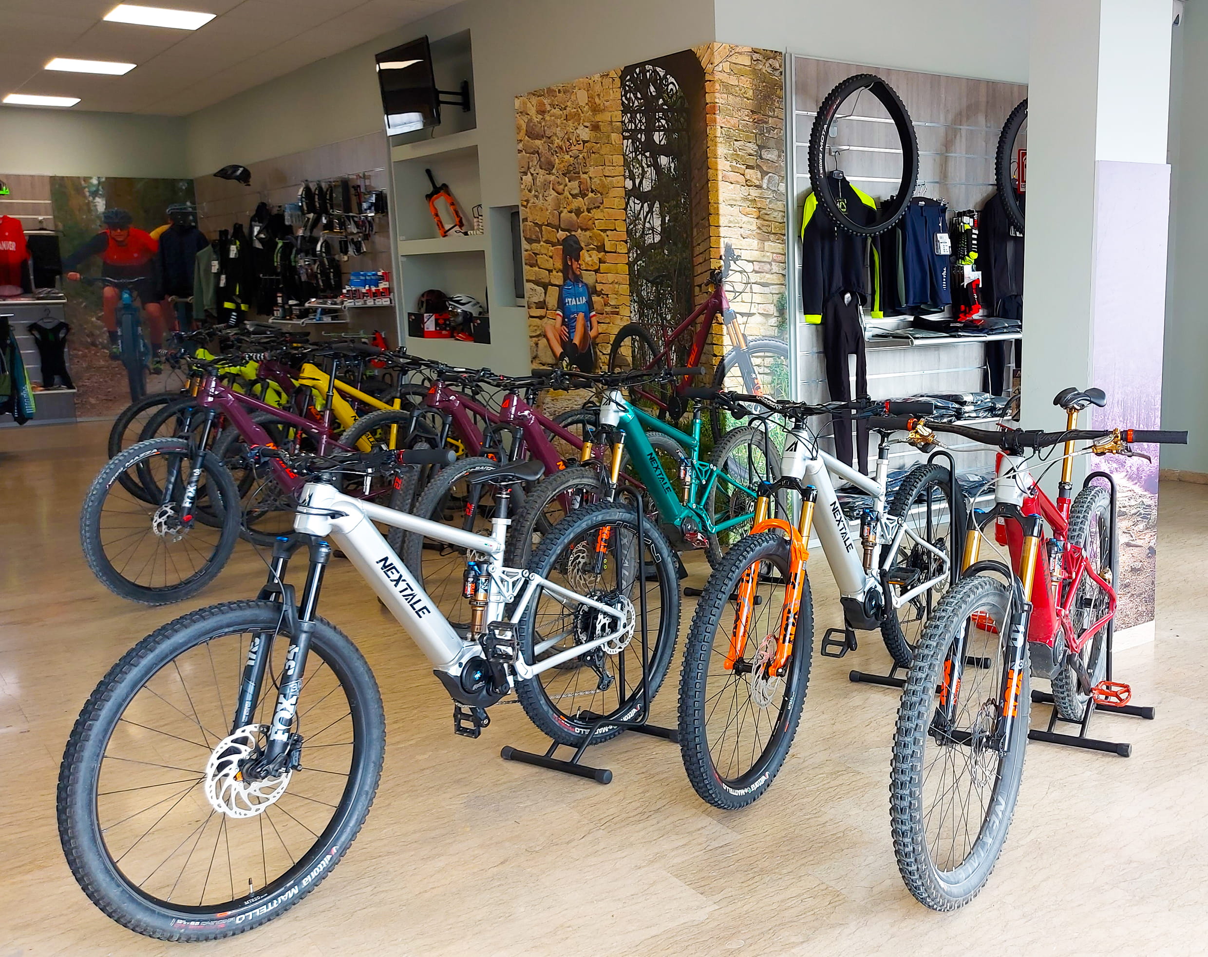

Incontriamo Antonio Verri socio paritetico e direttore generale di VIERREVI srl in uno scenario del tutto inaspettato, ma affascinante, lo store monomarca X-Factory Nextale di Maranello in cui vengono presentate le e-bike SPIRIT e SPECTRUM, mountain bike a pedalata assistita interamente prodotte da VIERREVI grazie all’impiego di hyperMILL®.

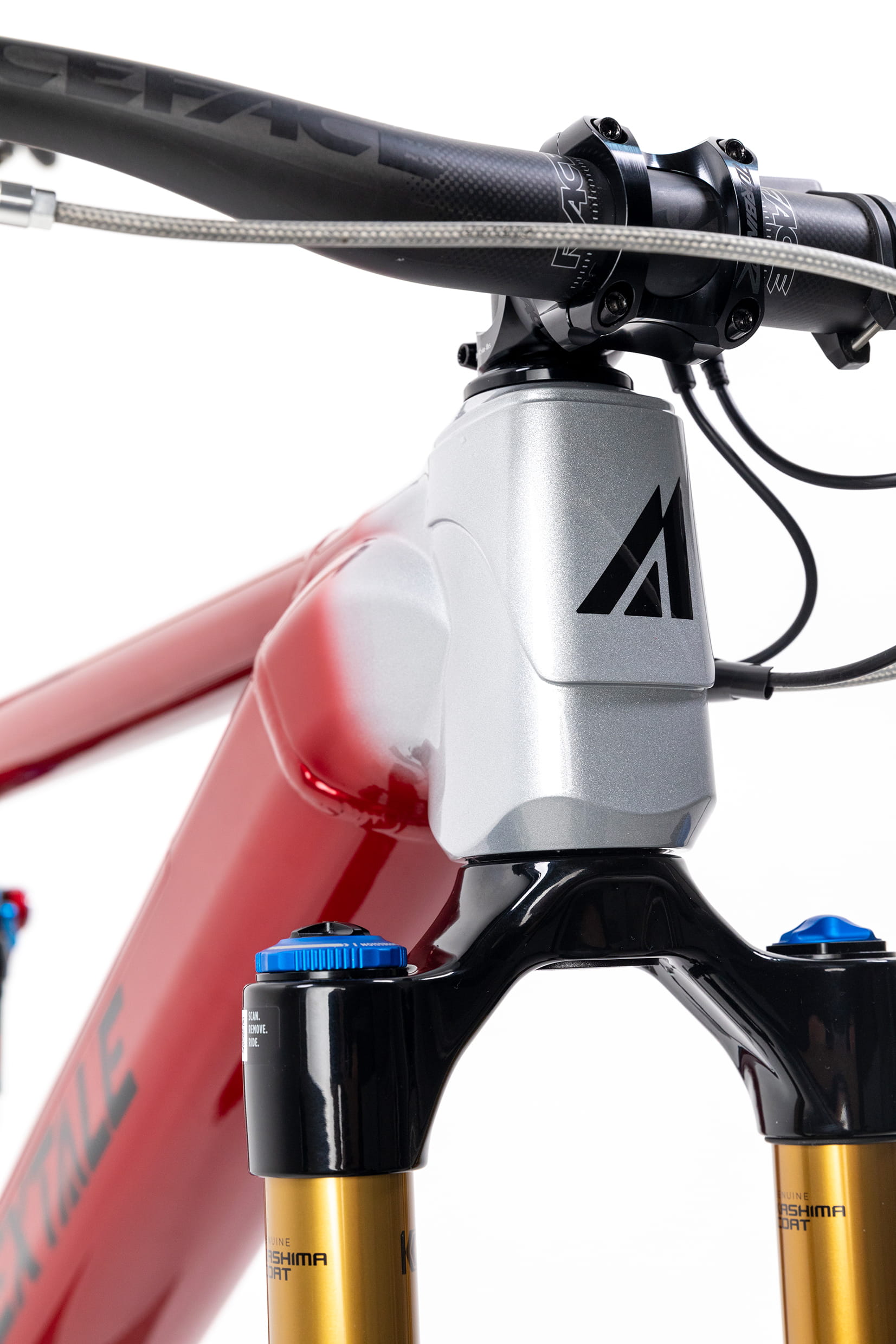

Il medesimo approccio è stato adottato anche in NEXTALE per il progetto delle nostre e-bike: dalla scelta del materiale, l’alluminio, alla forma di ogni singolo componente studiato e progettato anche prendendo spunto dalle forme anatomiche umane e da apparecchi e protezioni utilizzate nel mondo dello sport.
L’alluminio offre maggiori possibilità di essere lavorato nelle forme desiderate partendo dal pieno come è caratteristico, unico e iconico per un prodotto esclusivo. Così, dalla fase di progettazione, tutta svolta internamente, a quella di verifica dei prototipi fino alla produzione è, oggi e per il futuro, un valido alleato e un compagno fedele e sincero.

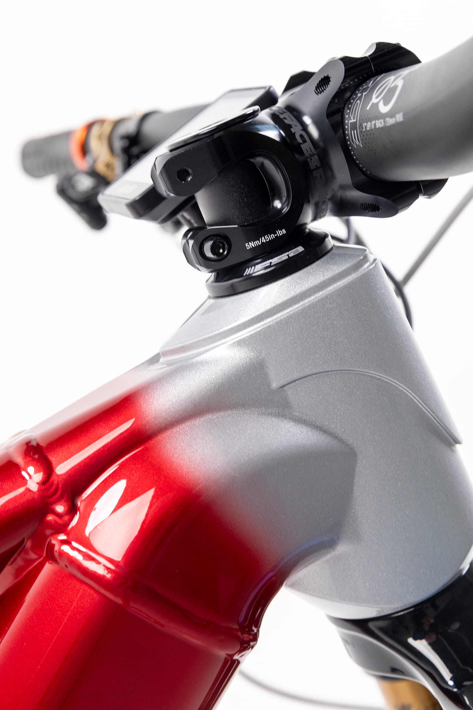

L'evoluzione che ha avuto il prodotto è stata importante. Dai primi esemplari ad oggi, i componenti sono stati migliorati, e in particolare la parte principale della nostra e-bike, il cannotto di sterzo, è stato oggetto di attenti studi dedicati a stile e performance.

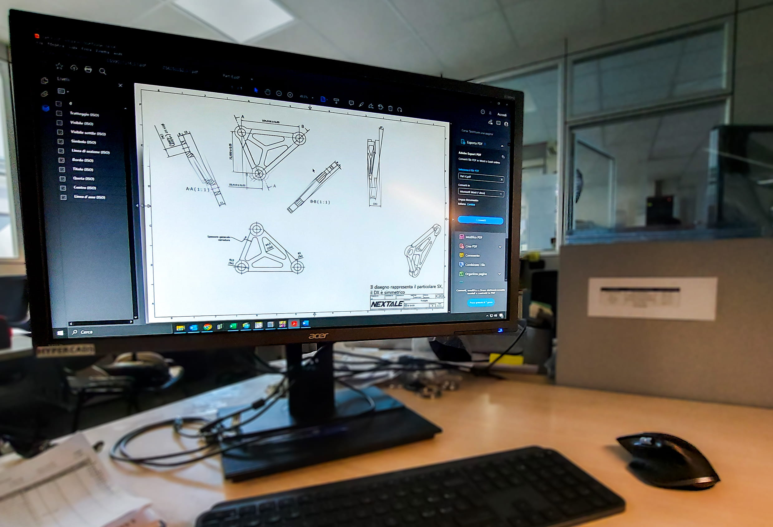

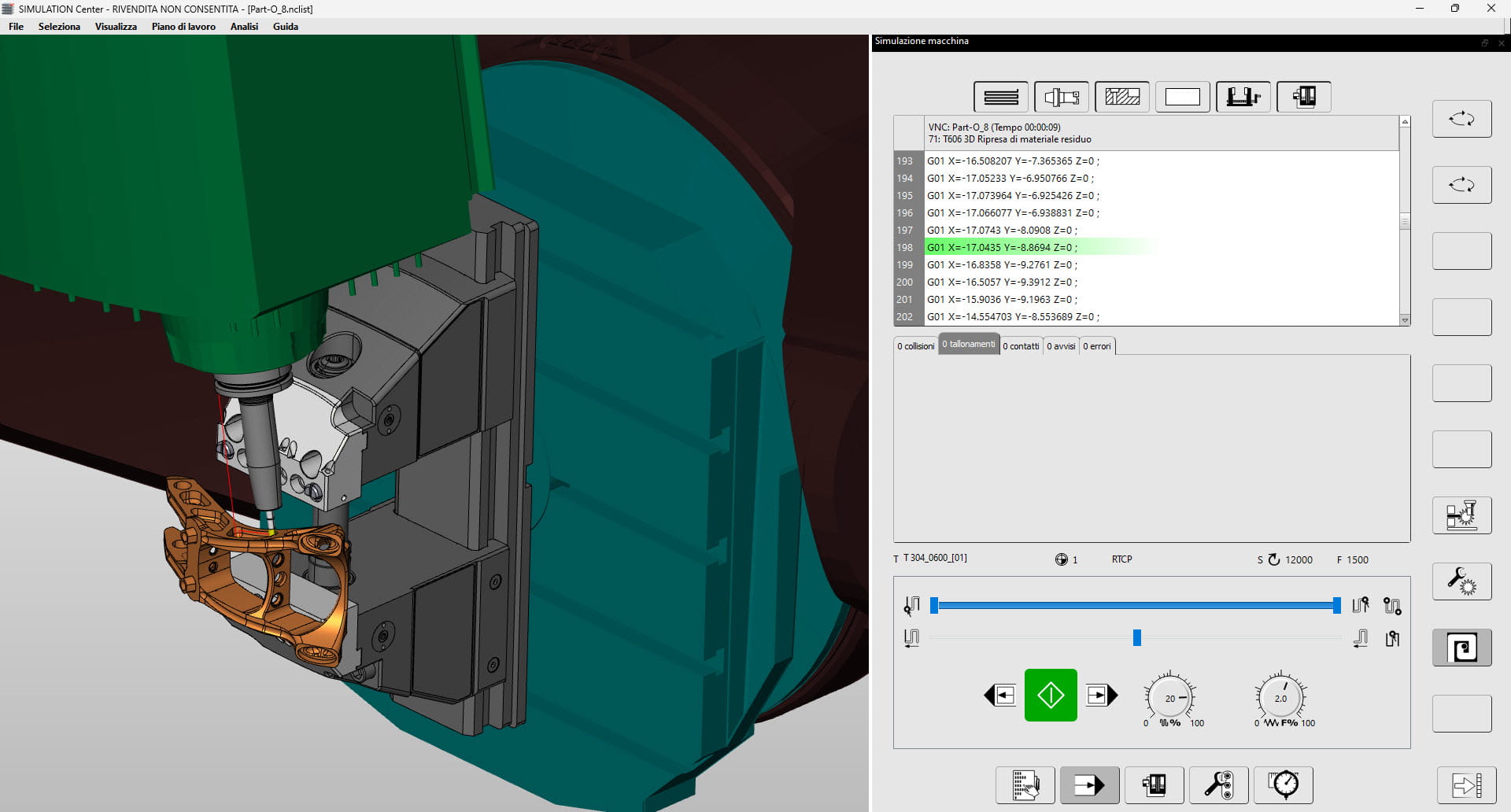

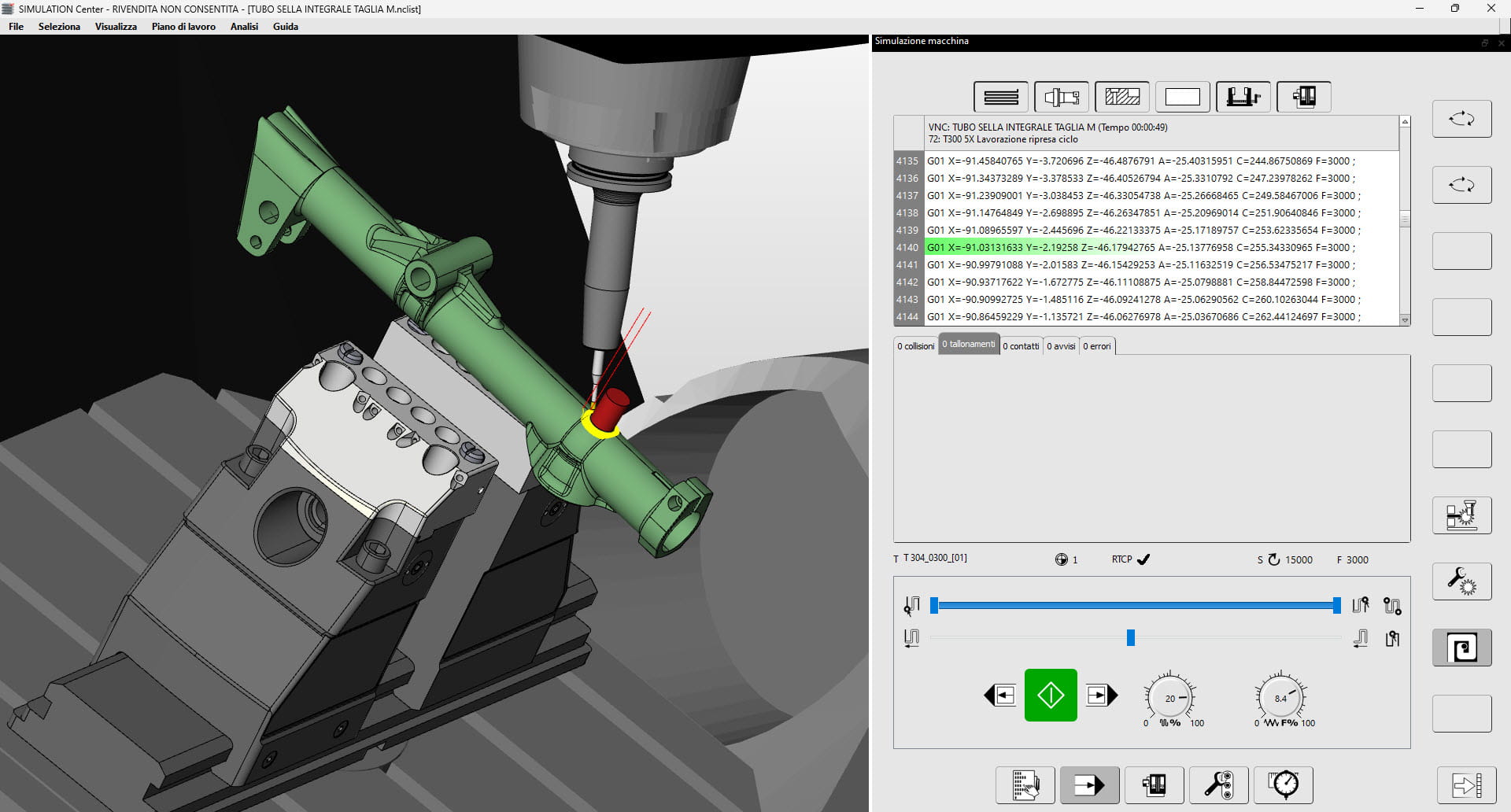

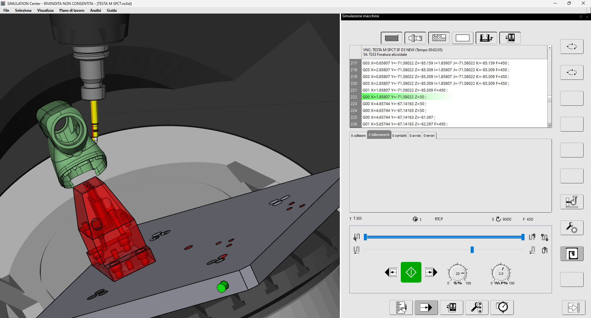

Antonio Verri, tornando sugli aspetti più tecnici, sottolinea che <<I modelli delle nostre e-bike sono nati interamente grazie all’uso di hyperCAD®-S e di hyperMILL®. Abbiamo disegnato le biciclette partendo dal CAD e poi realizzato verifiche delle parti creando prototipi dai modelli matematici lavorati a 5 assi grazie ai programmi CN di hyperMILL®>>.

In VIERREVI, infatti, l’uso dei sistemi 5 assi risale a molto tempo fa, la prima è stata acquistata nel 2003 quando erano ancora una piccola realtà con 5 addetti, di cui 3 soci, in poco meno di 500 mq senza la necessità di eseguire lavorazioni specifiche, ma con la certezza e la lungimiranza che con i 5 assi avrebbero potuto affrontare lavorazioni e gestire tempi macchina per essere competitivi rispetto al mercato.
Al tempo il 5 assi era usato quasi unicamente dalle aziende fornitori o subfornitori del motorsport e della formula 1, nel tempo si è poi allargato a diversi ambiti, anche grazie all’uso di sistemi CAD CAM efficienti come hyperMILL® di OPEN MIND. Sistema software indispensabile quando si lavorano i pezzi in uno spazio tridimensionale, per cui non è più possibile programmare bordo macchina, o dove ci sono del morphing e delle superfici complesse da gestire.
In VIERREVI la precisione di hyperMILL®, la sua semplicità d’uso e l’affidabilità tra quanto viene programmato e ciò che succede in macchina è fondamentale. Lavorando molto spesso pezzi unici e quindi senza potersi permettere una programmazione con tempi maggiori, che si ammortizza invece nel caso delle produzioni in serie.

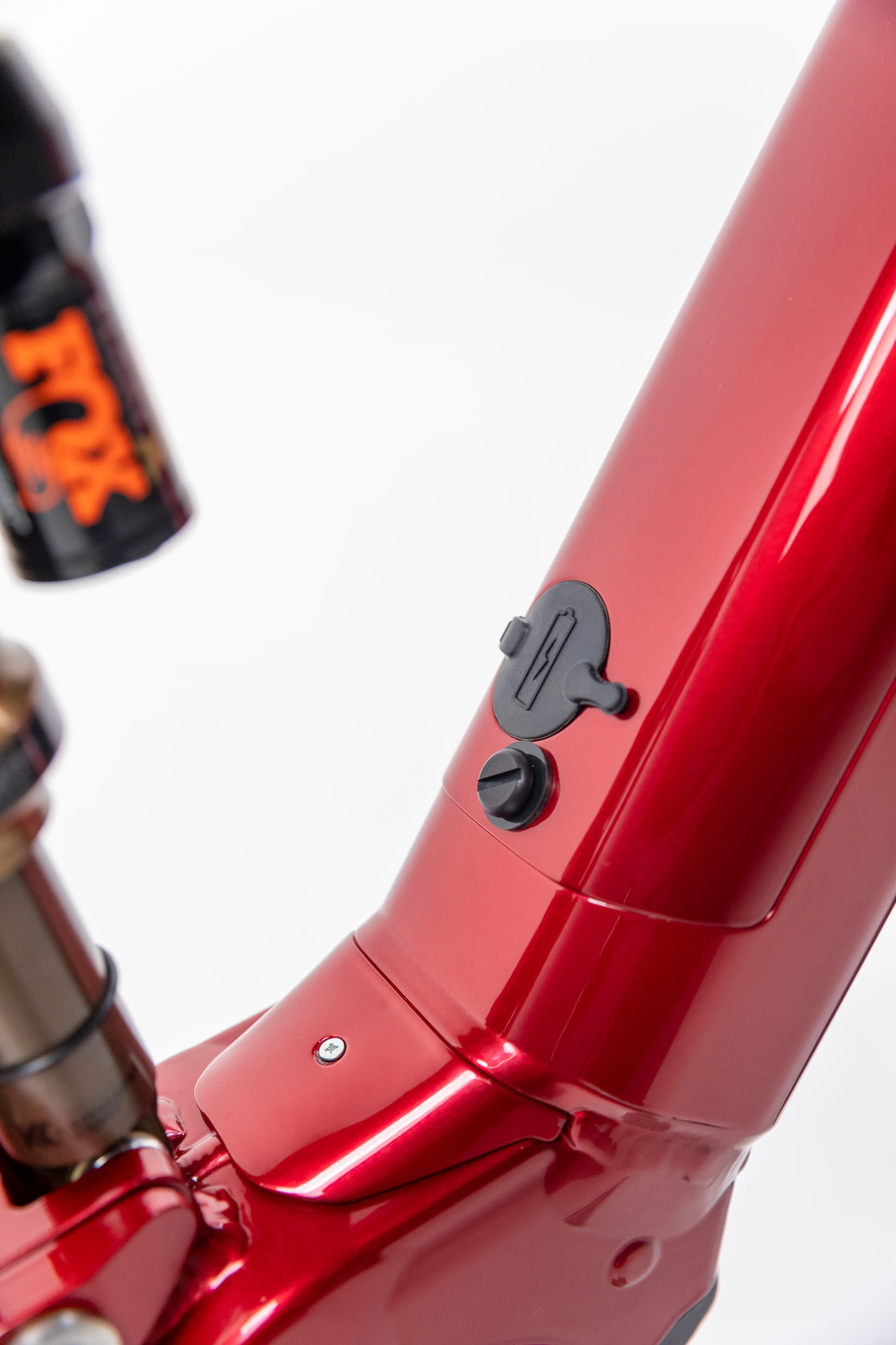

Le parti commerciali di telaio e motore obbligherebbero a linee predefinite: in Nextale abbiamo progettato e realizzato un componente che interposto fra supporto motore e tubo batteria, che viene poi lavorato internamente per una tenuta affidabile, permette al telaio di Spectrum di avere una sua linea unica ed esclusiva, funzionale ed esteticamente apprezzata dai clienti.
