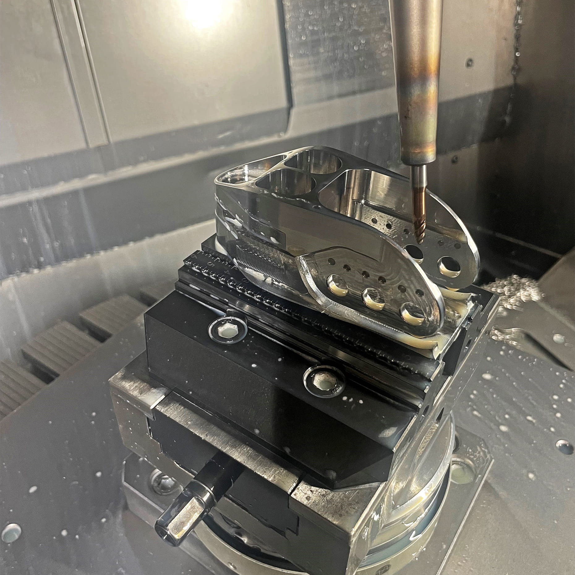

In Meccanica Mayer utilizziamo 2 macchine 5 assi una Makino e una HERMLE, con tecnologie diverse, collegate dalla stessa automazione all’interno della quale ci sono 52 pallet più o meno grandi, che possono ospitare pezzi tutti diversi tra loro anche nelle dimensioni. Un’ organizzazione complessa per una realtà produttiva piccola, ma che rappresenta la nostra differenza dai concorrenti e mette in luce la competenza e capacità di essere sempre pronti per risolvere le esigenze dei clienti. I vantaggi sono stati sia l’ottimizzazione dei tempi macchina, sia la sicurezza di andare in macchina con programmi simulati e verificati virtualmente con la massima precisione per ovviare eventuali errori o per settare al meglio la macchina stessa. Con la macchina HERMLE siamo passata dalla tecnologia tradizionale al hyperMILL VIRTUAL Machining, mentre per la seconda macchina – una Makino sempre 5 assi – siamo partiti subito con il hyperMILL VIRTUAL Machining.

Abbiamo scelto questa soluzione nel 2018 e la utilizziamo per la finitura di superfici che prima richiedevano lavorazioni in cicli molto lunghi. Con l’uso di hyperMILL MAXX Machining Finishing ovviamente sfruttiamo i 5 assi in continuo delle nostre macchine e possiamo lavorare con un utensili più corti e quindi più robusti (con minore tendenza alle vibrazioni), abbiamo ridotto i tempi di finitura anche del 50% e al tempo stesso otteniamo una qualità superficiale migliore. Inoltre, un altro importante beneficio lo abbiamo vissuto recentemente per la lavorazione in cui era richiesta una tolleranza per un pezzo con alette molto sottili. Grazie alle strategie di questo pacchetto e con l’affiancamento dell’ utensiliere siamo riusciti ad abbattere i tempi di produzione e soprattutto a rispettare le tolleranze richieste che con una lavorazione tradizionale non avremmo potuto garantire.
