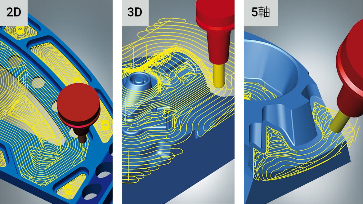

このパッケージは、スパイラル状やトロコイド状の加工動作に対応したHPC(ハイパフォーマンス加工)向けの優れたソリューションを提供します。加工パスの最適化、最大限の素材除去、最短時間での加工などさまざまな効果を発揮します。
荒加工モジュールは、スパイラル状およびトロコイド状のツールパスを生成するための強力なパッケージです。素材切削率を大幅に高め、極めて高速な加工を可能にします。同時に、工具や工作機械への負荷も軽減します。さらに、2.5D、3D、5 軸加工のプログラミングにおいて、最大限の自由度が与えられます。包括的な5軸HPCパッケージにより、スパイラル状やトロコイド状のツールパスを曲面上にも作成できます。

  • 2.5D、3D、および同時5軸加工の各手法で使用可能なスパイラル状およびトロコイド状のツールパス
  • 切削状況に応じて自動で適宜調整される送り速度
  • 高速モードでのスピーディーな再位置決め動作
  • フルカットや工具進行方向の急激な変化を回避
  • 3D加工時における適切なツールパス種別の切り分け
  • 高硬度材を対象とした効率の良い切削
  • 加工パラメータの適切なコントロール
  • 確かな実績を誇るCeleritive®社のHPCテクノロジーを採用
