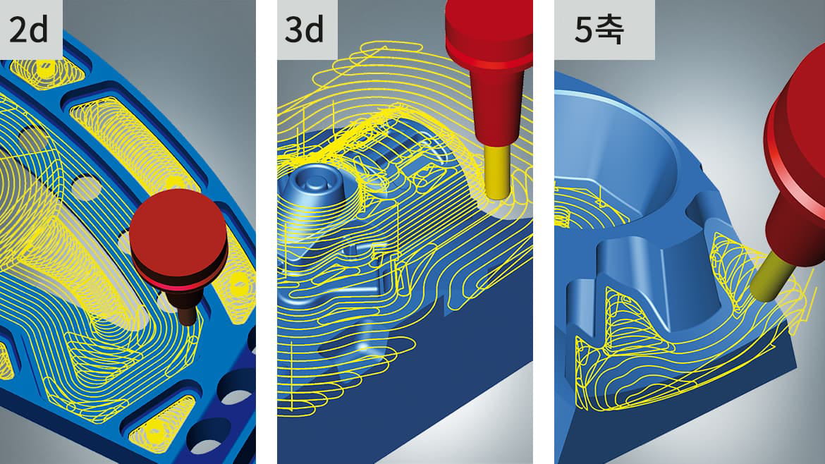

이 패키지는 나선형 및 트로코이드 공구 이동이 포함된 고속 커팅(HPC)용 고급 솔루션을 제공합니다. 이 패키지는 최적의 가공 경로, 최대 소재 제거, 최단 생산 시간 등의 여러 가지 장점을 결합한 것입니다.
황삭 모듈은 나선형 및 트로코이드 공구경로를 생성하기 위한 강력한 패키지입니다. 놀라운 소재 제거 속도가 극도로 빠른 가공을 가능하게 합니다. 동시에 공구와 기계에 가해지는 스트레스도 감소합니다. 또 다른 장점으로, 사용자는 2.5D, 3D 또는 5축 가공 공정을 위한 프로그래밍의 여지를 최대로 갖고 있습니다. 포괄적인 5축 HPC 패키지를 이용하여 나선형 및 트로코이드형 경로를 곡선 모양의 구성 요소 서피스에 매핑할 수 있습니다.

  • 2.5D, 3D 및 5축 동시 가공을 위한 나선형 및 트로코이드 공구경로
