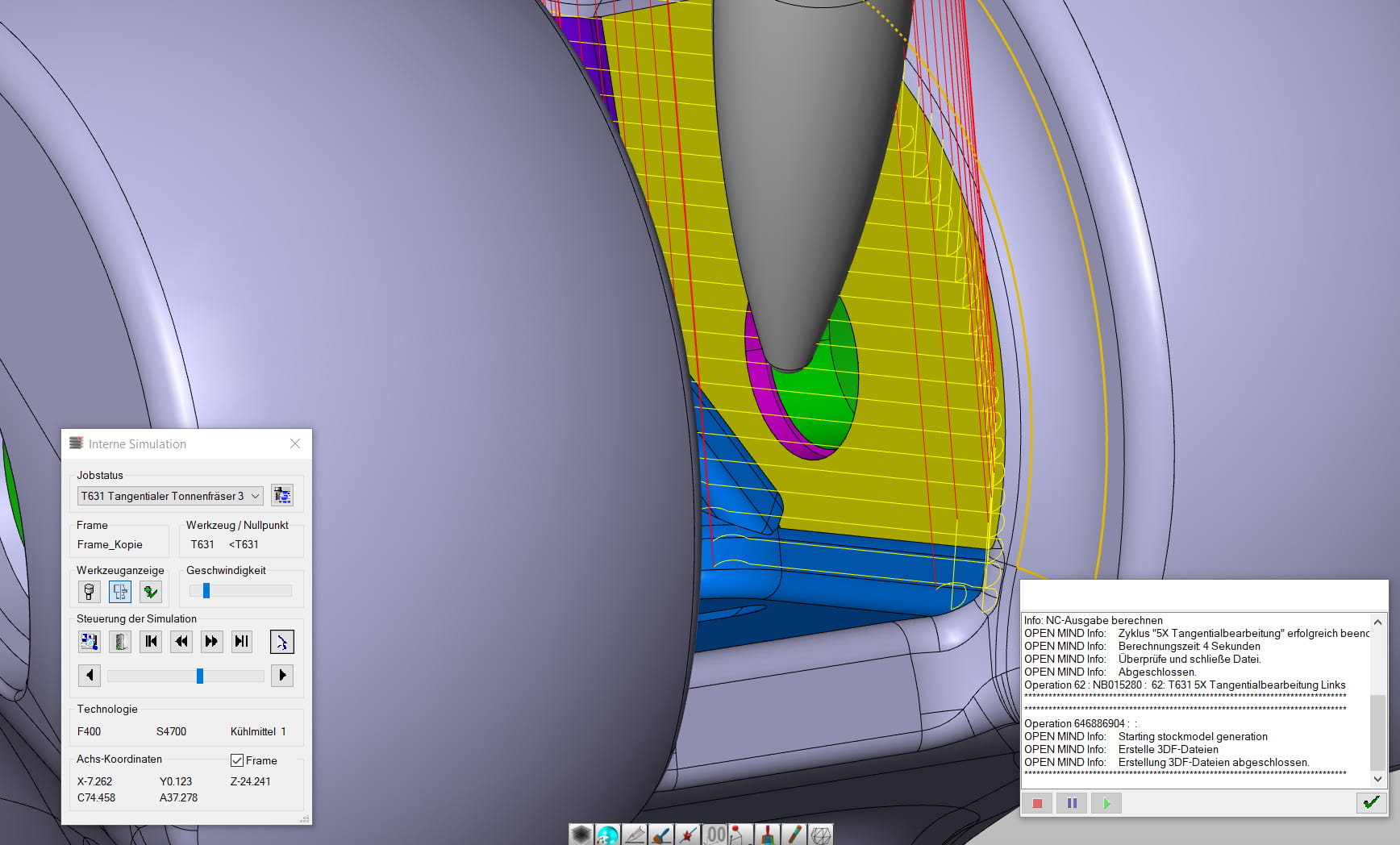

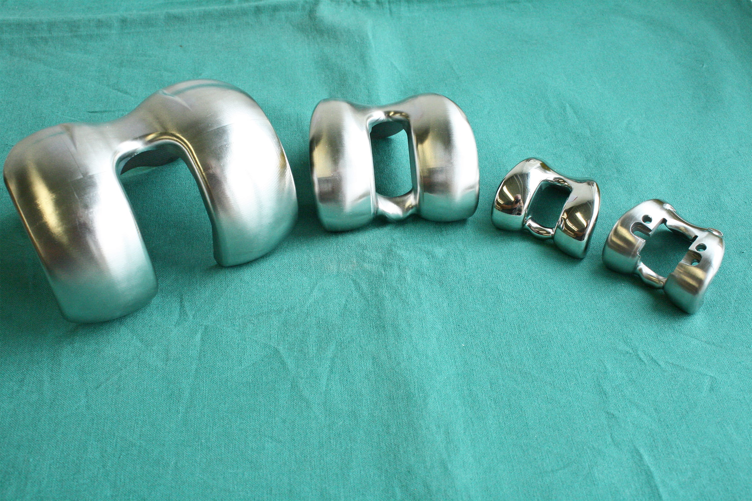

 – Voor de afwerking van een speciaal 3D-geprint knie-implantaat van kobaltchroom-implantaat of titanium gebruikt Aesculap prototypebouw onder andere „tangentiale nabewerking" van het <em>hyper</em>MILL<sup>®</sup> MAXX&nbsp;bewerkingspakket met een conische tonfrees.
Voor de afwerking van een speciaal 3D-geprint knie-implantaat van kobaltchroom-implantaat of titanium gebruikt Aesculap prototypebouw onder andere „tangentiale nabewerking" van het hyperMILL® MAXX bewerkingspakket met een conische tonfrees.
Voor de bewerking van een speciaal knie-implantaat gebruiken de prototypebouwers van Aesculap ook graag de "tangentiële nawerk cyclus" van het hyperMILL® MAXX bewerkingspakket. "Door een conische frees te gebruiken, winnen we tijd en bereiken we ook veel gemakkelijker het vereiste vlakheid van de binnenoppervlakken van de dijbeencomponent", legt Fedtke uit.

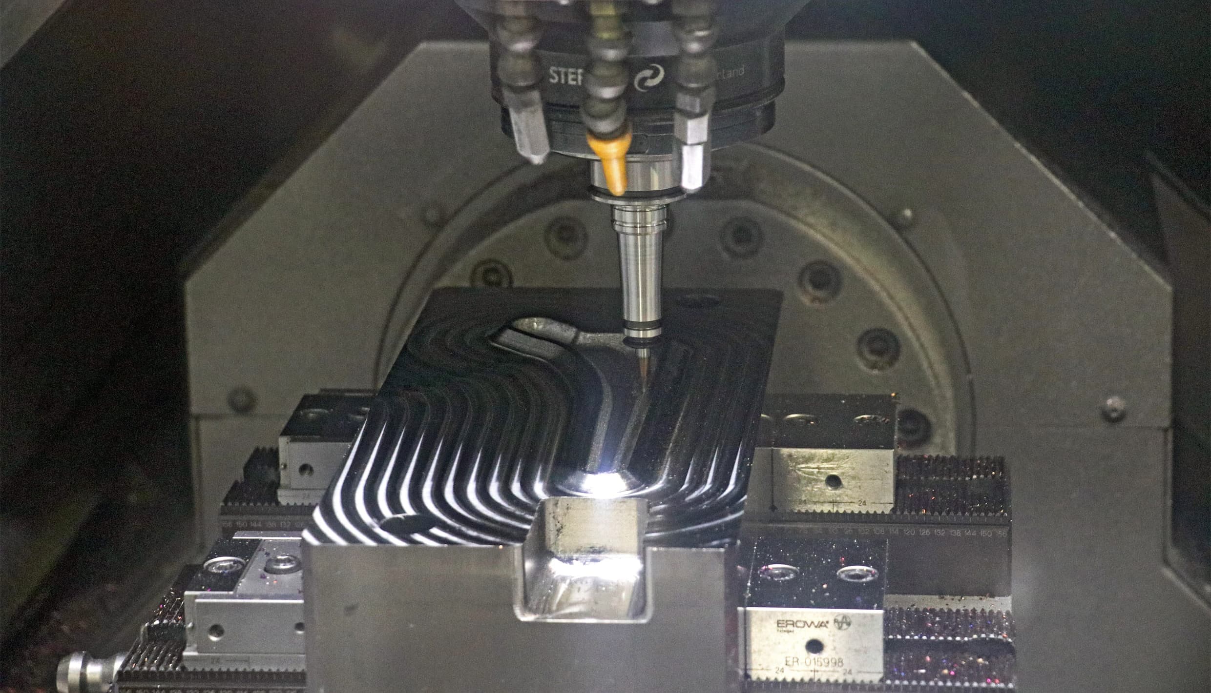

Een voorbeeld hiervan zijn de thermovorm matrijzen voor zogenaamde steriele containers. Dit zijn dozen waarin zowel het implantaat als alle voor de operatie benodigde instrumenten in steriele toestand worden afgeleverd. Manager matrijzen bouw Hans Keller legt uit: "Deze dozen zijn erg in trek. Voor de thermovorm matrijzen hebben we ongeveer 37 ton materiaal verwerkt in 1,5 jaar." CAM-specialist Fedtke voegt daaraan toe: "Voorheen leverde het programmeren van de vijfassige simultane freesbanen in de diepe holtes ons aanzienlijke problemen op, vooral omdat een hoge oppervlaktekwaliteit vereist is. De rekentijden bedroegen meer dan twaalf uur en we moesten er zeker van zijn dat de berekening zouden worden uitgevoerd zonder afgebroken te worden. Dankzij hyperMILL® hebben we nu nog maar 8,5 uren nodig om uit te komen op een procesveilig NC-programma."
Ook de bewerking van de smeedmatrijzen is in hoge mate geautomatiseerd. De procesveilige NC-programma's voor hardfrezen worden gemaakt met behulp van het hyperMILL® AUTOMATION Center van OPEN MIND.

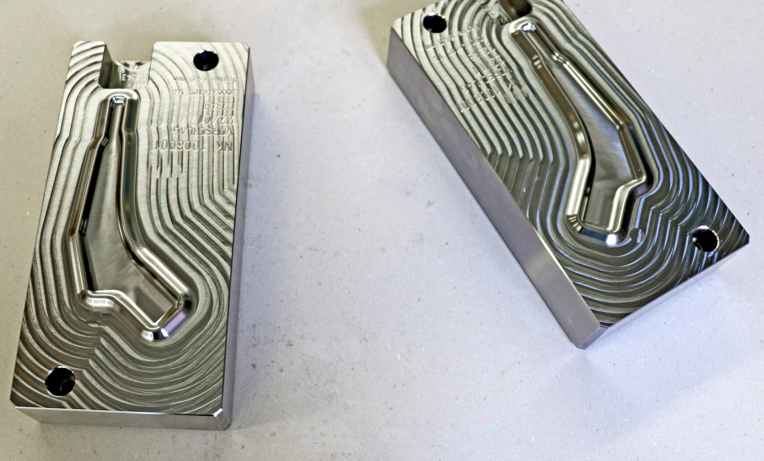

Maar eerst, de reden voor de geautomatiseerde programmering. Er zijn ongeveer 200 verschillende standaard heupprotheses van Aesculap, die vooral verschillen in grootte en geometrische details. Aesculap heeft een groot aantal smeedmatrijzen nodig voor de productie ervan: voor de rechter- en de linkerheup elk een bovenmatrijs en een ondermatrijs (als voor- en nabewerkingsmatrijs, alsmede voor het latere persen).
Tot voor kort produceerden de gereedschapsmakers deze op een 5-assig bewerkingscentrum met een twee-assige pendeltafel. Om te kunnen profiteren van de nacht- en weekenddiensten met weinig personeel, hebben ze een automatisch laad- en lossysteem voor zes pallets aan de machine toegevoegd. Ze selecteerden ook nieuwe gereedschappen voor een nog efficiëntere bewerking. Het gevolg: in totaal moesten 1800 freesprogramma's worden herschreven. Met de hand zou dit ongeveer twee uur per programma hebben gekost, hetgeen neerkomt op een totale programmeringsinspanning van 3600 uur.

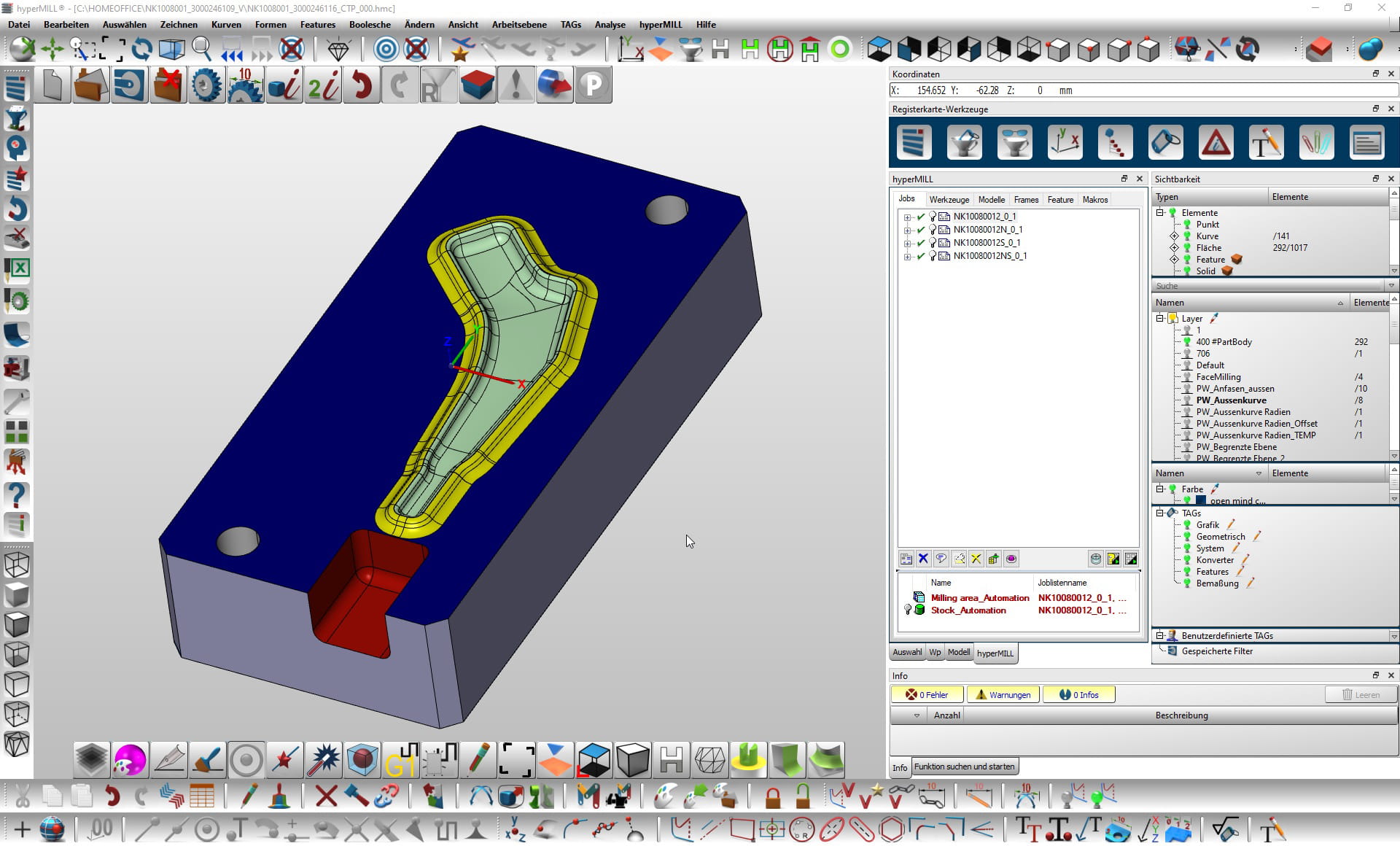

 – Geautomatiseerde programmering: Aesculap gebruikt het <em>hyper</em>MILL<sup>®</sup> AUTOMATION&nbsp;Center. Het eerste project betrof gesmede gewrichten voor heupgewrichten.
Geautomatiseerde programmering: Aesculap gebruikt het hyperMILL® AUTOMATION Center. Het eerste project betrof gesmede gewrichten voor heupgewrichten.
Zijn aanbeveling: "Het automatiseren van het programmeerproces is altijd de moeite waard wanneer families van onderdelen moeten worden bewerkt. In principe moet het mogelijk zijn verschillende gelijksoortige onderdelen te programmeren die verschillen in grootte, maar ook in het aantal en de vorm van de te bewerken vlakken, gaten, schroefdraad, enz.". In het number and shape of the surfaces, holes, threads, and so on, to be machined.” In the hyperMILL® AUTOMATION Center Advanced kan de gebruiker specificeren welke bewerking moet worden gebruikt voor een bepaalde geometrie - bijvoorbeeld equidistante afwerking of een andere strategie; hij kan zelfs specificeren hoe het onbewerkte materiaal wordt gepositioneerd en opgespannen. Michael Greisinger vat samen: "Onze automatiseringsomgeving kan alle number and shape of the surfaces, holes, threads, and so on, to be machined.” In the hyperCAD®-S-commando's en number and shape of the surfaces, holes, threads, and so on, to be machined.” In the hyperMILL®-commando's benaderen en aanpassen. In principe kun je er alles mee automatiseren waar op geklikt kan worden."
