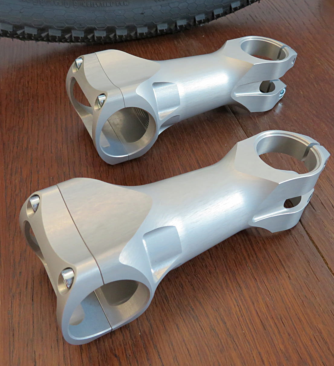

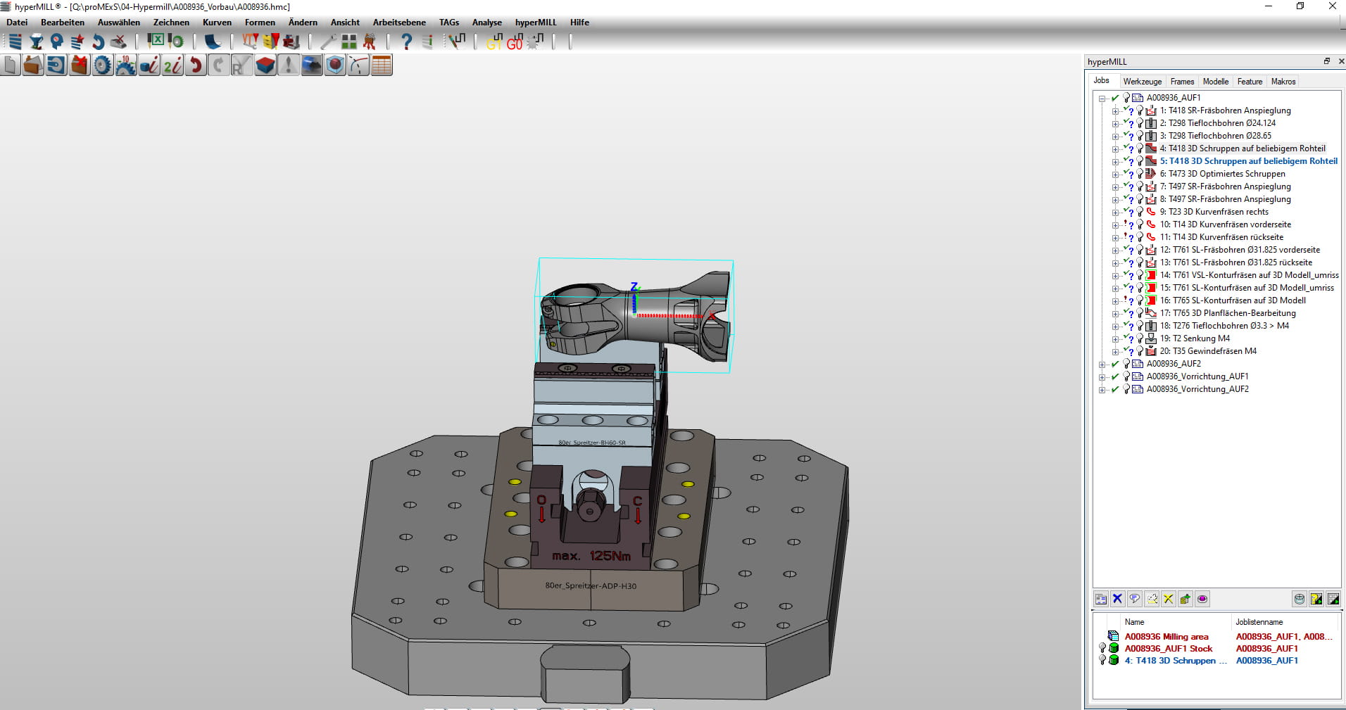

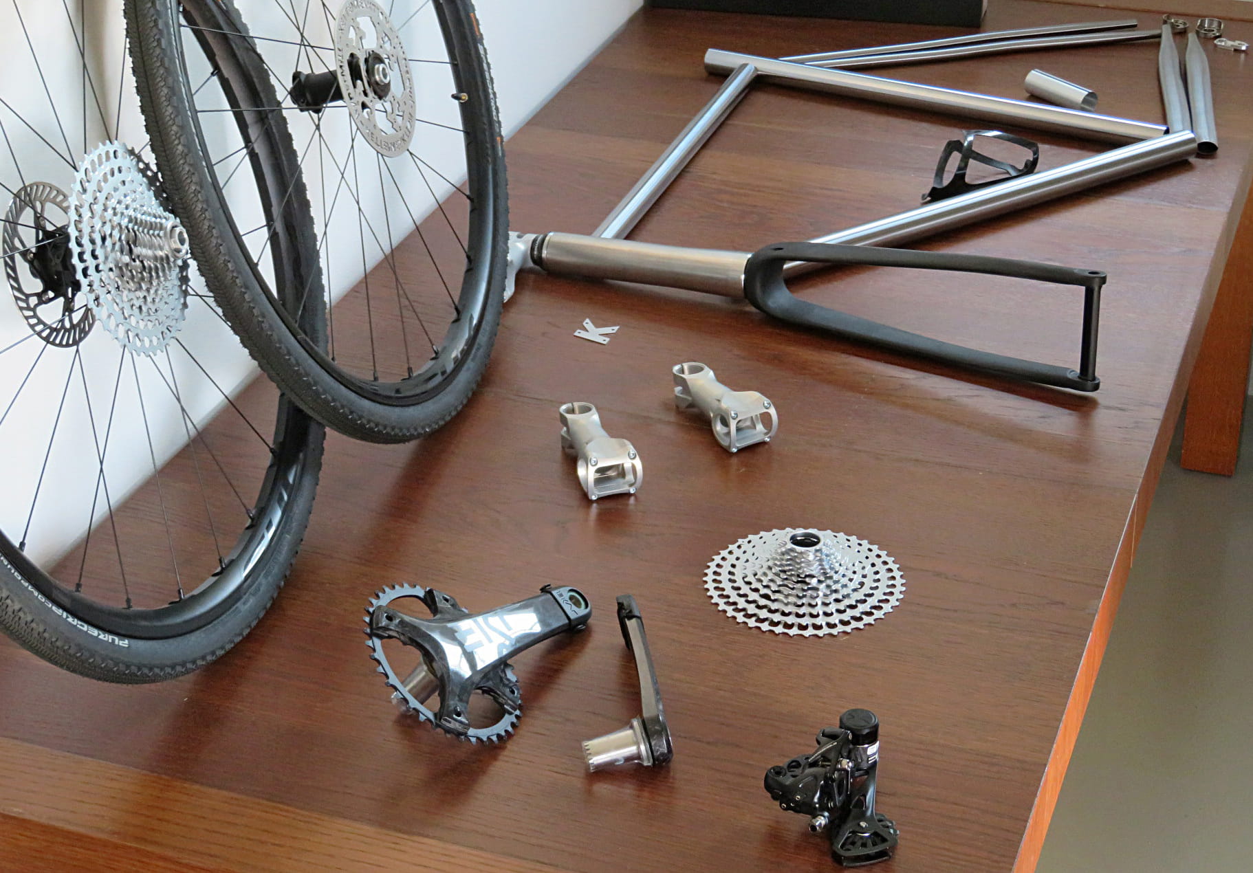

De stuurpen is gefreesd uit aluminium - het geoptimaliseerde NC-programma is gemaakt door de programmeurs van Precimo / Kettenreaktion Bikes met behulp van het CAM-systeem hyperMILL van OPEN MIND.
CAD/CAM-systeem hyperMILL en 5-assige freescentra
Precimo is een klein, succesvol bedrijf. Schneider en zijn drie gekwalificeerde medewerkers kunnen terugvallen op moderne apparatuur, zoals een drie-assig en twee vijf-assig freescentra en meerdere erodeermachines, moderne CAD-software en het CAM-systeem hyperMILL van OPEN MIND. "Naar mijn mening is dit de beste softwareoplossing voor 5-assig frezen", zegt Marc Schneider. “We hadden al een hyperMILL-licentie in huis toen we Pferdt GmbH overnamen. Intussen hebben we geïnvesteerd in een tweede werkstation, extra 5-assige modules en hyperMILL MAXX Machining. Hierdoor hebben we de voorbewerking enorm kunnen versnellen.” Met de voorbewerkingsstrategieën van het Performance-pakket hyperMILL MAXX Machining creëren de twee programmeurs die bij Precimo werken, trochoïdale gereedschapspaden die het metaalverwijderingspercentage maximaliseren en de volledige snijkantlengte van het gereedschap benutten.
Schneider en zijn collega's beschouwen de functionele en macrotechnologie van hyperMILL als bijzonder nuttig voor het versnellen van de programmering: “Zo kunnen we bestaande geometrie- en kleurinformatie in CAD - bijvoorbeeld over boringen en oppervlakken - gebruiken voor geautomatiseerde CAM-programmering en typische, terugkerende geometrieën definiëren als macro's. hyperMILL berekent vervolgens het juiste NC-programma.”

De roestvaststalen buizen worden machinaal op lengte gesneden en met de buisdiameter meegebogen voor (handmatig) solderen. “Het is een relatief eenvoudig proces,” zegt Marc Schneider. “Bevestigingsonderdelen zoals de stuurpen zijn veel moeilijker te produceren. We hebben dit onderdeel ontwikkeld en ontworpen als een aluminium gefreesd onderdeel. We produceren het vijfassig in twee opstellingen op ons High-Performance-Line-bewerkingscentrum Hermle C 22. We hebben het bijbehorende NC-programma uiteraard gemaakt met hyperMILL.”
Gefreesd uit het massief is een kwaliteitskenmerk

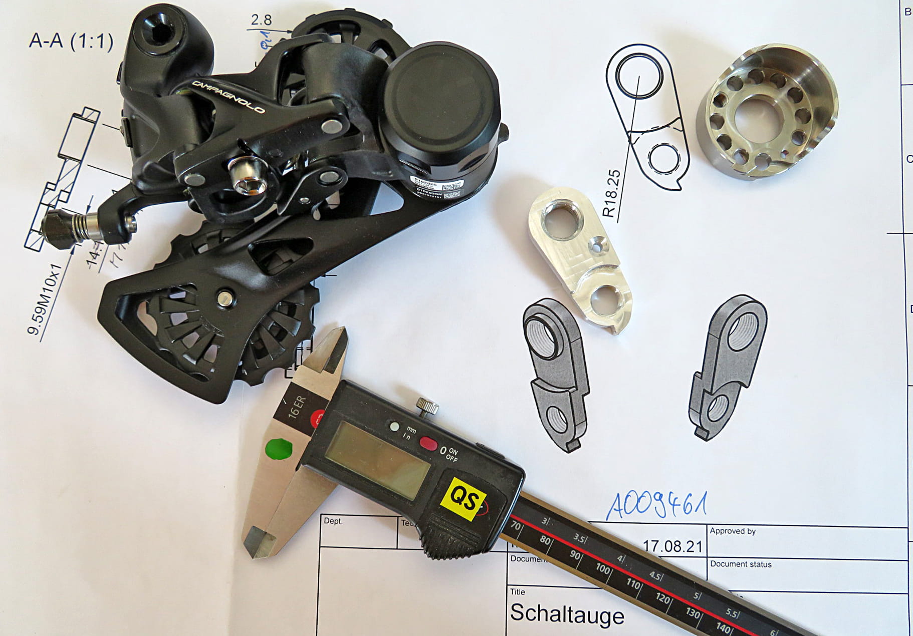

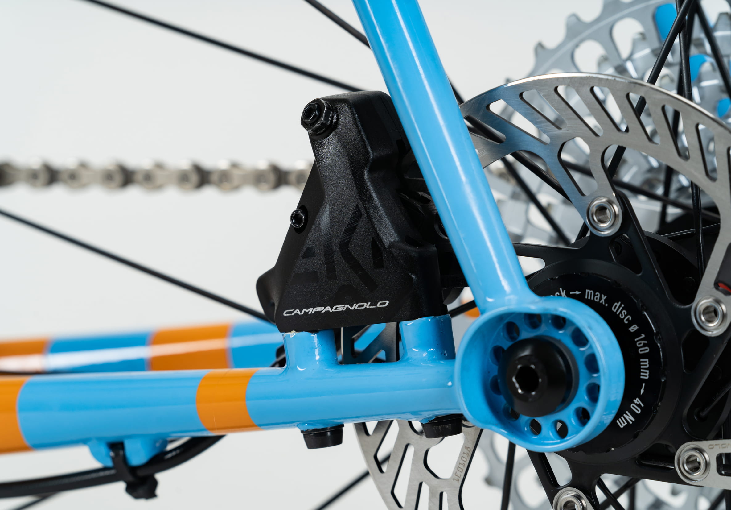

Naast de stuurpen zijn er veel onderdelen die Kettenreaktion Bikes zelf produceert, bijvoorbeeld de derailleurhanger. Dit is de naam die wordt gegeven aan het aluminium gedeelte tussen het frame en de achterderailleur, dat een vooraf bepaald breekpunt heeft om de derailleur en het frame te beschermen bij harde stoten of een val.
Marc Gölz is bijzonder trots op dit onderdeel: “Ik heb al jaren niet meer gewerkt in mijn beroep als industrieel monteur. Onze plannen met Kettenreaktion Bikes hebben mij er echter toe aangezet opleidingen te volgen voor de bediening van de machines en het CAD/CAM-systeem. Na een online training van hyperMILL van een week kon ik het derailleurhengsel programmeren. Onder andere de duidelijke, intuïtieve gebruikersinterface was heel nuttig. Frezen op de Hermle C 22 was ook geen probleem.”
Andere door Kettenreaktion Bikes ontwikkelde en bij Precimo gefreesde onderdelen zijn de uitvaleinden, d.w.z. de aan het fietsframe bevestigde bevestigingspunten voor de as van de fietsnaaf. Net zo voor trapashuis, krukas, zadelklem, kettingblad en remschijf. Marc Schneider wijst erop dat de onderdelen die door Kettenreaktion Bikes zijn ontworpen uit het massief gefreesd zijn en niet zijn: “Dit is een kwaliteitskenmerk waar we veel belang aan hechten. Daarom hebben we de oppervlakken van sommige onderdelen zo gemaakt, dat gefreesde structuren vrijwel herkenbaar zijn als designelement.” hyperMILL maakt het mogelijk. Dit komt doordat elk freespad individueel kan worden ontworpen, wat onder meer heeft geleid tot een speciaal aanbod, zoals Marc Schneider vermeldt: “Op verzoek graveren we de stuurpen met de handtekening van de klant.”
