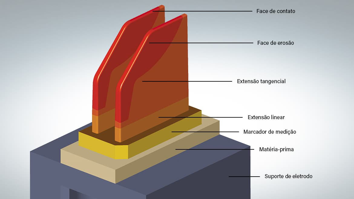

  • Marcadores de medição para o eletrodo
  • Definição automática de cores e camadas para as áreas individuais do eletrodo
  • Seleção automática de matérias-primas e suportes com opção de melhor encaixe para alinhamento ideal
  • Cálculo automático de brutos e prevenção de colisões
  • Referência de eletrodo como chanfro ou raio

Codificação por cores
Informações de cores específicas a usuários são aplicadas automaticamente às áreas de geometria do eletrodo.

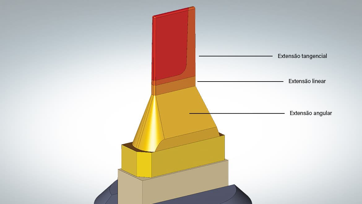

Extensão da geometria
Extensão automática tangencial ou linear da geometria do eletrodo. A extensão de ângulos também está disponível para estabilização.
