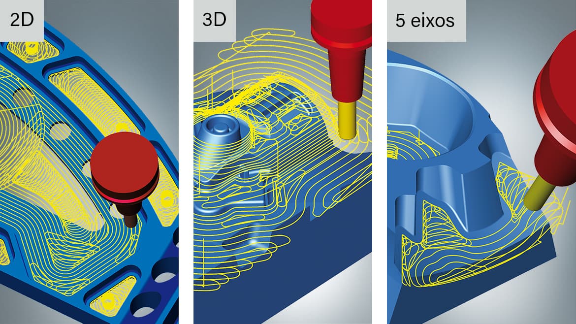

Esse pacote oferece soluções excepcionais para corte de alto desempenho (HPC) com mo­vi­men­tos em espiral e trocoidais da ferramenta. Ele combina muitas vantagens, incluindo per­cur­sos de fresamento ideais, máxima remoção de material e os menores tempos de produção possíveis.
O módulo de desbaste é um pacote poderoso para geração de percursos de ferramenta em espiral e tro­coi­dal. Taxas de remoção de material sensacionais permitem uma usinagem extremamente rápida. Ao mesmo tempo, a pressão sobre a ferramenta e a máquina é reduzida. Como vantagem adicional, os usuários pos­suem máxima liberdade de programação para tarefas de usinagem 2,5D, 3D e 5 eixos. Um pacote HPC 5 eixos abrangente permite que percursos em forma de espiral sejam mapeados para su­per­fí­cies de com­po­nen­tes curvas.

  • Percursos de ferramenta em espiral e trocoidal para usinagem simultânea em 2,5D, 3D e 5 eixos
  • Ajuste inteligente do avanço
  • Reposicionamento rápido no modo de alta velocidade
  • Cortes completos e mudanças bruscas de direção são evitados
  • Divisão inteligente de cortes durante a usinagem 3D
  • Alto volume de remoção de material em pouco tempo, mesmo com peças complexas
  • Controle completo dos parâmetros de usinagem: Valores de usinagem podem ser personalizados
  • Utilização comprovada da tecnologia HPC do Celeritive™

O hyperMILL® MAXX Machining reduz sig­ni­fi­ca­ti­va­men­te o tempo de fresamento em com­pa­ra­ção com o desbaste convencional. A divisão inteligente em percursos de ferramenta espiral e trocoidal permite a remoção de grande volume de material.
Maxximização da vida útil da ferramenta
Full cuts are prevented with hyperMILL® MAXX Machining. A pressão sobre a ferramenta é reduzida, prolongando significativamente a vida útil da ferramenta, principalmente quando usina materiais mais duros.
Ajuste do avanço inteligente
As funções automatizadas especiais analisam as condições do componente local – curvaturas e execução em velocidade ao redor das bordas – os avanços ao longo do percurso da ferramenta são automaticamente ajustadas.
Taxa máxima de remoção de material
O hyperMILL® MAXX Machining permite que os usuários definam avanços máximos e mínimos para diferentes situações de usinagem como durante a aproximação, mergulho e na própria usinagem no plano.
O hyperMILL® MAXX Machining reconhece auto­ma­ti­ca­men­te a situação de usinagem com di­fe­ren­tes planos, ajustando-se perfeitamente à situação. O material é removido com a máxima pro­fun­di­da­de de corte. O material restante é removido, a partir da base, em etapas inter­me­diá­rias definidas.
