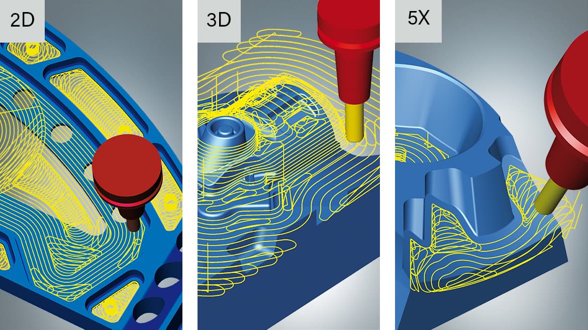

  • Создание спиралевидных и трохоидальных траекторий движения инструмента для 2,5D-, 3D- и 5-осевой синхронной обработки

Высокопроизводительный модуль черновой обработки
Подробная информация о модуле черновой обработки пакета hyperMILL® MAXX Machining
MAXX-максимальное сокращение времени обработки
hyperMILL® MAXX Machining позволяет существенно сократить время фрезерования по сравнению с традиционными методами черновой обработки. Благодаря интеллектуальному распределению спиралевидных и трохоидальных траекторий движения инструмента обеспечивается удаление большого объема материала.
MAXX-максимально большой срок службы оборудования
hyperMILL® MAXX Machining позволяет предотвратить полное врезание. Нагрузка на инструмент снижается, что способствует увеличению его срока службы даже при обработке очень твердых материалов.
Интеллектуальная регулировка скорости подачи
Программа автоматически анализирует локальные условия обработки детали, такие как угол охвата и скорость резания, и настраивает параметры подачи по всей траектории движения инструмента.
MAXX-максимальный объем снимаемого материала за единицу времени
hyperMILL® MAXX Machining позволяет задавать минимальные и максимальные значения подачи для разных ситуаций обработки, например, для подвода, погружения, а также непосредственно для обработки в плоскости.
Интеллектуальное распределение проходов резца
hyperMILL® MAXX Machining автоматически определяет условия обработки в различных плоскостях и соответствующим образом оптимально подстраивается под них. Материал снимается с максимально возможной глубиной врезания, а остаточный материал удаляется снизу вверх в ходе промежуточных, определяемых пользователем операций.
