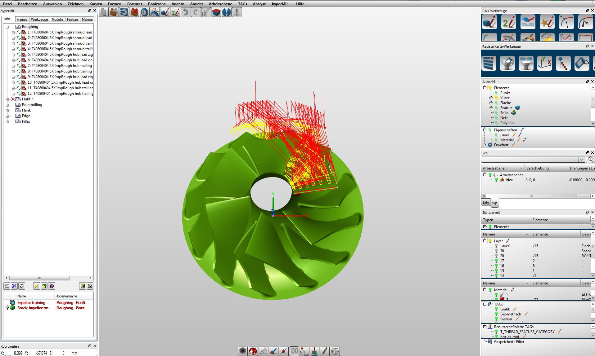

В качестве примера главный технолог приводит различные усовершенствования в области CAM-программирования, которые основываются на продуктивном сотрудничестве программистов с экспертами OPEN MIND Technologies AG в г. Весслинг. Процесс, начавшийся с применения hyperMILL CAD (ранее — hyperCAD-S) и hyperMILL около десяти лет назад, в настоящее время охватывает почти все виды работ по программированию фрезерных станков и в настоящее время постепенно вводится для токарно-фрезерной и токарной обработки. Важную роль здесь играет помимо прочего высокий уровень интеграции hyperMILL® с программным обеспечением для управления инструментами и для корпоративного планирования.
Кроме того, Герман Шторк, начальник отдела программирования ЧПУ в ATP, особо отмечает инновационный потенциал OPEN MIND: «Как бета- пользователь мы часто вплотную работаем с новыми разработками hyperMILL и видим, как быстро и квалифицированно работает компания. Поэтому мы считаем, что находимся в хороших руках». Чтобы проверить, на практике эффективность самых последних улучшений, компания Aerotech Peissenberg провела многочисленные сравнительные испытания. Так, например, черновая обработка корпусных деталей из высоколегированных сталей была запрограммирована с применением высокопроизводительного режущего модуля hyperMILL MAXX Maching и без него. Результат: время обработки сократилось приблизительно на 30 процентов. Благодаря улучшенной стратегии фрезерования подобная экономия была достигнута при обработке конической детали из металлического порошка.
Секрет модуля черновой обработки hyperMILL MAXX Maching заключается в разумном распределение спиральных и алогичных трохоидальным траекторий, а также динамическом регулировании подачи в соответствии с условиями резания. Таким образом удается добиться максимальной скорости удаления металла. При этом, по словам Андреаса Лезера, директора по продажам в Германии компании OPEN MIND, мощный модуль черновой обработки HPC может применяться для всех типов обработки, включая 2D, 3D и 5-осевую. Также он отмечает: «Наши клиенты выигрывают и от того, что мы занимаем ведущую роль в области 5-осевой технологии, поскольку hyperMILL позволяет выполнять 5-осевую обработку в том числе и изогнутых компонентов».

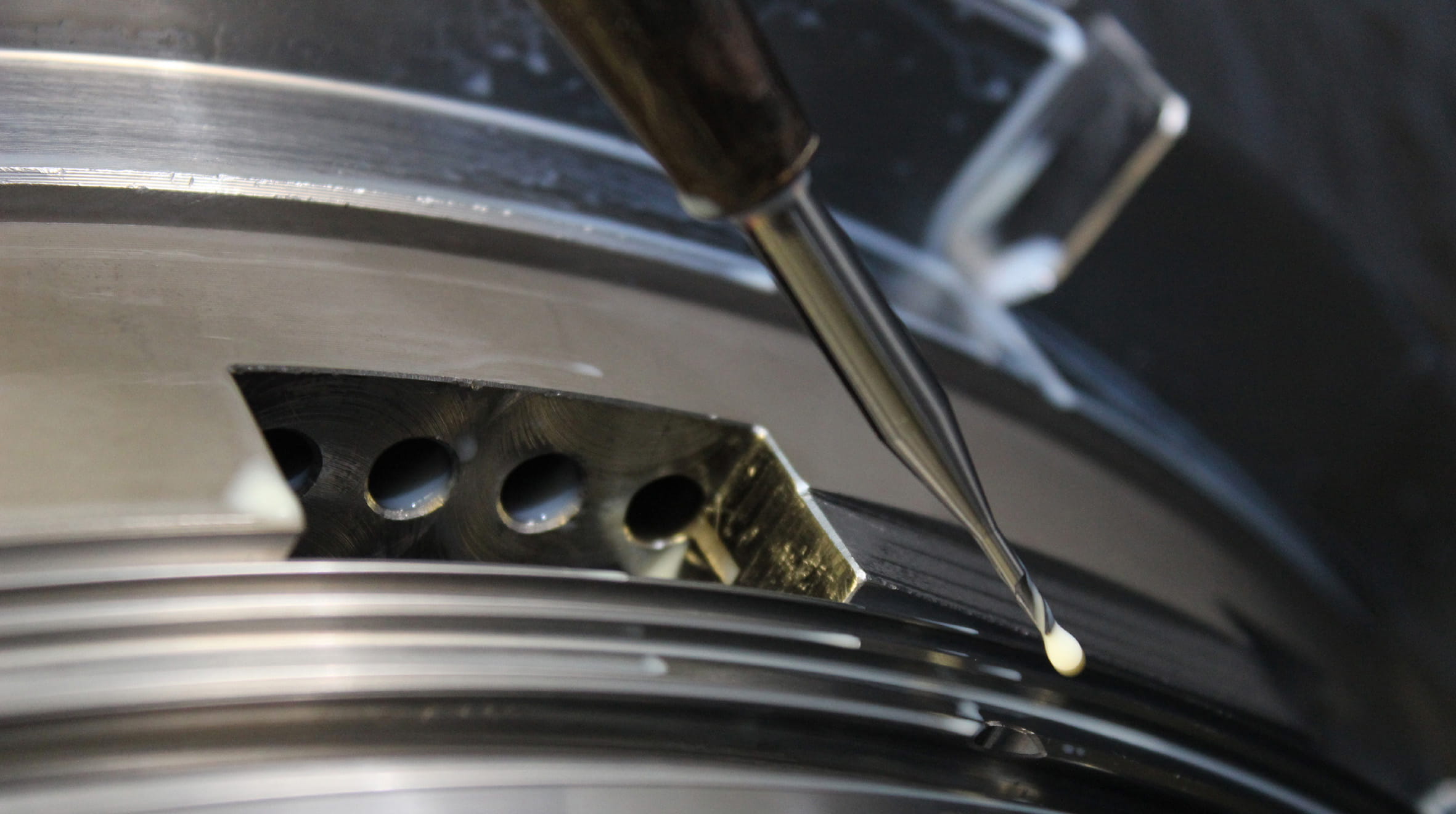

Программист ATP Герман Шторк отмечает подобные скачки производительности и на вращающемся диске, заусенцы на кромке нагрузочных пазов которого были сняты при помощи небольшого инструмента. Этот высокоточный производственный процесс под названием MEP (механическая обработка кромки) может быть выполнен только посредством 5-осевой обработки hyperMILL.
